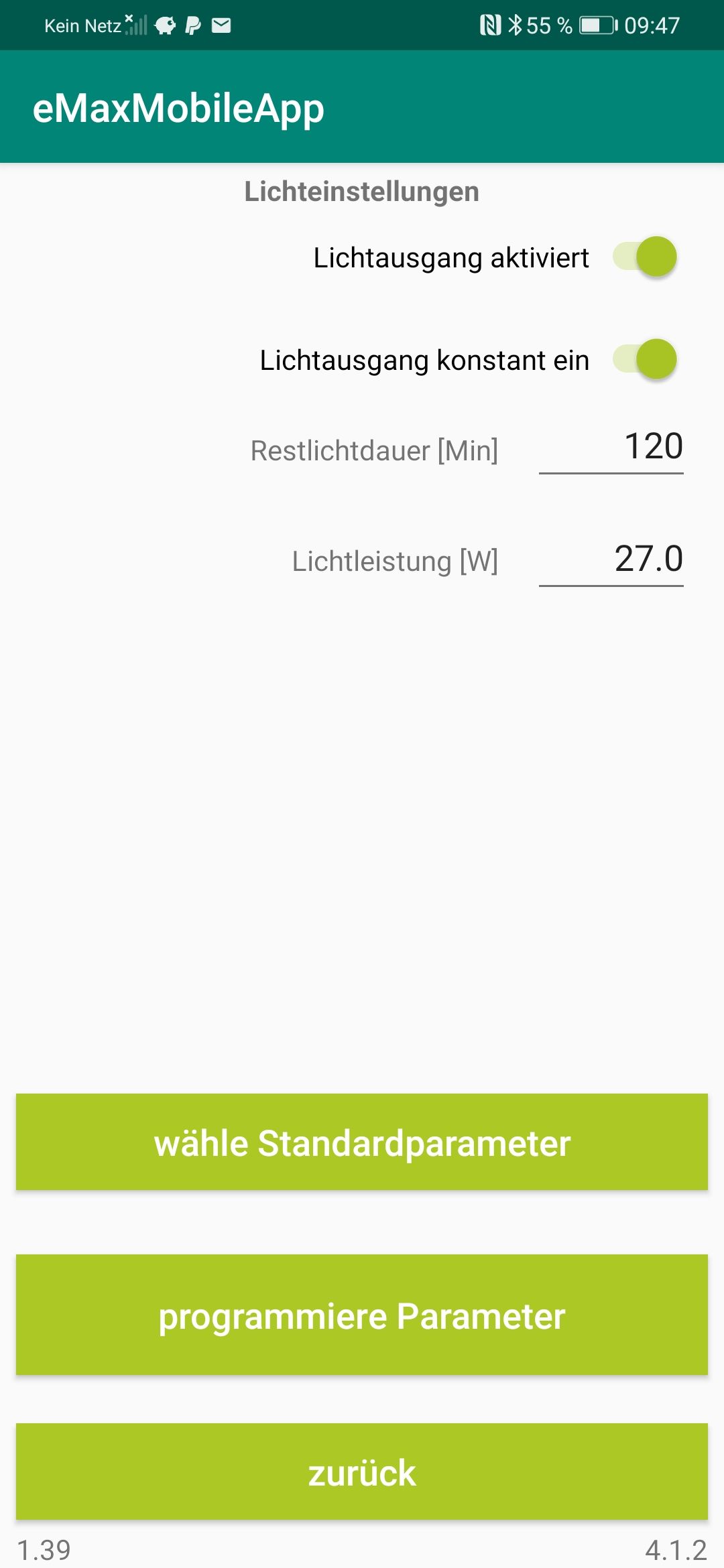

Lade dir bitte eMaxMobileApp runter und mach uns Screenshots von den Lichteinstellungen. Und um welches Bike mit welchem Akku handelt es sich?

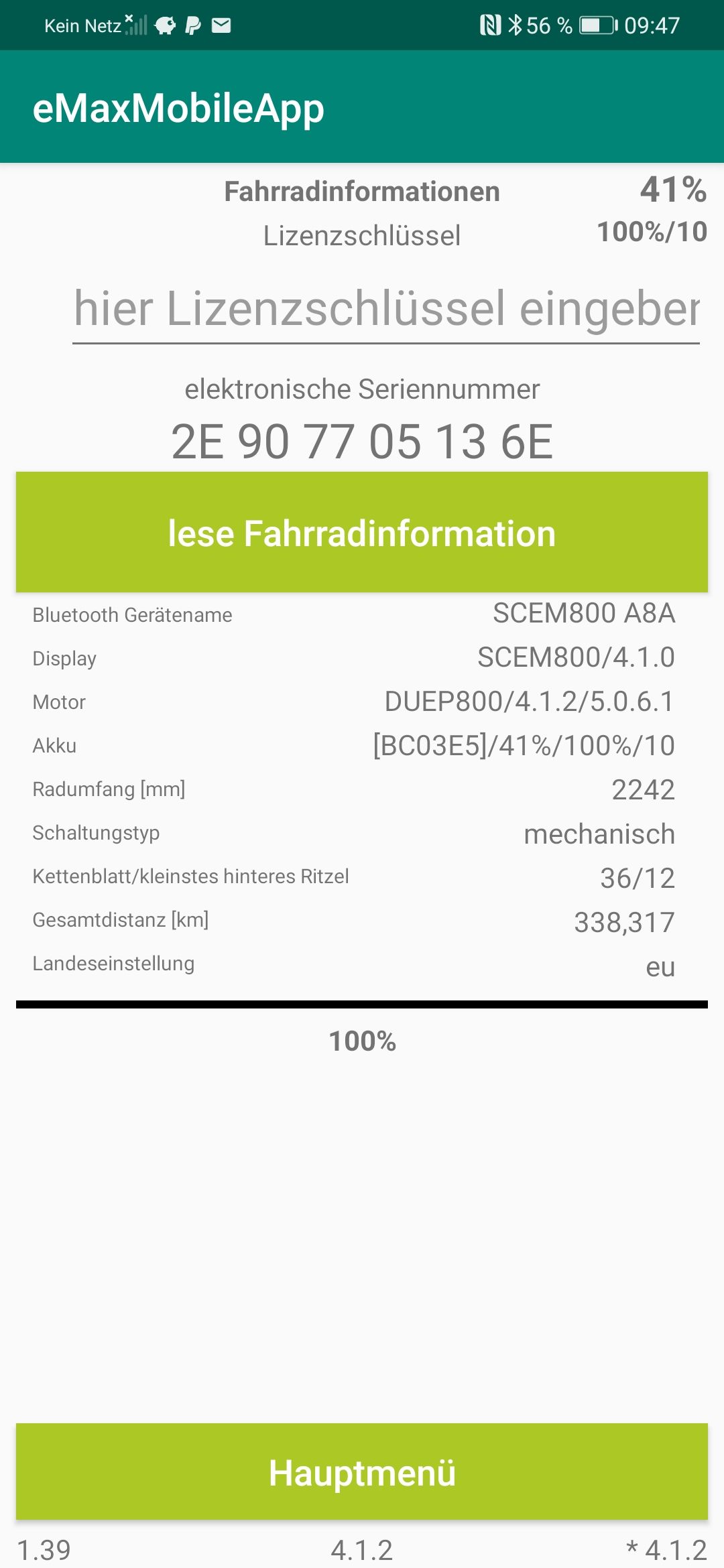

So... Endlich mal dazu gekommen.
In der emax app ist es bei mir möglich per Schieberegler den Lichtausgang zu deaktivieren...!?
Ebenso kann ich den Lichtausgang dauerhaft deaktivieren...
Es geht hier um eine Stevens ED 8.7 mit dem Dafon 724 Wh Akku
Laut Herrn Schlegel kann ich ja angeblich mit dem Softwarestand 4.1.2 das nicht mehr so ohne weiteres deaktivieren. Wie schon geschrieben müsste ich ein downgrad auf eine ältere Version machen. Aber an den Screenshots sieht man das es zumindest theoretisch geht.
Ok. Das heißt ich brauche in der Lichteinstellung nichts ändern. Auch ein Downgrade würde nichts helfen. Die gesamte Akkukapazität steht für den Motor zur Verfügung, Richtig?
