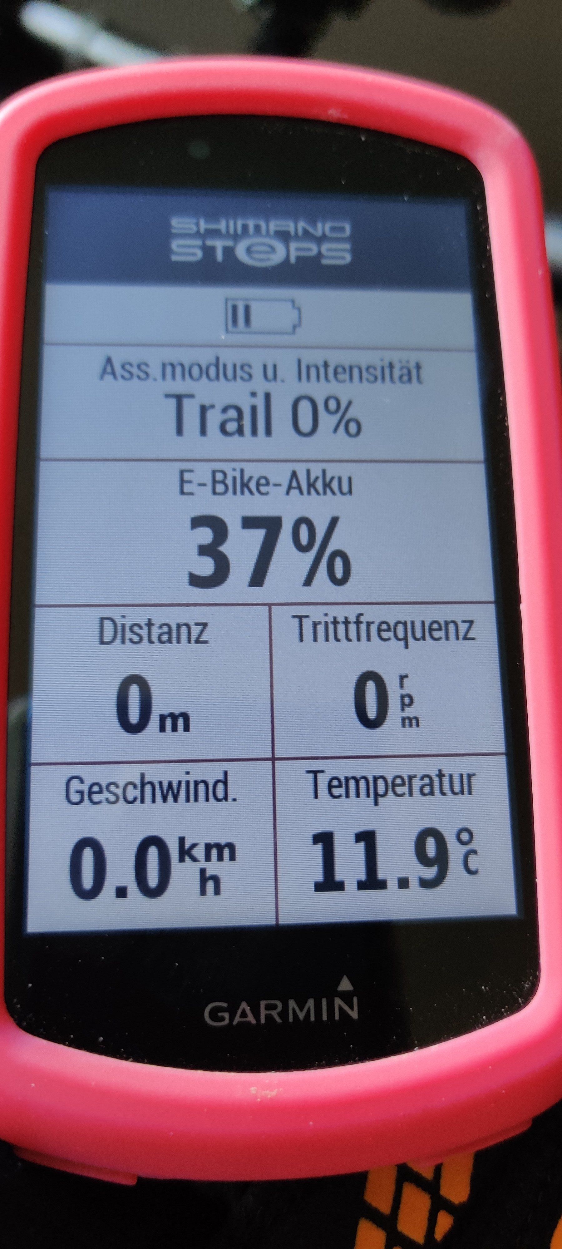

Ich habe einen Garmin Edge 530. Bei der Steps Anzeige habe ich da auch nur die Balken und keine Prozentangabe. Oder kann man das einstellen?
Das sollte einstellbar sein. Habe gestern noch ein youtube film gesehen, wo es erklärt wurde. Nicht für den edge 530 sodern für den Explore, sollte aber bei deinem auch funktionieren. Müsste bei der Einstellung deiner Datascreens unter Ebike zu finden sein.
...HagenBen war schneller👍
Ok...habe es hinbekommen. Allerdings zeigt das Garmin 98% an und tatsächlich können dass momentan maximal 50% Ladezustand sein...Ich werde mal voll Laden und dann nochmal versuchen. Irgend etwas stimmt da wohl nicht mit der Synchronisation.
Ich hab auch den 530. Ich hab die Erfahrung gemacht dass die Anzeige im Garmin und Shimano Akku-Balken nicht immer übereinstimmt (1%-5% Abweichung), gerade wenn unter 50% fällt. Nicht immer aber manchmal ... Woran es liegt habe ich nicht raus gefunden bekommen. Garmin-Support meint, dass die Daten von Steps nur übernommen werden. Also muss es an Shimano Motor-Akku Management liegen...
Meine Lösung ist bei einer Pause, den Steps Aus- und Einschalten und die Anzeige in Garmin stimmt mit den Akku überein.
Manchmal hab ich auch einen Anzeigefehler. Zeigt bspw einen leeren Akku an obwohl voll. In dem Fall einfach weiterfahren, die Anzeige wird beim nächsten Sprung von zB 98 auf 97 Prozent aktualisiert und stimmt dann.
