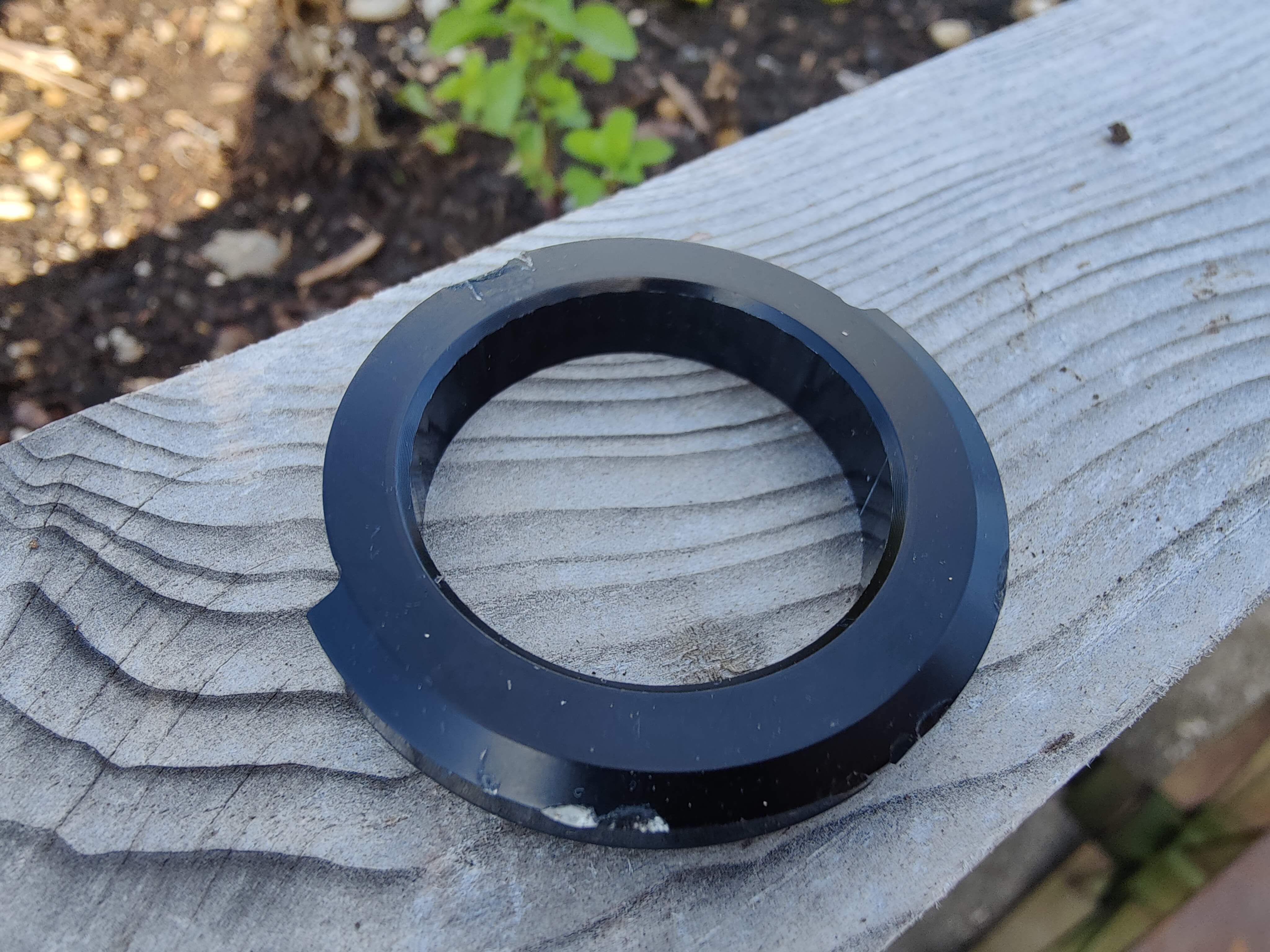

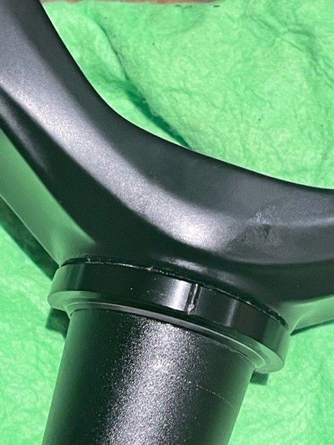

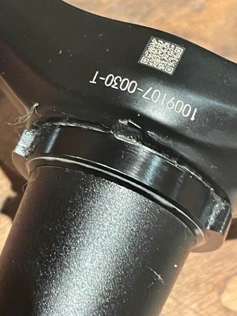

Wie hat die Gabel danach ausgesehen, war die noch in akzeptablen Zustand? Und das Unterteil konnte auf der neuen Gabel auch wieder verwendet werden? Bei mir tut sich echt nix.

Gabel normal, den Steuersatz habe ich gewechselt, deswegen war es mir egal, aber man hätte das Ding wieder montieren können.

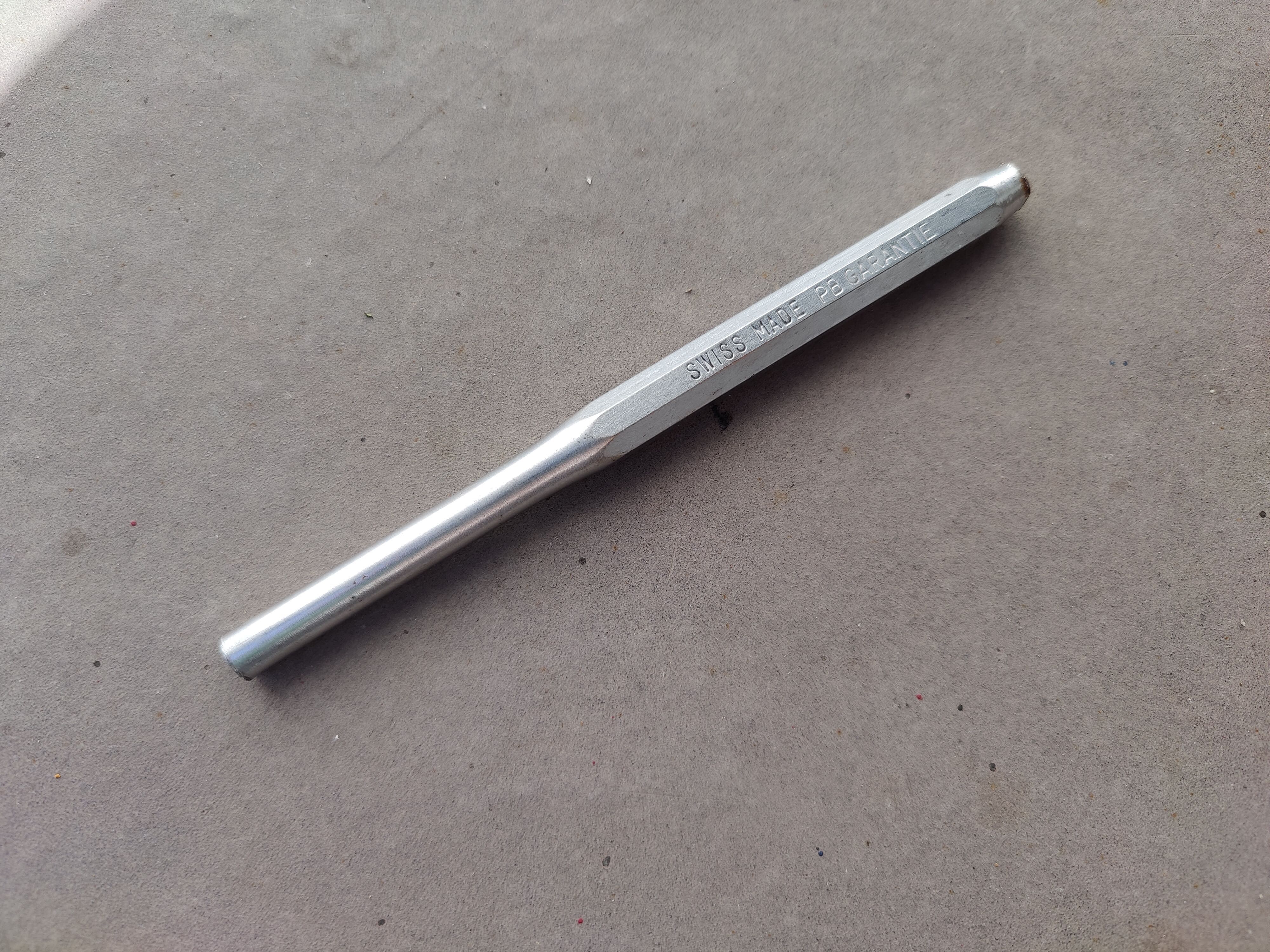

Wenn dir einer hilft, dann soll der die Gabel mit dem Gabelschaft nach unten auf der Werkbank aufliegend halten. Und du klopfst mit dem Hammer und Durchschlag den Konus mit beherzten Schlägen runter.

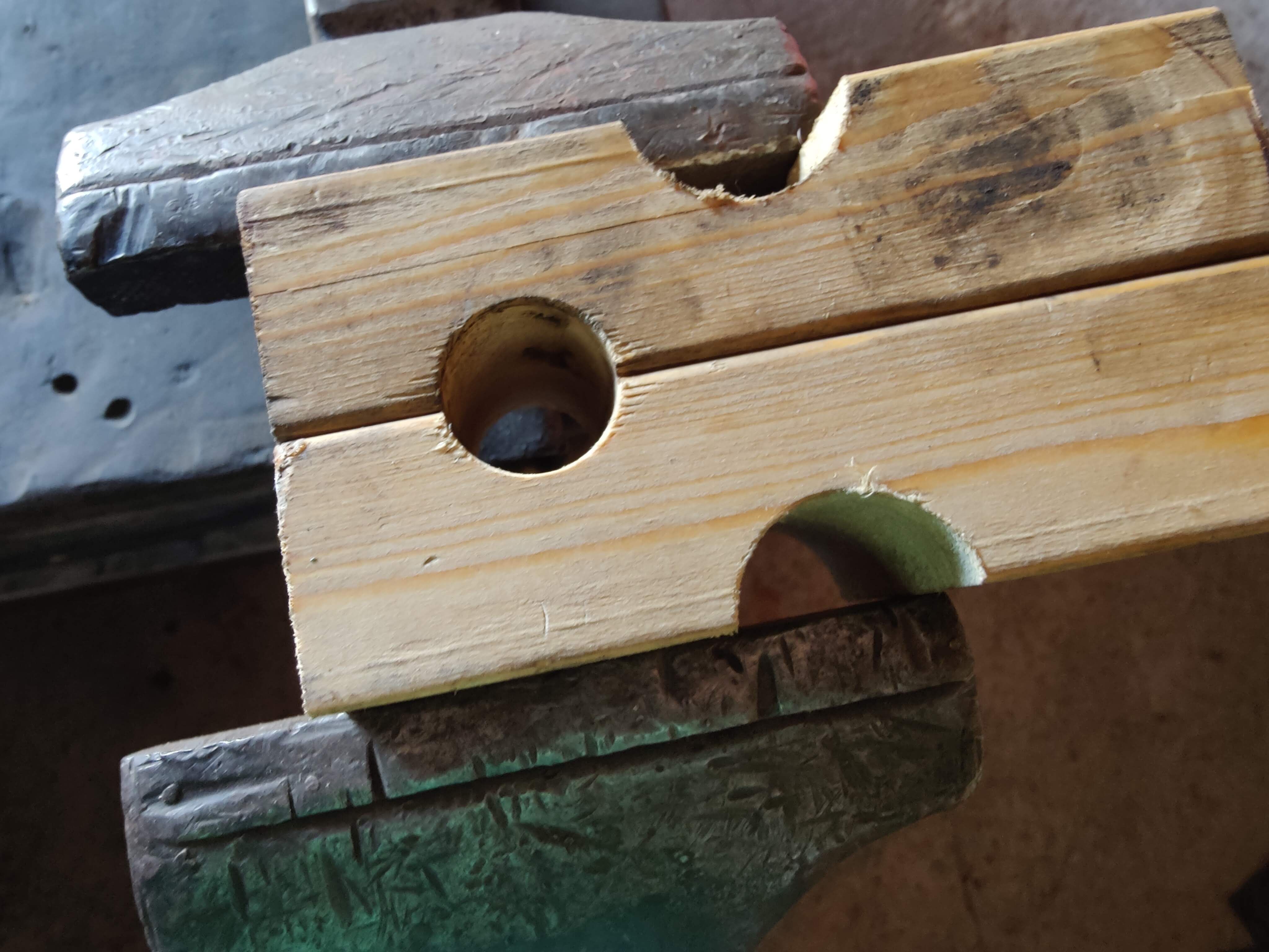

Fürn Schraubstock musst dir halt passende Hölzer anfertigen. Zwei Stücke Dachlatte aufeinander legen und mittig in Spalt ein 28mm Loch bohren.

Aber guck Dir doch mal meine Bilder an, da ist keinerlei Ansatz für den Durchschlag. Den kannst Du nicht mal an der Vorderseite mit 45° ansetzen, auf der Rückseite gibt es gar keinen Ansatz. Da kloppe ich doch nur die Kante platt.

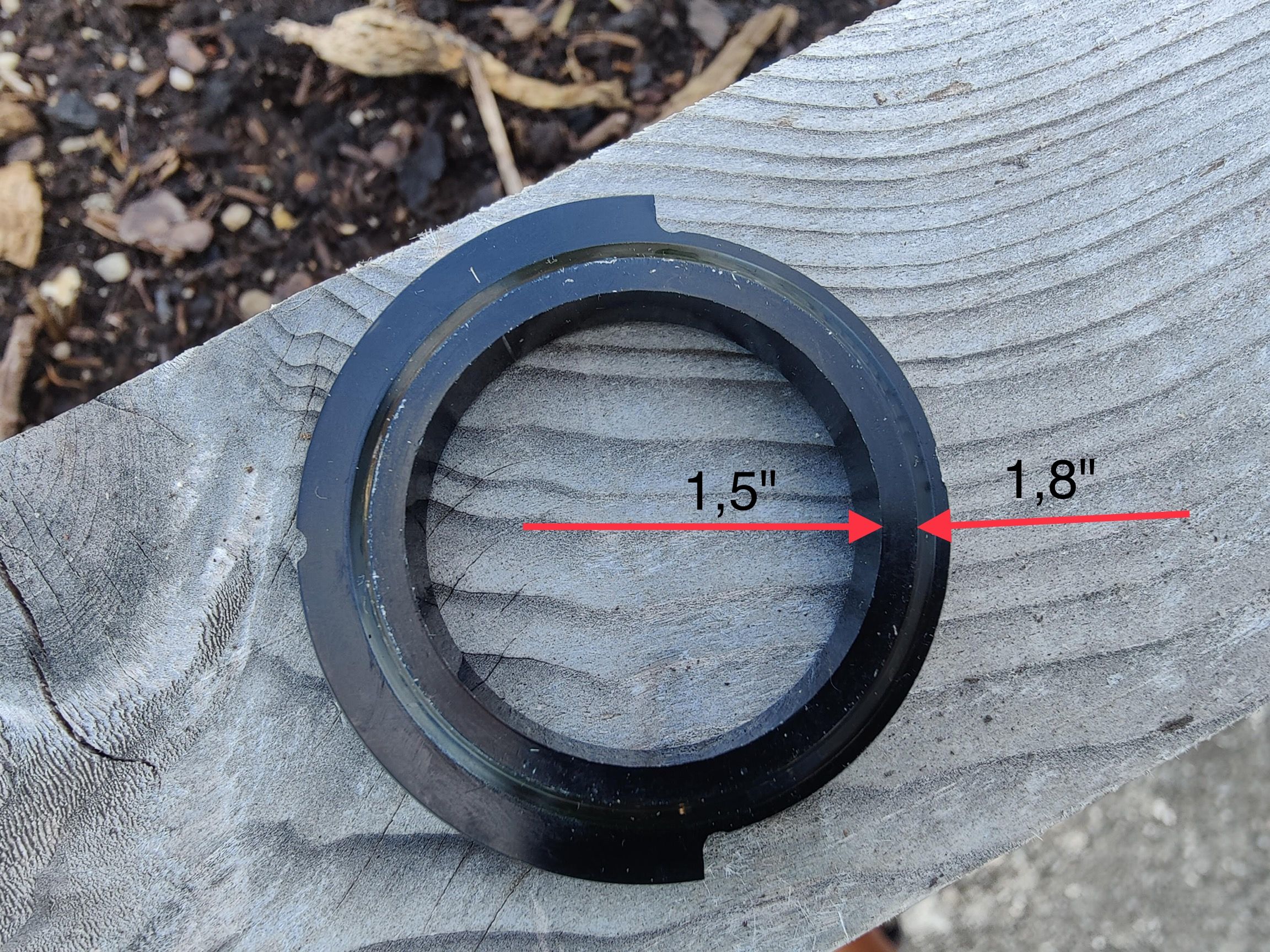

Wenn deine neue Gabel einen 1 1/8-1.5" Tapered Gabelschaft und dein Bike ein zs56 1,5" Blocklock Lager hat, ja.
Ja, aber wie finde ich das heraus? Auf der Canyon Seite steht nichts dazu und die Service-Hotline, na ja.....

1,5" sind grob 40mm. Das andere mögliche Maß wäre 1,8", also grob 47mm.
Aber da dein Gabelkonus kaum dicker als der Gabelschaft ist, muss es 1,5 sein. In deinem Link siehst du, drittes Bild, wo du messen musst.
