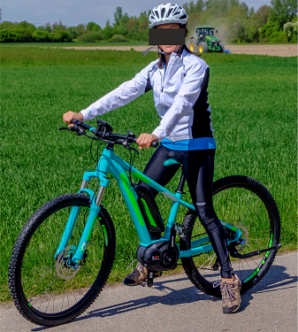

Gegenfrage: und warum fällt mir bei dir immer das ein:
Aber Spaß beiseite, meinst du wirklich das Rad ist zu klein? Meine frau kommt ja schon so nicht auf den Boden. Ich will das Rad noch auf 26" Räder und 160 mm Kurbeln umrüsten und den Lenker noch etwas tiefer setzen.
Damit hast du hast toll bewisen das du Null Ahnung von Bikes hast aber weist es nicht und stellt son Bild hier ein. Kannst scheinbar nich mal Google als Inteligenzverstärker. Wer soll dich und dein vorgeteuschtes tolles Fachwissen da noch für voll nehmen. Du bist einfach genau son Trollkasper und Hetzer wie @vio und @tib02. Große Klappe nichts dahinter
