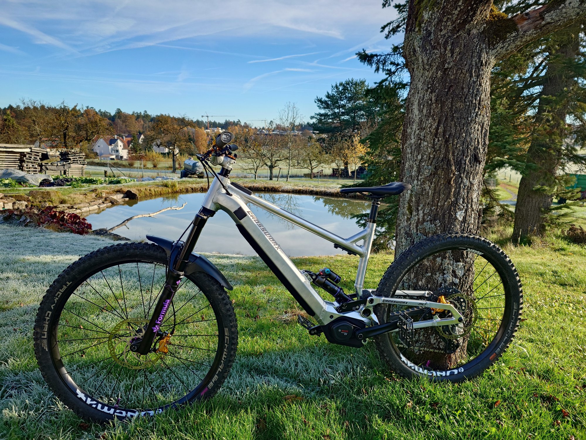

[A] Hier entsteht ein Crossworx Pace

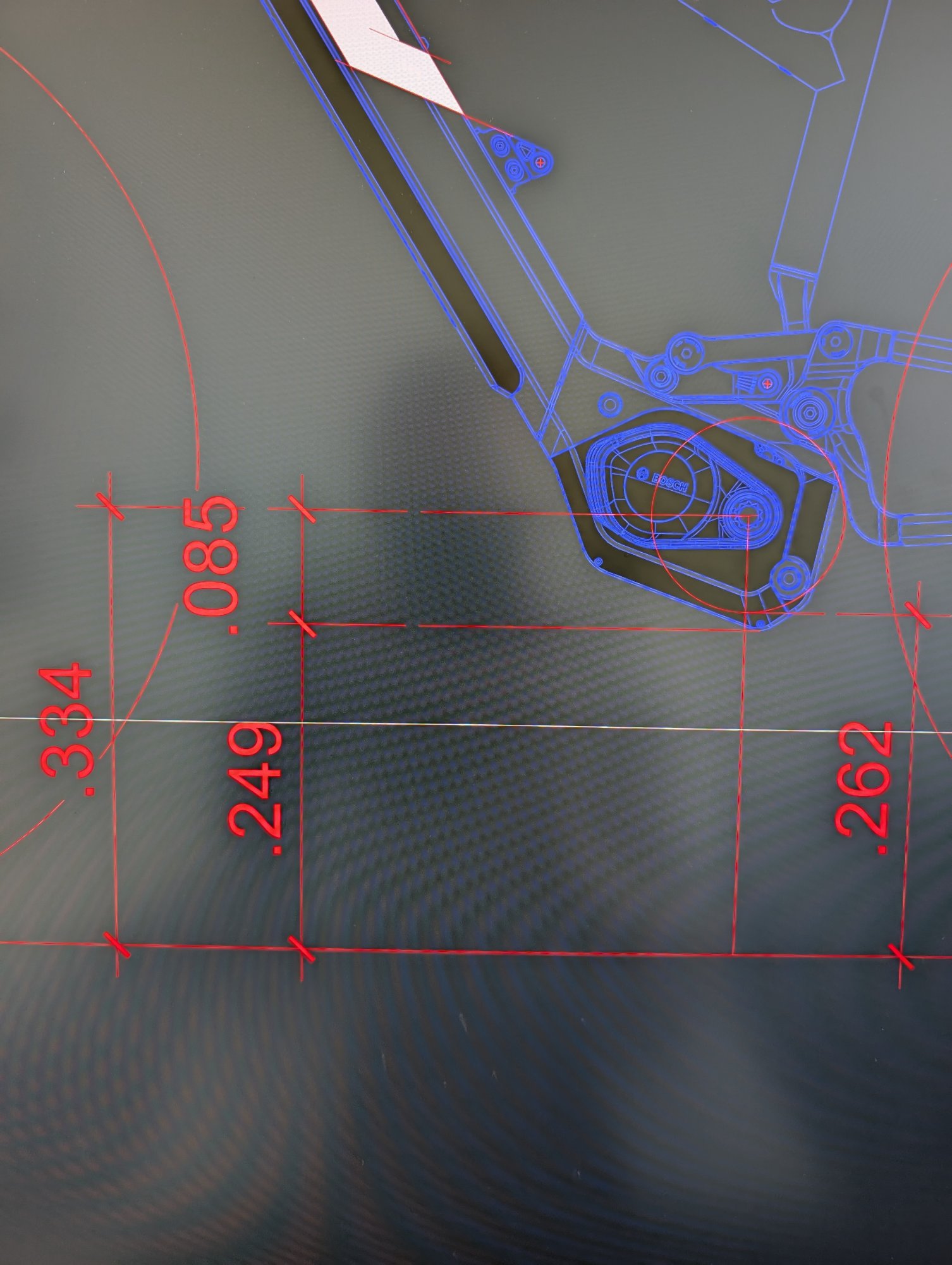

Dash 290 Mullet in L mit 34er Kettenblatt, ohne Bashguard

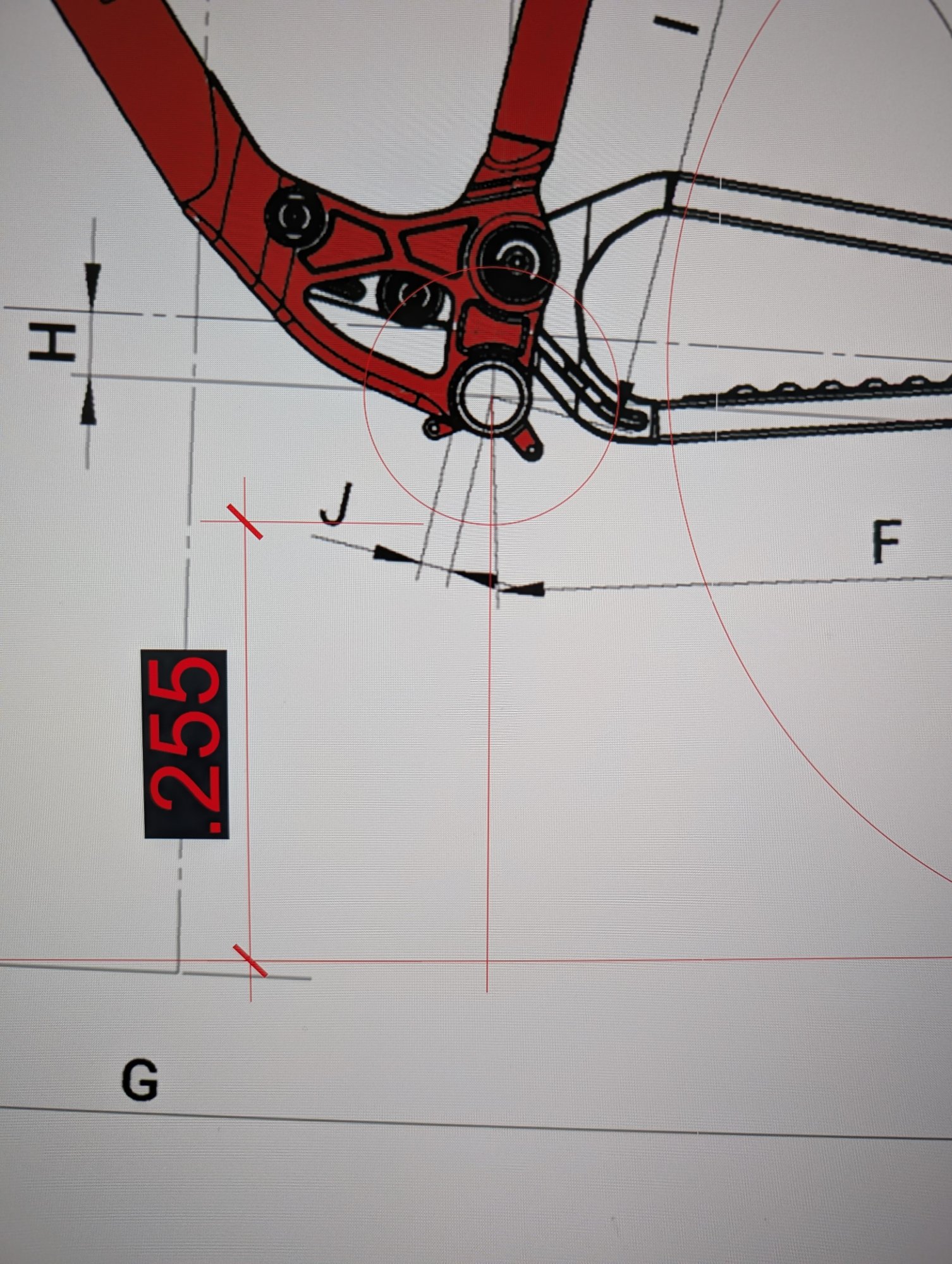

Pace 290 Mullet in L mit 34er Kettenblatt, ohne Bashguard
Ich bin mal so frech zu behaupten, Chris hat genug Ahnung von Rahmenkonstruktion damit man eben nicht "gefühlt" überall hängen bleibt. Evtl mal nicht ständig an irgendwelchen theoretischen Szenarien und Geo Daten aufhängen.
Und nein, ich bin mit meinem Dash noch nirgends hängen geblieben.

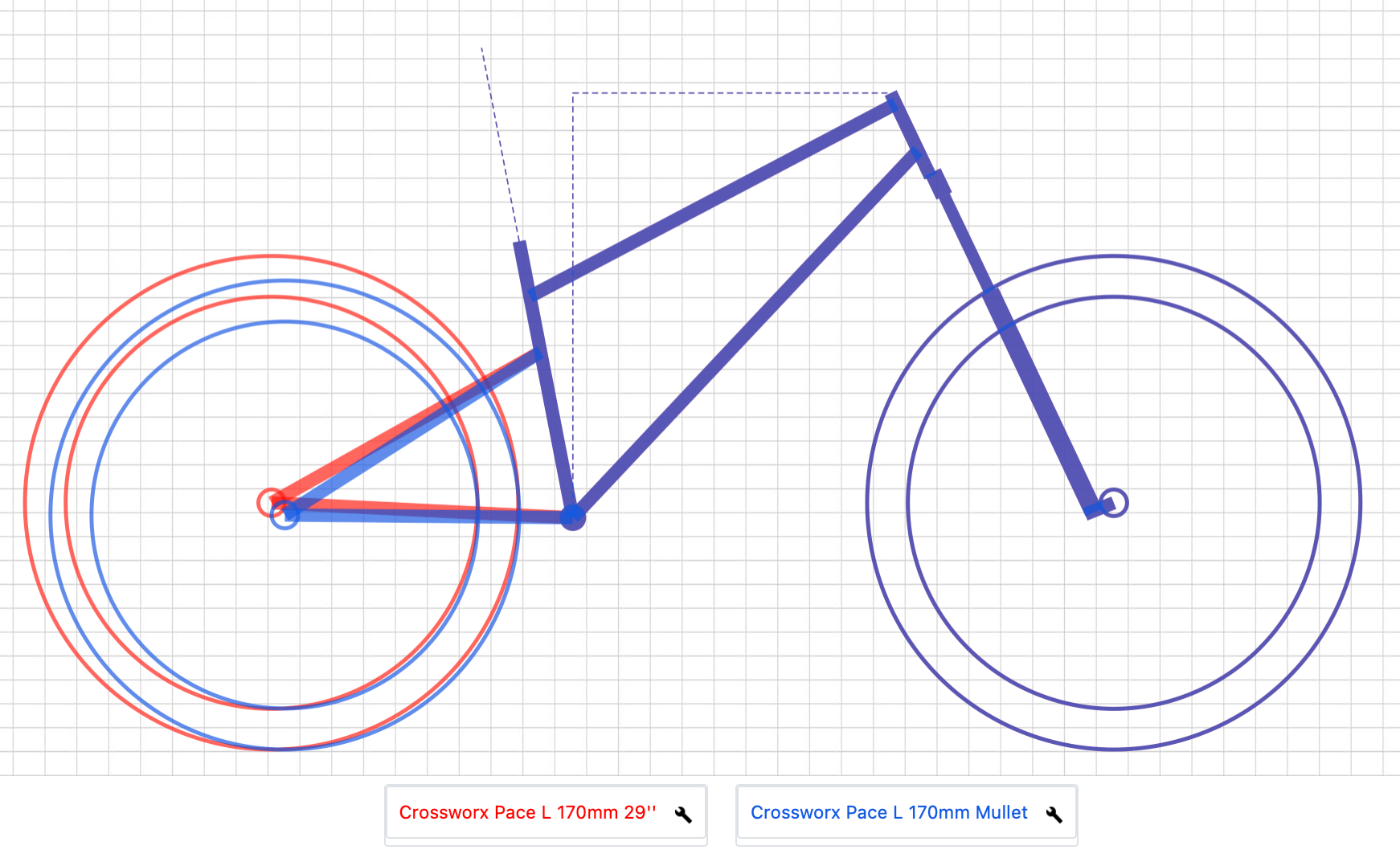

Es ist doch gar nicht die Frage, ob…
Die Jungs haben genug Erfahrung, das stelle ich nicht in Frage

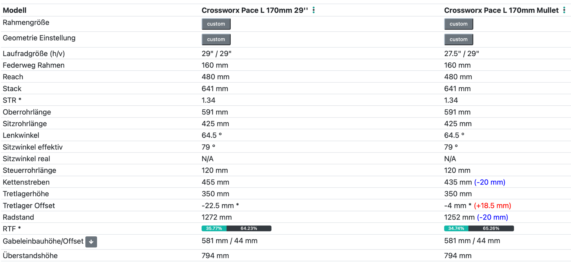

Die Bilder die du zeigst kenne ich von CW mit anderen Werten hinterlegt 🤷
Was mich etwas triggert, ist diese Inkonsistenz der Daten.
Kann ja nicht so schwer sein, nen „vernünftigen“ Datensatz zu generieren
Tiefes tretlager hin oder her
Lies dir mal die Kommentare zum cube one77 hybrid durch, wo die Leute auf 155 Kurbeln wechseln 🤦‍♂️
Ich hab auch n Ghost path riot
Vergleiche ich die TH ist sie bei beiden bikes ähnlich tief, das KB am ghost leidet etwas bei mir
Und das schreiben auch andere, das das ghost „tief“ ist
Das fällt dann wohl unter anekdotische Evidenz.

Ich hab n Problem mit tiefem KB, weil ich beim überrollen aufsetze
Die Bodenfreiheit wird ja nicht im SAG angegeben, da bist halt nochmal 3..4cm tiefer 🤷
