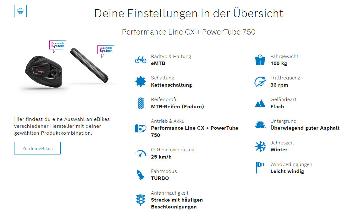

Reden wir hier von der tatsächlich gefahrenen Reichweite oder von der abstrusen Restreichweitenanzeige? Wenn zweites gemeint ist, dann vergiss das ganz schnell wieder. Es ist allgemein bekannt, dass die Restreichweitenanzeige bei keinem Hersteller für irgendetwas zu gebrauchen ist!
Hiermit ist schon fast alles gesagt. Vergess die Restreichweitenanzeige. Das hängt von so vielen Faktoren ab. Z.B. fährst du berg hoch = 30km. Fährst du runter oder in der Ebene = 60 km. Nur so als Beispiel, das System versucht das hochzurechnen.
https://www.bosch-ebike.com/de/service/reichweiten-assistent

Der Reichweitenassistent ist auch interessant! Leider geht das „Fahrgewicht“ nur bis 150kg (Fahrer inkl. Gepäck + Fahrradgewicht).
In meinem Fall sind das 150kg + Fahrradgewicht 😓
Was sicher auch eine Rolle bei meinem Reichweitenproblem spielt, ist mir klar!
