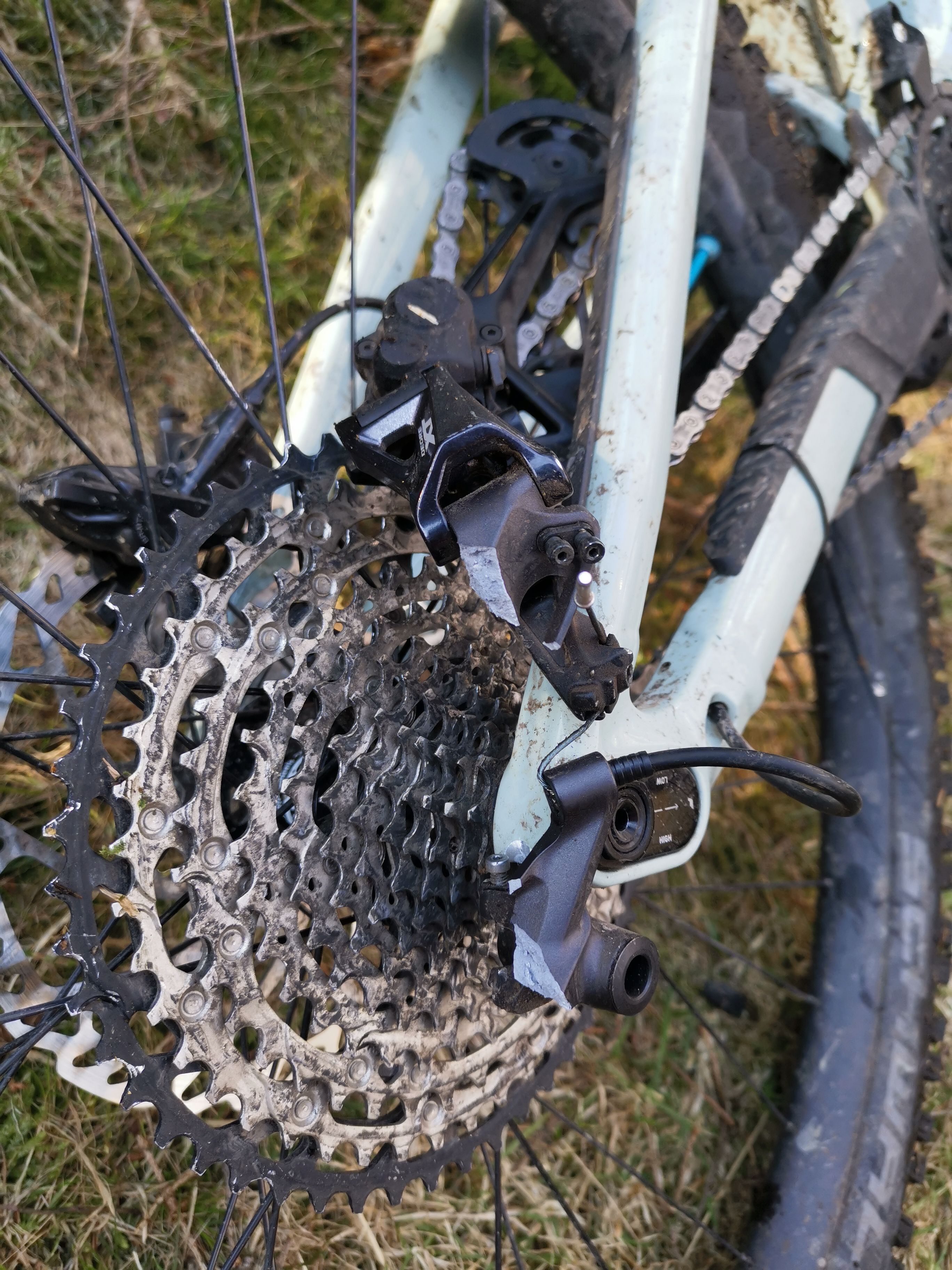

Nachdem sich auch bei mir das XT M-8100 Schaltwerk verabschiedet hat (sollte nicht eigentlich das Schaltauge brechen?) und zusätzlich Laufrad und Hinterbau beschädigt hat, habe ich auf das Deore M-6100 gewechselt. Die Schaltperformance ist nicht wirklich schlechter als mit dem XT Schaltwerk.
Frage: Warum lohnt sich der Tausch der Schaltröllchen von Deore zu XT?
Seit 12fach sind wegen der geforderten Schaltpräzision die Schaltaugen so stabil, dass fast immer das Schaltwerk bricht - leider.
P.S. Habe mit den Gleitlagern aus Keramik bei Shimano eigentlich nur gute Erfahrungen gemacht. Die Kugellager gehen schneller über den Jordan.
Wenn ein Ast in das Hinterrad kommt, dann hält das kein Hinterrad/Schaltwerk aus. Einzige Chance ist, bei einem verdächtigen Geräusch sofort mit der Bremse das Hinterrad zu blockieren.
Natürlich kann man durch höhere Aufmerksamkeit einiges verhindern. Überfahren von abgebrochenen Ästen sollte man sich immer überlegen. Dito, fahren in einer Rinne mit Felsbrocken oder Wurzeln auf der rechten Seite, noch schlimmer mit einer Rechtskurve.
Warum nur Liteville eine Befestigungsschraube mit Sollbruchstelle verwendet und auch noch eine Reserveschraube am Rahmen eingedreht hat weiß ich auch nicht. Das funktioniert wirklich gut.
