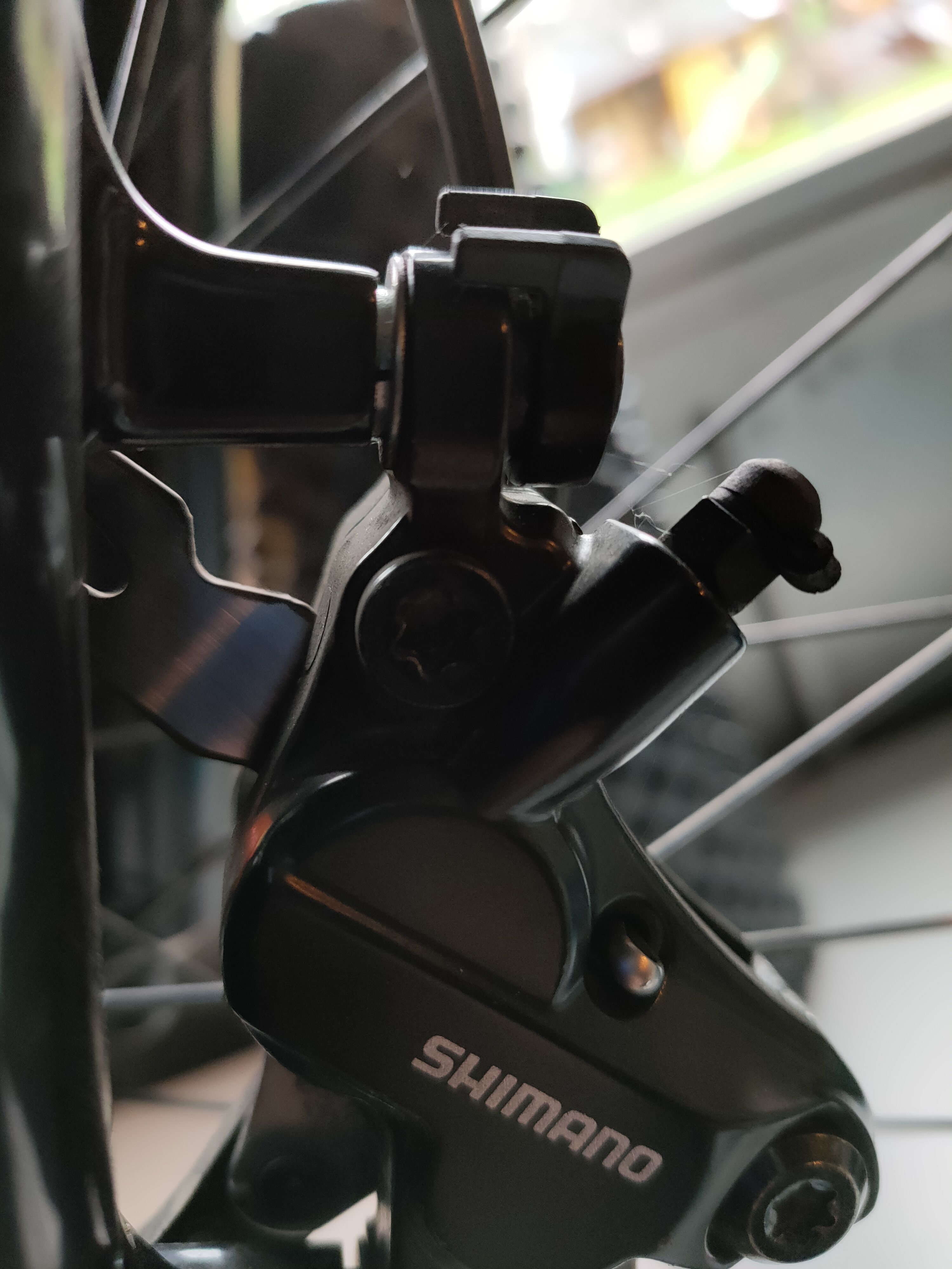

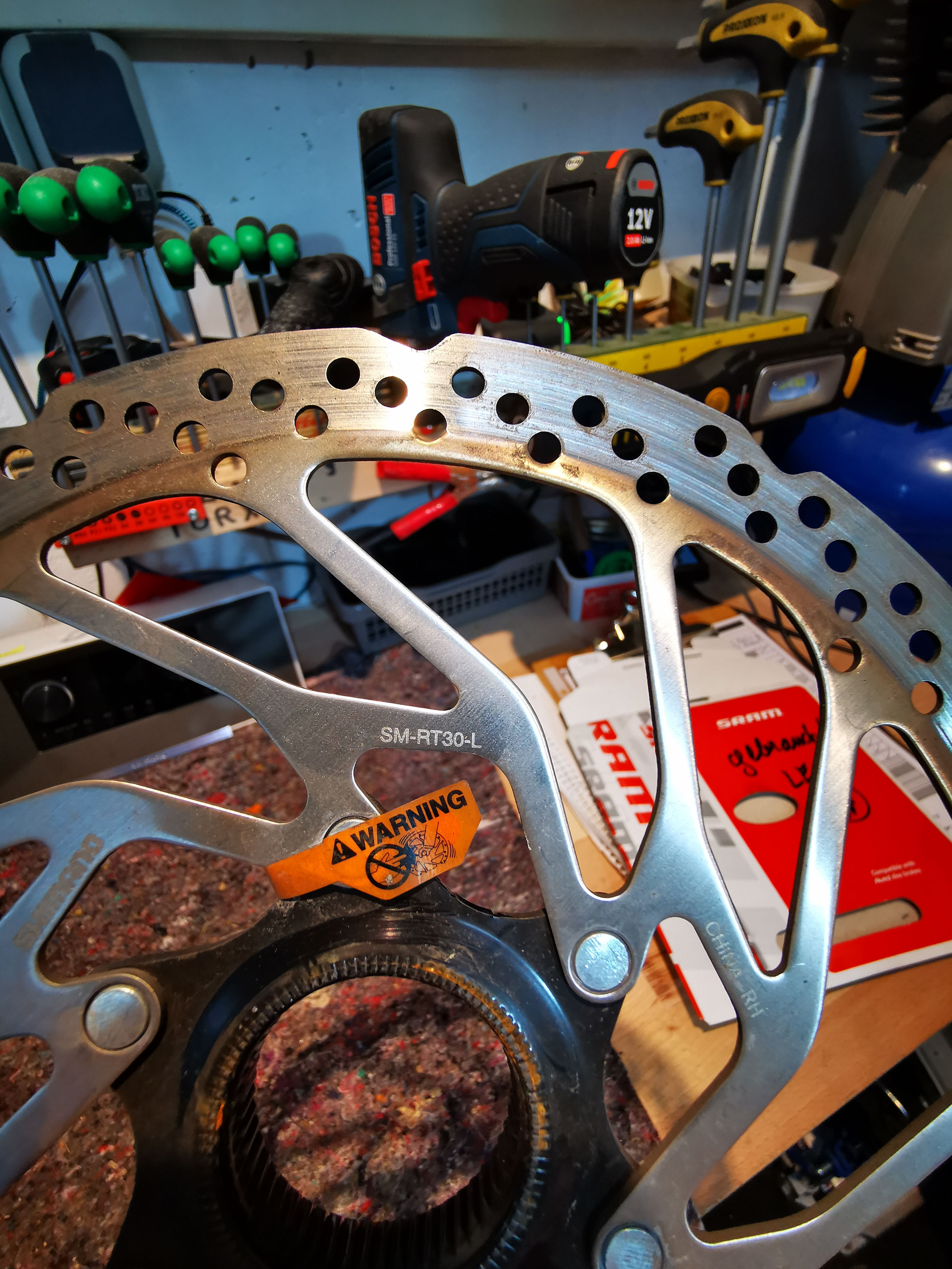

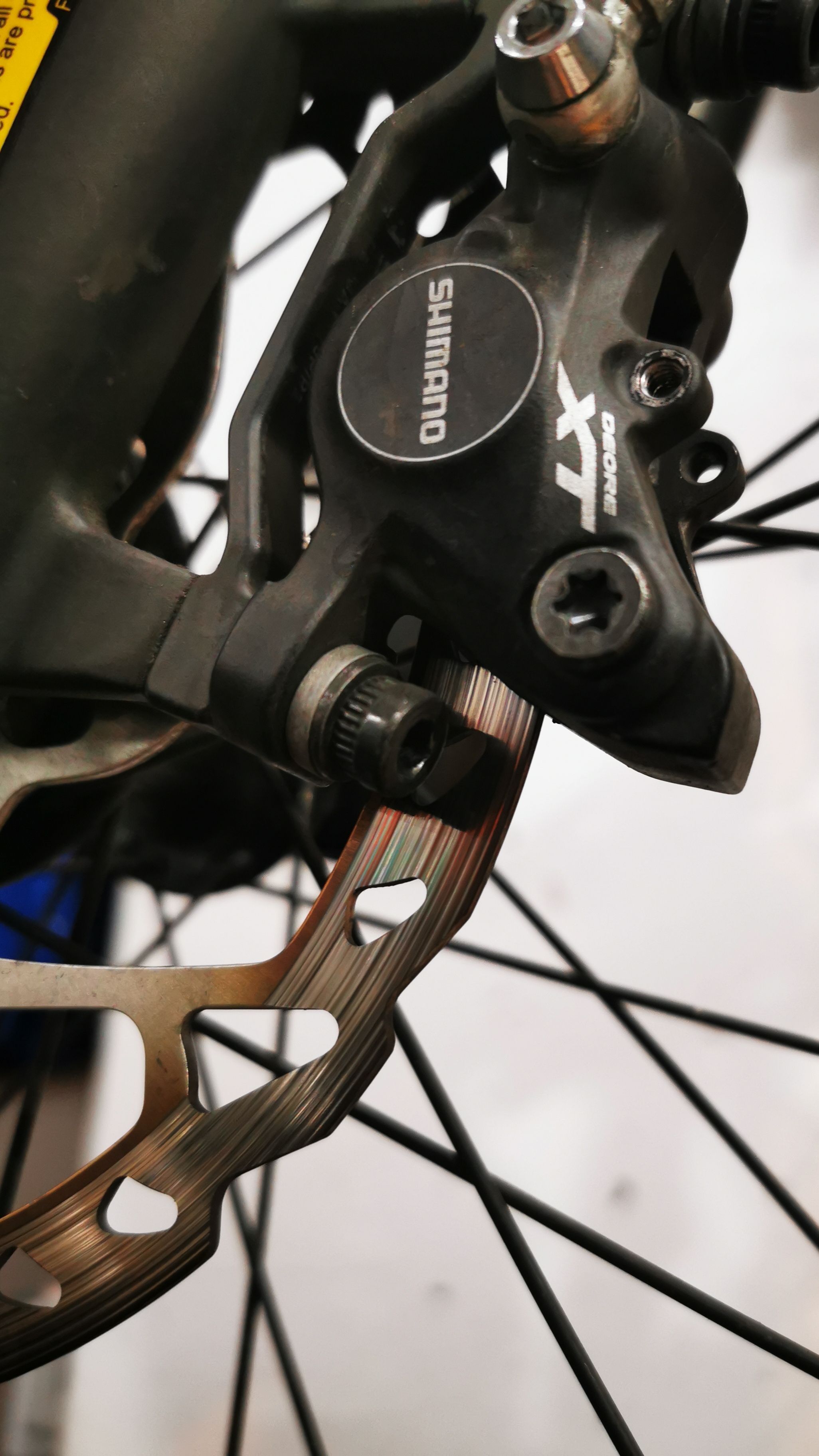

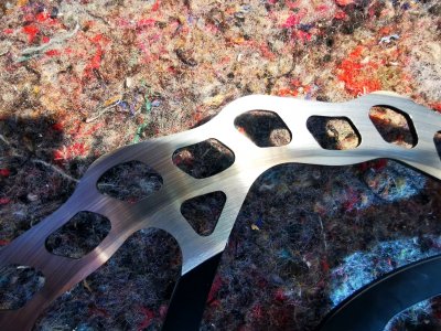

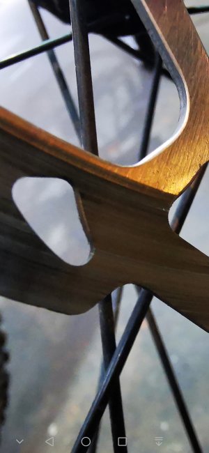

weiss nicht ob es 1,5mm Scheiben gibt?Hmmm, wenn ich von 1,5mmdicken Schreiben (momentan verbaut) auf die 2,05mm dicken Scheiben wechsle, wie kann ich das dann machen, dass der Bremssattel nicht schleift ? Gibt es auch hierfür so was wie einen Adapter ?
normalerweise hat eine neue Scheibe 1,8mm, das was drauf steht (z.B. min. 1,5mm) ist die Untergrenze
bei mir ging die dickere 2,05mm Scheibe problemlos (Sram Guide) es sind ja nur 0,2-0,25mm mehr
Kolben ganz zurück drücken und Sattel neu ausrichten und gut einbremsen
