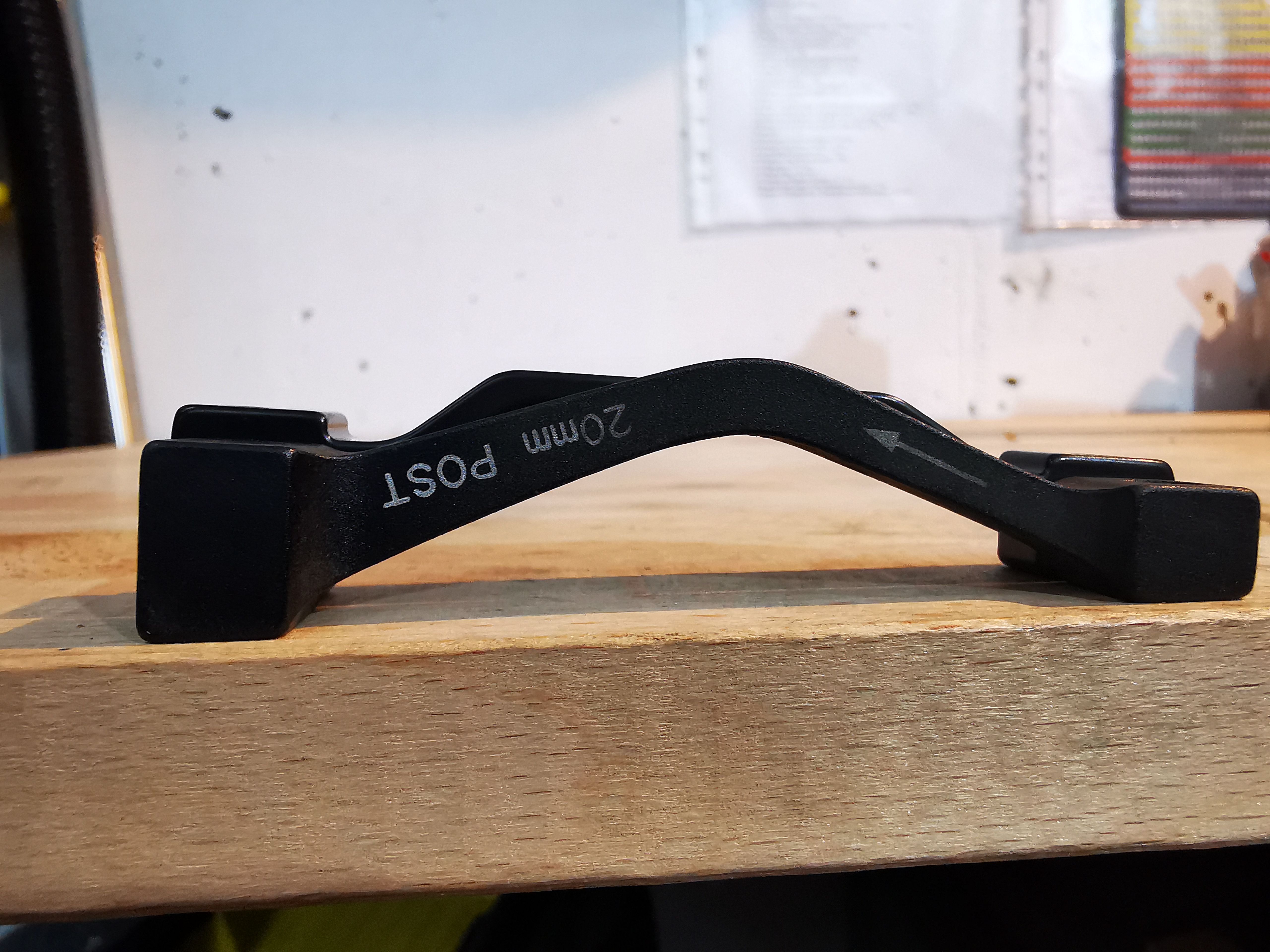

ich hab mir jetzt mal etwas Zeit genommen (Regen) und geschaut warum es eine Abweichung beim Adapter zwischen Sram und Shimano Bremssättel gibt
der Flansch zur Befestigung muß ja gleich sein, allerdings ist der Belagmittelpunkt vom Shimanosattel an der Bremsscheibe gesehen um ca. 1° im Uhrzeigersinn weiter gedreht
das bedeutet das der Shimano Belag einen geringfügig anderen Winkel hat und an der Scheibe etwas höher liegt daher muß dann bei Korrektur durch einen Adapter auch auf einen etwas höher liegenden Punkt mit leicht abweichenden Winkel zum Sram Sattel korrigiert werden
diese leichte Abweichung der Drehachse bewirkt dann dass ein Sram Sattel mit Shimanoadapter vor allem linksseitig etwas zu hoch und leicht verdreht steht
es kann allerdings gut sein dass man das in der Praxis nicht so merkt
besser passt es auf jeden Fall wenn man beim Sram Sattel auch beim Sram Adapter bleibt und die 3mm Durchmesserdifferenz (200 auf 203mm) mit einer Beilagscheibe aus gleicht
hinten hat es bei mir mit 1,5mm gepasst und vorne hat 1mm besser gepasst, es gibt da wohl auch leichte Abweichungen bei den PM Aufnahmen
Lg Tirolbiker63
ja, ist lästig
hab jetzt mein Levo auch vorne auf 203er Trickstuff Dächle umgerüstet, die passen besser zusammen mit den Trickstuff Standardbelägen, und sie sind dicker und halten dann auch länger (fahr ja nur Berg)
hab es vorne auch nochmal mit Shimanoadapter getestet, das passt nicht perfekt, auf der rechten Seite passt der Belag zur Scheibe, und auf der linken Seite steht der Belag etwas über den Scheibenrand (also leicht verdreht)
hab deshalb auch vorne den originalen Sram Adapter (Post +20) plus ~1,5 mm Beilagscheibe eingebaut, das passt sehr gut
warum es nicht passt konnte ich nicht heraus finden, hab zwar mal einen Sram und einen Shimanosattel an der Aufnahme im Schraubstock fest geklemmt, dabei ist mir nur aufgefallen dass der Belagmittelpunkt (Splint) etwas versetzt ist, möglicherweise ergibt sich dann mit einem Adapter eine leichte Winkelabweichung zwischen Sram und Shimanosattel ?
der 203er Shimanoadapter trägt links an der hohen Seite deutlich mehr auf gegenüber dem Sram 200er Adapter +1,5mm Beilagscheibe (siehe Bild) und links ist der Belag deshalb auch leicht über der Scheibe beim Sram Sattel
Lg Tirolbiker63
