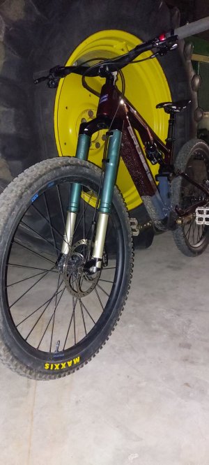

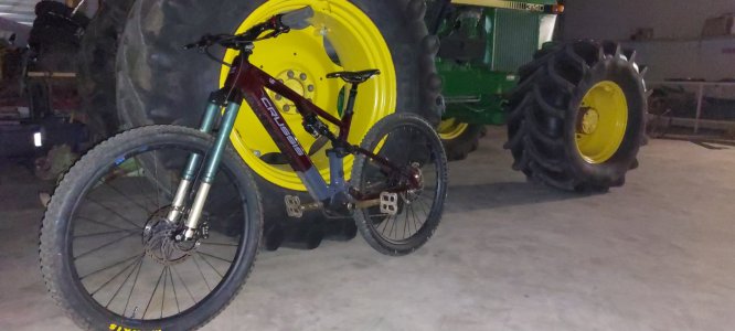

Nun darf das Crussis mit der Intend Edge (eingestellt auf 160mm) rumfahren:cool:
Passt zwar farblich jetzt nicht so richtig dazu, aber was will man machen. Nen Geldscheißer hab ich ja nun auch nicht um extra ne neue in passender Farbe zu kaufen:coldsweat:
Eins meiner Bikepark Vorderräder mit Newmen 35mm Felge und Ethirteen Nabe nebst Trickstuff Dächle HD durfte auch gleich mit umziehen.
Bissle Gewicht hab ich natürlich ebenso gespart durch den Umbau...
Vorher 23,6kg
Jetzt 22,7kg und das eigentlich fast alles an Gabel Vorderrad gespart.
Die Fox 36 Performance ist n ganzschöner Brummer mit 2580g mit Achse und Fender.
Dagegen die Intend Edge mit 2090g n knappes halbes Kilo leichter.

Nach der heutigen Tour kann ich sagen, die Intend Edge ist das, was dem Bike noch gefehlt hat...
Das Ding geht in Verbindung mit ner funktionierenden Vorderradführung echt so brutal gut.
Passt zu meinem Fahrstil wie die Faust aufs Auge.
Bin in dem Fall ja normalerweise nicht so leicht zu beindrucken, aber mit dem Crussis hab ich echt alles richtig gemacht.🤩
