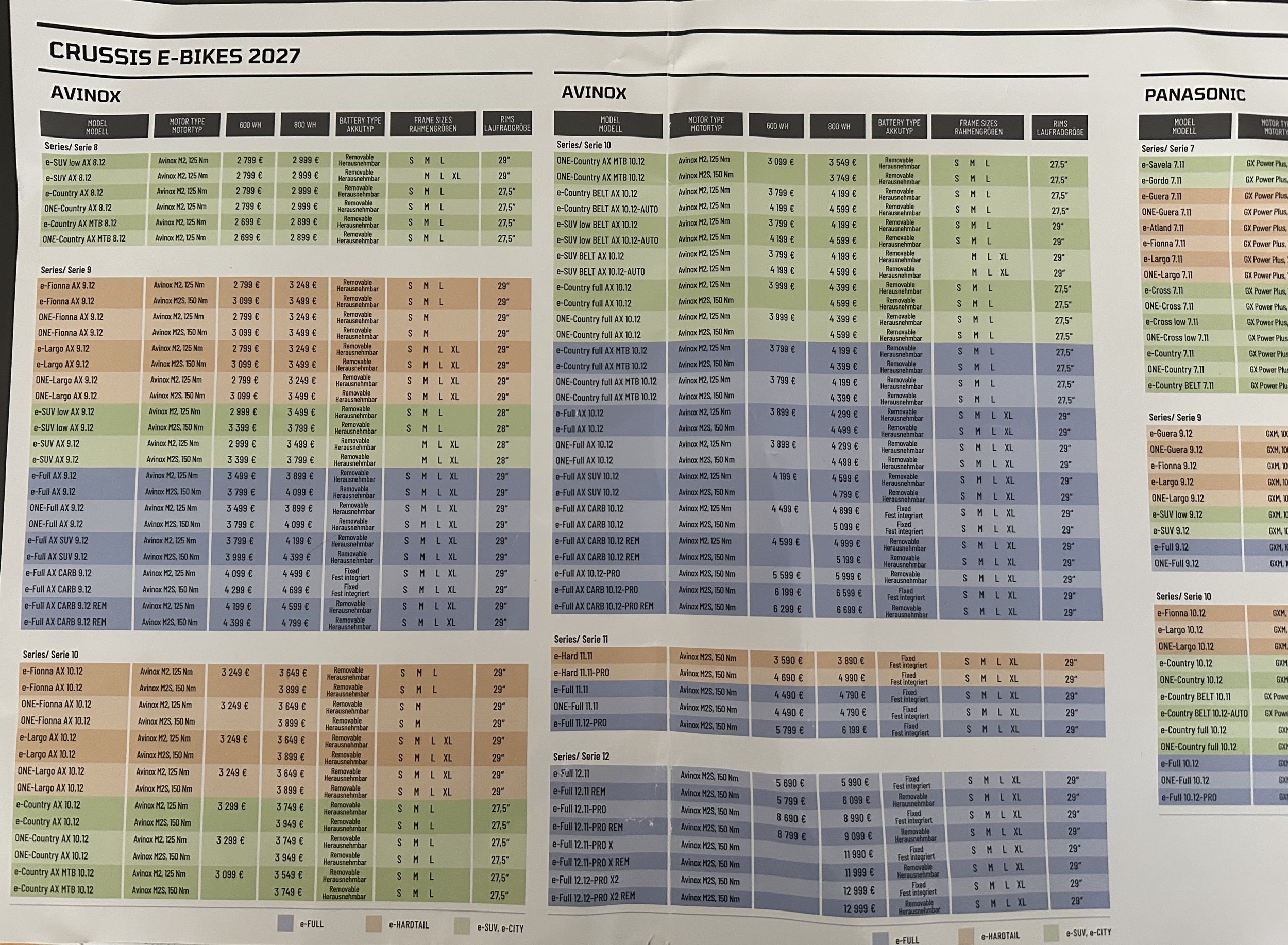

2026 CRUSSIS E-Bikes mit Avinox-Mittelmotor
Schon Wahnsinn wie viele Varianten es für die neue Saison gibt, und das sind nur die Avinox Modelle. Würde ich heute kaufen, wäre ich statt dem 12.11 Pro bei einer etwas günstigeren Variante mit entnehmbaren Akku gelandet.
