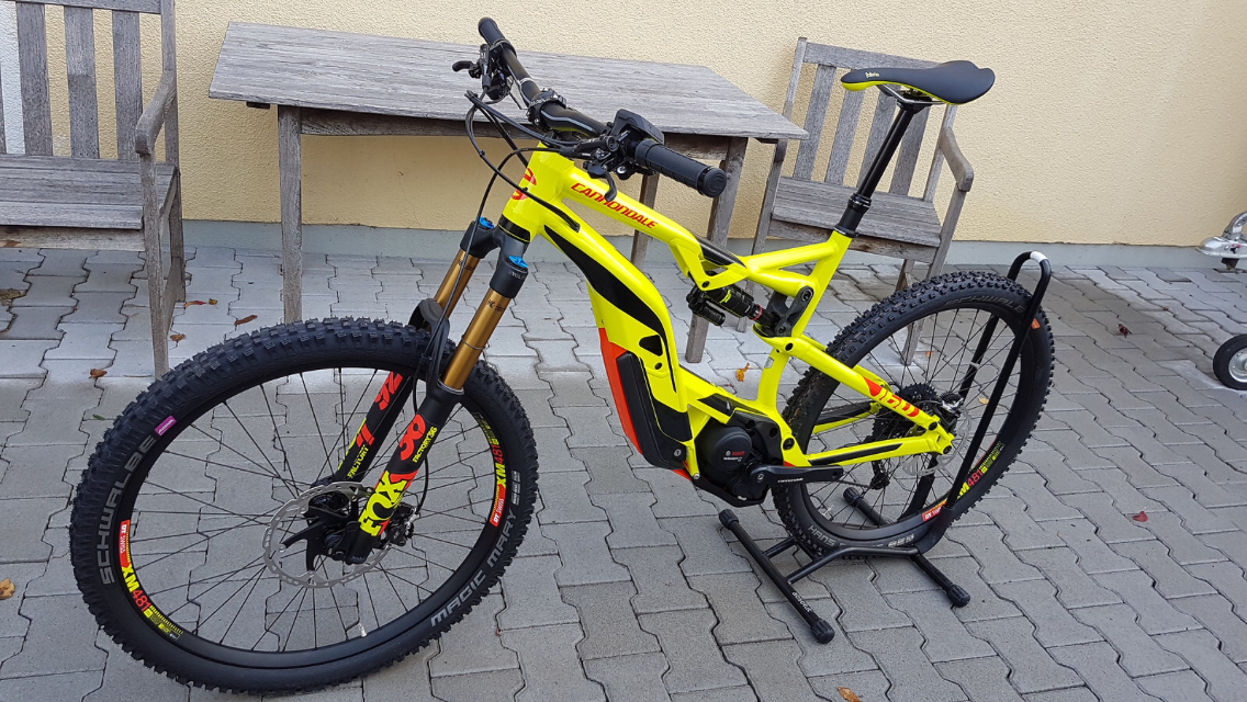

Am Montag bekomme das gelbe Biest.... bin schon sehr gespannt, wird auf tubeless umgerüstet usw...:cool:
Werde bestimmt noch einiges an fragen aufkommen...
PS: Dämpfer ist vom 2019 Modell drin....
Grüße Matze
