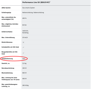

Mir fehlt hier im Beitrag die Info ob das auch mit dem Bosch SX geht.
Und hieß die "alte" elektronische Shimano Schaltung nicht auch Di2? Geht das auch mit dieser alten, oder nur der nagelneuen Version?
Interessante Frage die ich aus dem Bauch raus mit "Ja Klaro" beantwortet hätte, aber nein,
der SX kann kein Freeshift/Autoshift.
Und ja, die alte heisst auch DI2 und kann Free/Autoshift.
