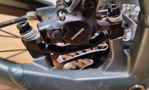

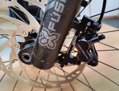

Mach mal n Bild.Oben auf der Scheibe. Wenn ich den Adapter umdrehe (der Up Pfeil zeigt bei aufrechtem Bike nach unten) dann passt's problemlos
Meine Freundin hat das gleiche Modell mit der "Race" Austattung, welches von Haus aus mit dem Adapter und 203er Scheiben kommt. Nur mit mt420 Sätteln, während ich hinten vorerst beim mt200 geblieben bin.Mach mal n Bild.
Kann ich mir ned vorstellen oder der Rahmen ist nicht für mehr ausgelegt![]()
War da vorher ein Adapter drauf?Meine Freundin hat das gleiche Modell mit der "Race" Austattung, welches von Haus aus mit dem Adapter und 203er Scheiben kommt. Nur mit mt420 Sätteln, während ich hinten vorerst beim mt200 geblieben bin.
Ich kann nur grad nicht schauen wie der bei ihr montiert ist weil sie damit auf der Arbeit ist.
Bei mir nicht. Wie gesagt, bei meiner Freundin ist ab Werk einer drauf.War da vorher ein Adapter drauf?
Wenn man es so interpretiert, dass der Pfeil nach vorne zeigen soll, dann passt es sogarDickes Ende Richtung Front

Nicht nach vorne oder oben, in DrehrichtungWenn man es so interpretiert, dass der Pfeil nach vorne zeigen soll, dann passt es sogar![]()

Der Adapter ist richtig montiert.Meine Freundin hat das gleiche Modell mit der "Race" Austattung, welches von Haus aus mit dem Adapter und 203er Scheiben kommt. Nur mit mt420 Sätteln, während ich hinten vorerst beim mt200 geblieben bin.
Ist doch schon erledigt.Stell mal ein Foto ein, das zeigt, wo es genau schleift.
