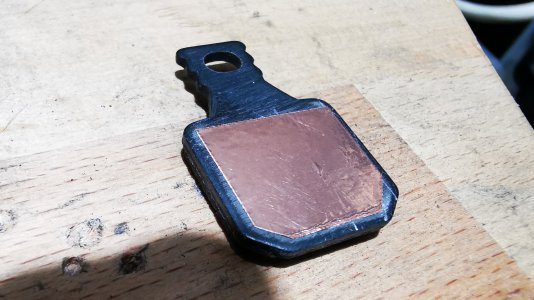

0,05mm Kupferklebefolie (dämpft Schwingungen)

und eine 0,05mm dicke selbstklebende Kupferfolie angebracht (die Folie verwendet man als Schneckenabwehr)
So langsam fahre ich nicht, das da Schnecken hochkriechen können 🤪
Nee, im Ernst, ich benutze dieses Kupferfett, was man bei Autos verwendet, hat wohl den gleichen Effekt.
