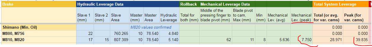

hab dann noch etwas recherchiert warum die Shigura Kombination so giftig wirkt
hier hat jemand mächtig viel Daten gesammelt
der Servowavegeber nähert schnell an (Ruck beim Aufsetzen) und hat eine höhere max. Übersetzung beim Griff durch Servowave, und die hydr. Übersetzung wird durch kleineren Geberkolben und die grössere Kolben im Bremssattel auch nochmal stärker, die sehr hohe Übersetzung und die große Belagfläche kann dann aber bei langsamer Rotation eher die Gleitreibung abbrechen wenn der Belag sehr gut haftet (wie gestern bei meinem Versuch mit dem schwarzen Galfer), vor allem ein starker Druck kurz vor Stillstand ist kritisch
einige Daten (stammen vom Link)
Shigura-----------Hydr. Übers. 5,78----Mech. Übers. Griff 5,636-7,75 (mit Shimanogeber)
Shimano (M820)-Hydr. Übers. 5,14----Mech. Übers. Griff 5,636-7,75
MT5/MT7---------Hydr. Übers. 5,243--Mech. Übers. Griff 7,36
Code--------------Hydr. Übers. 5,33---Mech. Übers. Griff 6,136
Guide-------------Hydr. Übers. 5,008--Mech. Übers. Griff 6,136
Lg Tirolbiker63
Die Kurzen Shimano Hebel haben ein schlechteres mechanisches Übersetzungsverhaltnis als die Magura. Also warum sollte man dann auf Shigura umbauen?
Die MT5/7 hat ein Gesamtverhaltnis von 38,59. Eine Shigura mit Saint Hebeln 32,57 und eine Saint von 28,97.
Der Servowave erhöht das Verhältnis der Shigura am Anfang auf 44,72. Das ist deutlich mehr. Aber danach wird es weniger als bei einer reinen Magura.
Das was ich gesagt habe und im anderen Forum schon vor Jahren diskutiert wurde. Eine Shigura ist anfangs giftig, hat aber im relevanten Bremsbereich weniger Bremskraft.
Das kann, wenn man es umsetzen kann, von Vorteil sein. Also viel Grip hat und hart und kurz bremsen muss. Im Gelände ist das aber eher suboptimal.
Der andere Punkt ist, eine Bremse ist mehr als die hydralischen und mechanischen Gegebenheit. Auch die Paarung Belag und Scheibe spielen eine sehr große Rolle.
Ich kenne auch keinen versierten Biker der eine Shigura fährt. Wenn sieht man das bei Hobbyradlern und Eisdielenbesuchern.
Im MTB Forum gibts dazu ganz viel Lesestoff. Haben einige probiert, die meisten wieder zurückgebaut. Ist Anfangs ein Wow-Effekt, aber in der Praxis kaum fahrbar.
ich brauche die Power bestimmt nicht, mich interessiert nur der technische Hintergrund
ich interpretiere die Tabelle anders
am Anfang mit wenig Druck und bei zunehmenden Hebelweg mit max. Druck, es wäre totaler Unsinn wenn es umgekehrt wäre, bei der Annäherung brauche ich nicht den max. Druck, da ist ja noch kein Wiederstand da, da ist eher eine schnelle Überbrückung bis zu Scheibe gefragt
ich kann das aber auch mal nach messen, theoretisch fahren die Kolben anfangs bei gleichen Hebelweg weiter aus (mit wenig Druck) und später durch die zunehmende Keilwirkung fahren sie dann weniger weit aber dafür mit max. Druck
Link zu Servowave
der Ruck beim Auftreffen kommt meiner Meinung nach von der schnelleren Geschwindigkeit mit der der Belag auf der Scheibe aufsetzt , es wäre aber auch denkbar dass man bei ungünstigen Kombinationen erst gar nicht in den max. Bereich hinein kommt weil die Kolben schon vorher die Scheibe erreicht haben
Lg Tirolbiker63
