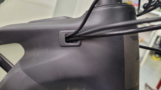

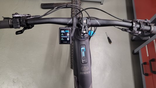

  • Bosch LED Remote (BRC3600) entfernt, Rahmencontroller eingebaut
  • Mini-Remote installiert

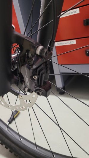

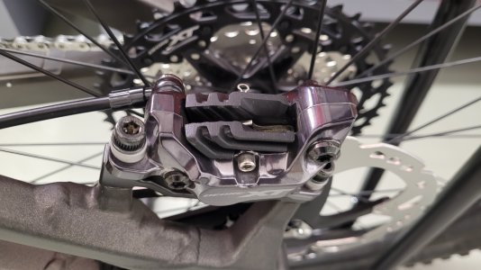

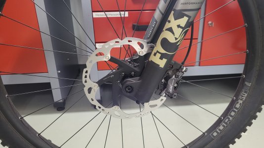

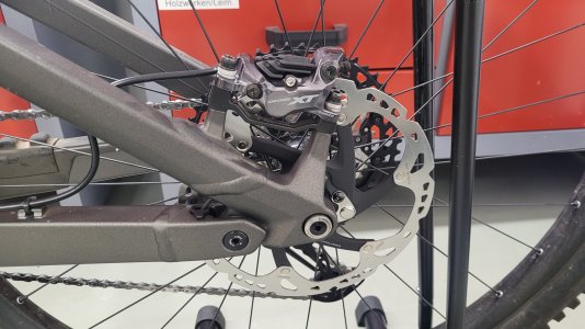

  • Bremsen komplett auf XT Ice Technology umgerüstet

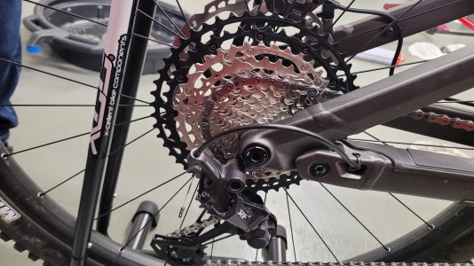

  • XT Kassette und Kette drauf gebaut - weil mir der Deore 12er Pizzateller irgendwie hässlich groß erschien - jetzt sind zumindest die beiden großen Ritzel schwarz. Das das totaler Quatsch ist (genauso wie auch das mit den Bremsen) weiß ich. Das war mehr optischer Natur, quasi Tuning.

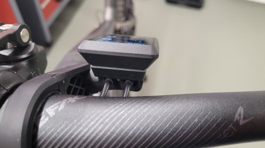

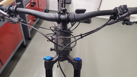

Bissl viel Kabel am Lenker, weil das Kiox Display nur funktioniert, wenn das Kabel vom Motor erst ans Kiox geht und das 2. Kabel (das alte vom Lenker-System-Controller) an den Rahmen-System-Controller. Das beste ist, dass dieser Gnubbel von Lenkerremote mit tausend Knöpfen weg ist. ;)
Das Kiox wollte ich erst auch abbauen habe es aber doch gelassen.

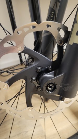

Warum ist bei der Fox Gabel eigentlich der Schnellspanner auf der rechten Seite? Fiel mir heute erst beim Schrauben auf...

  • die Bremsen sind jetzt viel besser! Der Druckpunkt ist deutlich besser und auch so haben die Bremsen ordentlich Biss
  • die Navigation im Kiox ist ein Witz - das war eigentlich noch der Grund, warum ich ihn dran habe. Also: den Kiox bau ich bei Gelegenheit ab. Ich exportiere in Komoot und importiere die direkt in Locus Maps.

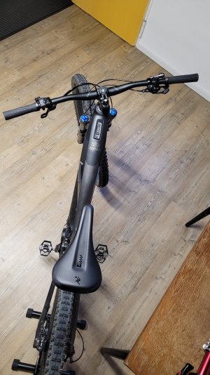

  • die kleine Mini Remote sitzt bei mir direkt hinter dem Griff - passt in die "Shimano"-Lücke. Leider kommt man relativ häufig gegen die Tasten - zumindest ich. Die Remote muss ich wohl weiter nach oben drehen oder versetzen
  • die samtigen Schaltvorgänge bestätigten mich, dass ich mit der XT Kassette und auch Kette wohl was richtig gemacht habe - bis mir auffiel, dass ich den Schalter von der XT DynaSys Federspannung auf Off hatte - das klapperte auf den Trails schon ziemlich, hab ihn wieder auf On gestellt.

Zum Thema Kiox: ich habe eine Komoot-Tour geplant und auf Bosch dann gemacht und mich an die Anweisungen im Kiox gehalten: nun kannte ich mich da aus und habe mich einfach nur auf die Navigationsansagen verlassen und das war einfach nur unbefriedigend, wie das funktioniert und auch wie träge das reagiert. Leider. Also leider nicht zu gebrauchen und die meisten Infos auf dem Kiox sind irgendwie auch obsolet beim Fahren - die km/h Anzeige stimmt eh nicht (obwohl der Radumfang exakt eingegeben ist) und da das Teil nicht mal die Herzfrequenz von einen Standard BT-Brustgurt anzeigen kann dann irgendwie ziemlich überflüssig.
Habe den Kiox jetzt entfernt, lege ihn jetzt 3 Jahre ins Regal, ich weiß ja nicht wie gut am Ende das Angebot von JobRad ist und ob ich das Rad überhaupt kaufen will.

Ohne Display ist auch nicht optimal, sieht aber viel geiler aus :D. Habe dann meine SP Connect Halterung um 90 Grad gedreht montiert, so dass ich den Ride Screen im Querformat offen hatte - aber die Anwendung ist träge und ist mir 3x abgestürzt (Android 13 ).
Und ich bin komplett unglücklich mit dem Querformat - denn ein Navi funktioniert einfach besser im Hochformat.
Also Kiox wieder dran und Smartphone wieder Hochkant.

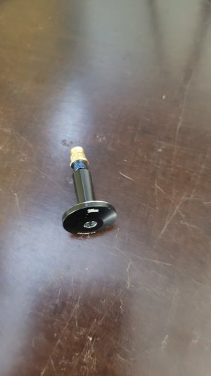

Wieder mal was neues: die Buchse, in der die Schraube für die Akkuabdeckung befestigt ist, die ist bei mir lose.
Hab sie jetzt mit Epoxidharz für Metall eingeklebt, sollte halten.

Ich habe das Gefühl die XT-Kette bringt doch was gegenüber der bei meinem Render 9.0 verbauten standard Deore. Zusammen mit der XT Kassette lässt es sich doch ziemlich knackig schalten.

Fahrrad macht viel Spaß, die Mini Remote ist super und auch der Rahmencontroller passt besser ins Bild.

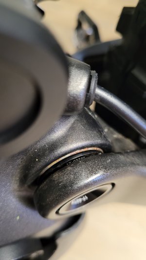

Letzte Woche Freitag bin ich in ein extremes Gewitter geraten zum Glück am Ende der Tour und das Rad habe ich danach mit dem Gartenschlauch vorsichtig abgespritzt und dann zum Trocknen in den Keller gestellt.
Nun fiel mir auch gleich auf, dass die Lager anfangen zu rosten...

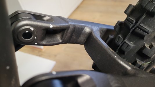

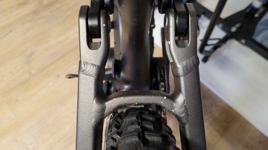

Außerdem bin ich nicht so ganz einverstanden mit der Lackierung des Alu-Hinterbaus. Ich habe noch nie erlebt, dass eine Lackierung so krass bei Steinschlägen nachgibt
Da muss ich Radon mal fragen. Mein Canyon Neuron aus Anfang 2017 hat auch diverse Steinschläge - aber die fallen gar nicht auf.
So was muss ja auch nicht sein, aber das kennt man ja. Da wurde wohl nicht mit Edelstahlsechskant montiert (nutze ich)
ein pfiffiger Lackierer würde auch immer die Grundierung zum Endlack anpassen, also helle Grundierung für hellen Lack und dunkle Grundierung für dunklen Lack, dann fallen die Steinschläge nicht sofort auf....

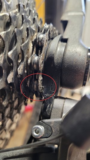

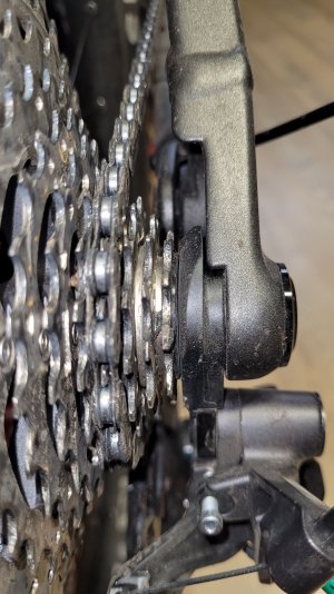

Vor 2,5 Wochen hab ich eine 87 km Tour gemacht und während der Tour hat sich die Schaltung verstellt. Nun hatte ich viel um die Ohren und kam erst gestern dazu, das zu checken. Es war nun wirklich so, dass ich die Schaltung hinten komplett neu einstellen musste. Ist aber alles gerade, trotzdem merkwürdig. Schaltung ist jetzt wieder knackig.
2 Sachen sind mir allerdings noch aufgefallen:
- wenn ich das hintere Rad drehe und den Freilauf höre, dann hört man auch irgendwie immer so etwas wie Sand im Getriebe - kann mich auch irren.
- liegt die Kette auf dem kleinsten Ritzel, dann ist ein Widerstand zu spüren, es scheint, als wenn die Kette schleift. Das merkt man aber nur, wenn man von der Hand kurbelt - während der Fahrt ist nichts zu spüren, bin gestern wieder 70 km problemlos geradelt. Entweder stimmt da was nicht oder das Schaltauge ist verbogen - obwohl ich der Meinung bin das da weder was gegen geknallt ist noch sieht man irgendwelche Beschädigungen. Zumal der Logik nach ja auch so ein Schaltauge unten verbiegt und nicht so weit oben....
Anbei mal Bilder... und verzeiht mir den Flugrost wie gesagt nach 2,5 Wochen erst drum gekümmert und Kette wieder gewachst :)

Auf dem letzten Bild sieht es so aus als wäre da noch ordentlich Schnodder oder allgemein Dreck zw. den Ritzeln?
Ich hatte sowas ähnliches mal am Biobike, da lag nen Stück Rinde mit Dreck drin.
