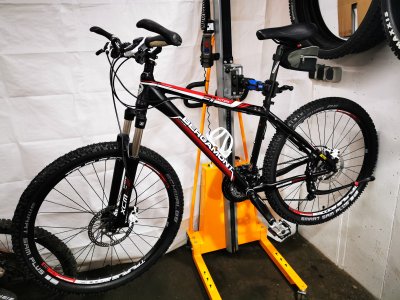

ich hatte vorgestern auch Mühe bei zwei alte Smart Sam Reifen bei einem Bergamont Vitox einer Bekannten (gegen neue Smart Sam plus getauscht)
der Mantel ging nur mit wirklich viel Krafteinsatz zum lösen, aufziehen ging dann einfacher, nehm da immer die Schwalbe Montageflüssigkeit (easy Fit)
mich hat allerdings auch die Befestigung in meinem Parktool Einzelradhalter genervt, diesen mußte ich erst mal modifizieren da er nur für die Befestigung der dickeren Steckachsen vorgesehen ist, die dünnen Schnellspanner halten da nicht richtig
