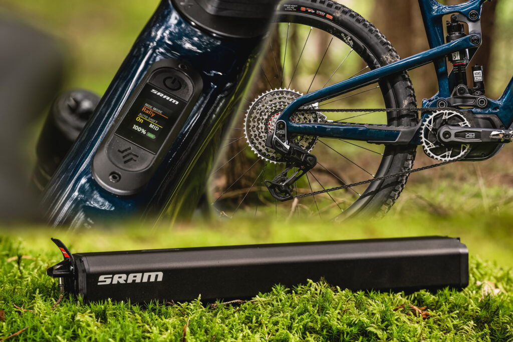

AXS Bridge Display HMI
Optisch ist das AXS Bridge-Display recht nah an der Mastermind TCU vom Specialized Turbo Levo. Im Fachjargon spricht man gern von einem HMI. HMI steht für „Human Machine Interface“, was auf Deutsch „Mensch-Maschine-Schnittstelle“ bedeutet. Eine HMI ist eine Technologie oder eine Plattform, die es Menschen ermöglicht, mit Maschinen, Computern, Geräten oder Systemen zu interagieren. Ziel bei der Entwicklung der HMI ist es, die Interaktion zwischen Menschen und Maschinen so benutzungsfreundlich und intuitiv wie möglich zu gestalten. SRAM gelingt dies beim AXS Bridge Display gut, denn hier gibt es nur zwei Taster. Im Kunststoffgehäuse, das relativ hoch baut, befindet sich ein On/Off- und ein AXS-Button (mit dem AXS-Logo gekennzeichnet), über die das System gestartet, die Unterstützungs-Modi ausgewählt und man in die Service-Einstellungen wechseln kann.
SRAM ist für mich immer sehr buddylike. So in etwa: Hey, du willst biken? Mach mal, wir schauen dir über die Schulter und supporten dich mit unseren Produkten, damit dein Ride noch besser wird.
Beim Display fühle ich mich etwas fremdbestimmt, denn irgendwer gibt mir dogmatisch vor, was auf dem Display angezeigt wird. Diese „Friss-oder-stirb“-Methode bin ich von SRAM nicht gewöhnt. Ich möchte selbst entscheiden, was das Display an meinem Bike mir anzeigt, und sei es nur die Uhrzeit, die ich sehen will.
# Das vollkommen neu entwickelte Bridge-Display erinnert ein wenig an die Specialized Mastermind TCU – und verfügt über vier Datenfelder: Ride Mode, Auto-Shift, Pedal-Speed und Akku.
# Der On/Off-Button ist gut sichtbar platziert. – Hiermit wird das System gestartet.
# Auch hinter dem AXS-Logo verbirgt sich ein Button. – Hiermit kommt man in die Seetings des Systems.
# Die Typo wirkt modern und aufgeräumt, ist aber auch ziemlich klein.
# Neben dem Display hat SRAM auch einen neuen Speed-Sensor inkl. ...
# ... Magnetscheibe (hier sind sechs Magnete verbaut) entwickelt.
Das farbige Display ist, im Vergleich zu anderen hochmodernen E-Bike-Displays, relativ klein gehalten, lässt sich aber gut ablesen, da es sehr kontrastreich und knackscharf ist. Auf dem Screen, der leider nicht individualisierbar ist, werden lediglich vier Dinge angezeigt:
Nicht angezeigt werden so grundlegende Dinge wie Geschwindigkeit, Höhe, Durchschnittsgeschwindigkeit, gefahrene Strecke, Reichweite oder, etwas ganz Banales, die Uhrzeit. Auch eine Individualisierbarkeit oder die Möglichkeit, sich zusätzliche Screens anzeigen zu lassen, wurde nicht berücksichtigt. Es wirkt ein wenig so, als wollte man hier niemanden mit einem überfrachteten Display überfordern oder ablenken und deshalb zeigt man nur das absolut Notwendigste an. Egal wie, wir würden uns hier mehr Nutzungsfreundlichkeit wünschen.
Etwas versöhnlich ist, dass das AXS Bridge Display ANT+-fähig ist und mit diversen Fahrradcomputern von Hammerhead, Garmin oder wahoo gekoppelt werden kann. So hat man – zwar über einen Umweg, aber immerhin – wenigstens die Chance, sich ein passendes Display für sein E-Mountainbike zusammenzuklicken.
SRAM Eagle Powertrain-Akku mit 630 bzw 720 Wh

Doch bevor ich zur Automatikschaltung komme, möchte ich das cleane Cockpit loben, das mit diesem Motorsystem möglich ist. Hier reduzieren sich nämlich die Leitungen und Kabel am Lenker auf minimale zwei Stück! Da die Remote-Einheit, ein herkömmlicher Pod, mit AXS-Technologie funktioniert und kein Kabel für die Kommunikation mehr benötigt wird, reduzieren sich die Leitungen auf die zwei Bremsleitungen, die am Lenker entlanglaufen, und die sich, wenn man es geschickt macht oder vielleicht sogar die SRAM-Bremsen mit Stealthdesign verbaut, ganz herrlich integrieren lassen. Übrig bleibt ein extrem cleanes Cockpit. Wunderschön!
# Wir kennen kein anderes E-Bike mit so einem ultracleanen Cockpit.
# Da man sich im AXS-Kosmos bewegt und eine zusätzliche Remote-Einheit nicht notwendig ist, gibt es nur noch zwei Bremsleitungen am Lenker. Alles andere übernimmt die AXS-Funktechnologie. Grandios!
Bei SRAM besinnt man sich auf das Wesentliche und reduziert die Unterstützungs-Modi auf zwei. Richtig gelesen, zwei! Rally – der Vollgas-Modus mit maximaler Unterstützung und bester Performance – und Range – der auf eine höhere Effizienz und mehr Reichweite abgestimmt wurde. Auf dem Trail funktionieren beide Modi, die sich über die App natürlich individuell anpassen lassen, souverän. Schon der Range-Modus hat reichlich Power, um auch im Uphill Spaß zu machen. Kein Wunder, denn der Motor leistet hier bis zu 580 W Leistung (im Vergleich: ein Bosch Performance CX leistet im Turbo-Modus maximal 600 W). Im Rally-Mode stehen dann bis zu 680 W und 90 Nm max. Drehmoment zur Verfügung, die schon bei einer niedrigen Trittfrequenz anliegen. Der Motor schiebt quasi schon „aus dem Keller“ heraus sehr kraftvoll. Dabei ist er, wie man es von einem Brose Drive S Mag gewohnt ist, sehr kultiviert, nicht sehr laut und lässt sich auch ohne Unterstützung gut pedalieren.
Zwei Modi sind cool, aber … kleines Manko: Ich vermisse ein akustisches Signal, wenn ich den Rally-Mode gewählt habt. Andere Systeme haben jeweils eine Plus-/Minus-Taste, somit kann man im Eifer des Gefechts einfach einige Male auf den Plus-Button drücken und sich sicher sein, die maximale Unterstützung gewählt zu haben. Anders beim SRAM Powertrain! Hier werden die Modi auf einer Taste am Pod gewechselt, und zwar hin und her und hin und her und … Man muss also auf das Display schauen, um zu wissen, in welchem Modus man sich befindet.
# Die Unterstützungsmodi werden über den oberen Taster am Pod gewechselt. – Da man hiermit immer hin und her schalten kann, wäre ein akustischer Signalton beim Wählen des Rally-Modus wünschenswert.

# Beim Display scheiden sich die Geister. – Die Anzeige ist relativ klein, die Fassung wirkt sehr „kunststoffig“ und wenig edel. Zudem ist es nicht möglich, eigene Screens, wie es beim Specialized Mastermind TCU möglich ist, zu programmieren.
Abschließend möchte ich noch auf das Bridge-Display eingehen, welches im Oberrohr sitzt und dessen Kunststofffassung gute 3 Millimeter aus dem Rahmen ragt, und leider nicht State of the Art ist. Zum einen ist es ziemlich klein, zum anderen lassen sich keine verschiedenen Screens programmieren. Es ist leider nicht möglich, selbst zu bestimmen, was man angezeigt haben möchte. SRAM gibt hier vor, dass vier Daten angezeigt werden und das war’s dann. So was Banales wie die Uhrzeit oder die gefahrene Geschwindigkeit wird genauso wenig angezeigt, wie die Durchschnittsgeschwindigkeit, die aktuelle Höhe, die Kadenz oder die Leistung, die gerade ins Pedal geht. Dies ist in meinen Augen nicht so benutzerfreundlich, wie ich es von SRAM-Produkten gewohnt bin. Eigentlich ist hier immer alles irgendwie sehr „buddylike“, quasi: SRAM schaut dir über die Schulter und gibt dir dabei das Gefühl, hey, mach einfach mal, wir unterstützen dich dabei. Bei dem Display fühlt es sich aber extrem fremdbestimmt an, à la: „Diese vier Angaben reichen für dich und deine Tour. Fertig.“ Das finde ich nicht gut und ist mein größter Kritikpunkt am SRAM Eagle Powertrain Motorsystem.
