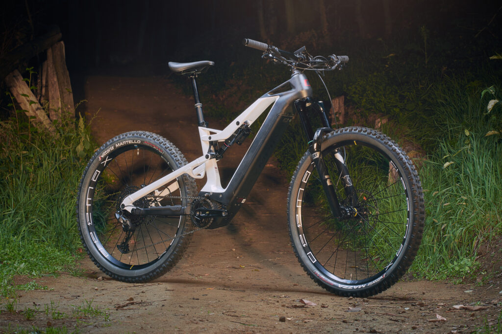

Italienisches Design trifft auf italienische Fertigung und Ingenieurskunst. Ähnlich wie der namhafte Hersteller Thok, setzt auch Olympia auf ein eigenständiges Design mit hohem Wiedererkennungswert. Optisch bedient man sich hier unterschiedlicher Merkmale von diversen Herstellern und mixt es zu einem gelungenen Gesamtobjekt mit eigenständigem Design. Am Steuerrohr ähnelt der Rahmen Simplon oder einem Mondraker Crafty Carbon, dazu ein Knick im Oberrohr wie bei Haibike und beim Rest des Carbonrahmen mit Alu-Hinterbau ist eine Ähnlichkeit mit dem M1 Erzberg zu erkennen. Auffällig hier: der liegende Dämpfer, der sich im nach oben offenen Oberrohr etwas versteckt. Wer also auf ein besonderes Design steht, der sollte sich das Olympia Karbo einmal genauer ansehen.
Der Hauptrahmen des Olympia Karbo ist aus T800-Carbonfasern in Double-Mold (EPS) Technologie gefertigt. Vorteil hierbei: die Oberflächen im Inneren des Rahmens können hier homogener gestaltet werden, wodurch man eine steife und leichtere Struktur erhält. Der Hinterbau ist aus 6061er Aluminium gefertigt.
Mit gemixten Laufradgrößen und 160 mm Federweg an Front und Heck stellt das Olympia Karbo ein potentes E-Mountainbike dar, das keinen Trail scheuen muss und sich auch in ruppigerem Gelände wie zu Hause fühlen dürfte. Preislich ist dieses Bike verlockend, denn für das Olympia Karbo ruft der Hersteller einen Preis von 6.850 € auf. Die verfügbaren Farben sind glänzend/Mattschwarz und glänzend irisierend Weiß/Mattschwarz.

Im Hinblick auf Geometrie geht Olympia beim Karbo einen Eigenweg und hat drei, sich überschneidende, Rahmengrößen im Programm. Das Karbo ist in den Rahmengrößen S/M, M/L, L/XL zu haben. Spannend! Betrachtet man einmal den Reach (469 mm bei M/L, 497 mm bei L/XL), so dürfte ein normal gewachsener 1,80 m großer Mitteleuropäer sich auf keiner der beiden Rahmengrößen so richtig passend aufgehoben fühlen. Rico, Chefredakteur von eMTB-News und Tester, bevorzugt Rahmen mit Reachwerten von 475 bis 485 mm. Somit wäre die mittlere Größe beim Olympia Karbo ihm zu klein und die größte Größe eben zu groß. Hmm … was hat sich Olympia hierbei wohl gedacht?
Für passenden Geradeauslauf und Spurstabilität spricht der Lenkwinkel mit 64,4°. Um gute Klettereigenschaften zu generieren, setzt Olympia auf Sitzwinkel von 77; 77,5 und 78° (je nach Rahmengröße). Zusätzlich kann der Sitzwinkel des Karbo mit Hilfe eines Flip-Chips eingestellt werden, der es ermöglicht, den Winkel um 0,5° zu verändern, um ihn an den jeweiligen Fahrstil anzupassen.

Das Olympia Karbo ist in zwei Farben für 6.850 € (UVP) zu haben. Beim 160-mm-Fahrwerk setzt man hier auf eine EXT ERA V2 S 36-Federgabel und einen RockShox Super Deluxe-Dämpfer. Geschaltet wird mit einer SRAM-Kombination aus GX-Schaltwerk und SX-Schalthebeln, natürlich 12 Gänge mit Eagle-Technologie. Für Langlebigkeit und Robustheit sprechen die Mavic E-Deemax-Laufräder, die mit Vittoria-Reifen bestückt sind.
- Federgabel EXT ERA V2 S 36
- Dämpfer RockShox Super Deluxe Select+
- Federweg v/h 160/160 mm
- Schaltung SRAM GX Eagle mit SX-Schalthebel
- Laufräder Mavic E-Deemax
- Reifen Vittoria Mazza 29 x 2,6 / TNT-Vittoria Martello 27,5 x 2,8 TNT
- Motor OLI Edge
- max. Drehmoment 90 Nm
- Akkukapazität 900 Wh
Die genauen Ausstattungsdetails findest du hier: www.olympiacicli.it
Motor & Akku
Das Herzstück des Olympia Karbo ist der Edge-Motor von OLI. Dieser Motor ähnelt optisch dem bekannten Bosch Performance CX, leistet aber 90 Nm max. Drehmoment und wiegt gute 3 Kilogramm. Dieses Motorsystem hat einen Q-Faktor von 177 mm und eine ISIS-Kurbelaufnahme.
OLI eBike Systems, nicht zu verwechseln mit Bosch eBike Systems, sitzt in Italien und setzt bei seiner Technik sehr auf Nachhaltigkeit. Beispielsweise werden sämtliche Einzelteile für den Edge-Motor in Europa hergestellt und der Motor final in Italien zusammengebaut und komplettiert.
In Bezug auf Modulation hat OLI die Leistungskurve der Tretunterstützung des Edge-Motors so abgestimmt und verbessert, dass sowohl bei niedrigen Drehzahlen (unter 50 U/min) als auch bei Drehzahlen über 90 U/min ein kraftvolles Drehmoment über den gesamten Drehzahlbereich zu gewährleistet ist. Vier Drehmomentsensoren im Inneren sorgen für eine gleichmäßige und zeitnahe Kraftübertragung.
Gemeinsam mit OLI entwickelte Olympia 6 Unterstützungsstufen, die alle mit einer speziellen Software, die den Händlern zur Verfügung gestellt wird, weiter angepasst werden können. Der Motor verfügt außerdem über eine „R“-Stufe, die sofort auf den Druck auf die Pedale reagiert, um in kürzester Zeit und mit geringem Kraftaufwand die volle Leistung zu erreichen.
Olympia entwickelt aber nicht nur Bikes, sondern auch Akkus. Im Karbo setzt man auf den neuen PowerNine G 900, der eine Kapazität, der Name lässt es erahnen, von 900 Wh besitzt. Modernste Zelltechnologie mit 21700er-Zellen – 50 Stück an der Zahl, die von LG Chem stammen – machen diesen Akku, trotz enormer Kapazität, relativ schlank und kompakt. Laut Hersteller ist der neue 900er-Akku vom Bauvolumen nicht größer als 630er-Akkus mit älterer Technologie. Zum Gewicht macht der Hersteller keine Angaben, aber verglichen mit anderen Akkus dieser Klasse dürfte der PowerNine 900 auf gut 4 Kilogramm kommen.
