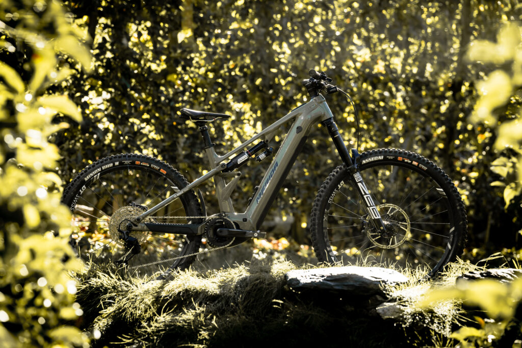

Mit dem eONE-Eighty hat Merida vor allem die Bikepark- und Gravity-Fans im Visier. Das solide E-Mountainbike mit Aluminiumrahmen, Mullet-Aufbau und 180 mm Federweg verfügt über eine ASTM-5-Klassifizierung und ist damit offiziell für Bikepark- und Downhill-Laps freigegeben. Obendrauf gibt es eine 5-Jahres-Garantie.
Merida setzt im eONE-Eighty auf das Bosch Smart System mit Purion 400-Display und – wie alle E-MTBs in diesem Vergleichstest – auf den neuen Bosch Performance Line CX-Mittelmotor, der im September letzten Jahres vorgestellt wurde. Dieser kompakte Motor verfügt über die gleichen Kennzahlen wie sein Vorgängermodell, wurde aber neu konstruiert, ist 100 Gramm leichter, leiser und klappert nicht mehr. Für genügend Ausdauer setzt man auf einen 800-Wh-Akku – der sich aus dem Unterrohr entnehmen und mit dem optional erhältlichen PowerMore Range Extender kombinieren lässt. So wird der großhubige Ballerbolide zum Kilometerfresser mit satten 1050 Wh Akkukapazität.
# Das Merida eONE-Eighty 900 ist ein Ballergerät mit viel Federweg und Ultimate-Fahrwerk von RockShox – Motor: Bosch CX Gen5 | Akkukapazität: 800 Wh | Federweg v/h: 180/180 mm | Gewicht: 26,8 kg (Rahmengröße L, von eMTB-News gewogen) | Preis: 7.499 € (UVP).
Unser Testbike samt RockShox Ultimate-Fahrwerk soll sich laut Merida förmlich durch Steinfelder fressen und dabei Lust auf mehr machen. Dank Mullet-Setup will man Agilität und maximale Downhill-Performance vereint haben. Wer es noch satter braucht, darf gern auch einen Stahlfederdämpfer verbauen, der Hinterbau soll dafür angepasst worden sein.
# Der schön geformte Alu-Rahmen lässt keine Zugverlegung am Steuerrohr zu – dafür wurde die edle kleine Lezyne-Lampe unauffällig integriert.
# Das Fahrwerk des eONE-Eighty lässt keinen Zweifel daran – dieses E-MTB ist zum Hämmern gemacht mit seinen 180 mm Federweg.
