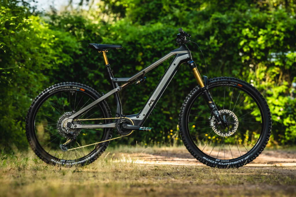

Die E-Bikes der Marke M1 Sporttechnik zählten bis dato eher zu den kleinen Kraft- und Akkumonstern. Die ersten Modelle Spitzing (Test findest du hier) wurden mit dem extrem kraftvollen TQ 120S-Motor ausgestattet, später kam dann das M1 Erzberg mit Brose S Mag (Test: M1 Erzberg 2023), beide ein krasser Gegensatz zur jüngsten Entwicklung von M1, denn das M1 400SX ist ein waschechtes Light-E-MTB. Verbaut wird hier der Bosch Performance SX-Motor, der seinen Strom aus einem 400-Wh-Akku bezieht. Dieser ist selbstverständlich nach vorne aus dem Unterrohr des Carbonrahmens zu entnehmen. Die Dimensionen des Rahmens sind schlank und – etwas untypisch für M1– richtig sexy, geradlinig, dynamisch und ohne jeden Schnörkel oder extravaganten Design-Firlefanz.
Beim Federweg können die Modelle des M1 400SX mehrere Kategorien abdecken, denn dieser beträgt an Front und Heck 150 – 170 mm. All-Mountain wird damit, ebenso wie Enduro, ohne Probleme möglich.

Die Geometrie des M1 400SX ist modern gestaltet. Beim M1 EN.400SX beispielsweise, dem Enduro mit 170/160 mm Federweg, misst der Lenkwinkel flache 64,4 °, der Sitzwinkel moderate 74° und die Kettenstrebenlänge beträgt 445 mm. Reach und Stack (465/658 mm bei Rahmengröße L) versprechen Platz über dem Bike, ohne dass es überaus lang und gestreckt wird. Die Details der Geometrie findest du in unserer Geometrietabelle.

M1 Sporttechnik bietet das M1 400SX in fünf Versionen an. Drei Modelle rollen auf 27,5-Zoll-Laufrädern, ein Mullet kommt mit Mullet-Wheels und das Topmodell M1 Worldcup.400SX rollt auf 29″. Die genaue Ausstattung findest du in unserer ausführlichen Tabelle.

M1 nutzt für sein Light-E-MTB das neue Bosch SX-Motorsystem. Herzstück ist hierbei der 2 Kilo leichte Motor, der 55 Nm maximales Drehmoment liefert. Strom bezieht das Aggregat aus dem im Unterrohr verbauten Bosch PowerTube-Akku, der 400 Wh Kapazität hat. Wer hier mehr braucht, kann zusätzlich den Bosch PowerMore 250 Range Extender verbauen, der optional erhältlich ist.
