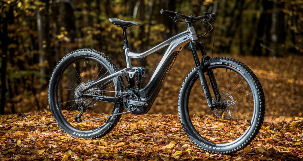

Giant definiert den Anspruch der aktuellen Trance X-Serie sowohl als Langstrecken-Tourer als auch als ambitioniertes Sportgerät auf spaßigen wie anspruchsvollen Trails. Dieser Anspruch spiegelt sich in den Ausstattungsdetails, einem großen 625-Wh-Akku und dem drehmomentfreudigen SyncDrive Pro-Mittelmotor, alias Yamaha PW-X2, wider. Hinzu kommt die Option, die Akku-Kapazität mit dem optionalen EnergyPak Plus um weitere 250 Wh aufzustocken, um so für längste Touren gerüstet zu sein. Erhältlich ist das Giant Trance X E+ in drei Ausstattungsvarianten – das von uns getestete Modell E+ 1 wechselt für 5.799 Euro den Besitzer.

Geometrie
Die Geometrie des Giant Trance X E+ 1-Rahmens darf als sehr ausgewogen und komfortabel bezeichnet werden. Durch den Flip-Chip an der Dämpfer-Anlenkung lässt sich der Lenk- und Sitzwinkel sowie die Tretlagerabsenkung anpassen. Hier gibt es eine Low- sowie eine High-Position. Die Low-Position lässt das Trance X im Gelände satter und laufruhiger liegen, die High-Position macht das E-MTB agiler und wendiger. Auch in diesem Punkt unterstreicht Giant die große Variabilität ihres jüngsten Allmountain-Sprösslings.
Alles in allem ist das Giant ein ausgewogenes E-MTB. Mit einer Kettenstrebenlänge von 472 mm und dem Lenkwinkel von etwa 66° ergibt sich ein Radstand von 1265 mm in der Low-Position. Die Anordnung der einzelnen Rohre, also die Rahmenarchitektur, entspricht einer durchaus modernen Gestaltung. So ist das Sitzrohr mit 450 mm bei Rahmengröße L recht tief, harmoniert dabei jedoch angenehm mit der Anordnung des großen 29-Zoll-Hinterrades. Auf den ersten Blick erkennbar ist die Lage des im Unterrohr integrierten 625-Wh-Akkus, der mit der tief liegenden Antriebseinheit fluchtet und fahrtechnische Besonderheiten mit sich bringt.

# Giant Trance E+ mit den Geometrieangaben bei Rahmengröße L

# Viele Giant-Schriftzüge sind auf dem Rahmen nicht zu sehen. Dies sorgt für einen puristischen Look. – Lediglich auf der Akku-Abdeckung ist der Hersteller-Name deutlich erkennbar.
# 150 mm Federweg bietet die Fox Float Performance Elite mit 36er Standrohren.
# Maestro Suspension Technologie nennt Giant die Dämpfer-Anlenkung. – Die vier exakt positionierten Drehpunkte und zwei Umlenkhebel schaffen gemeinsam einen virtuellen Drehpunkt.
Ziel: ein aktiver, effizienter und antriebsneutraler Hinterbau.
# Der massive Kettenstrebenschutz minimiert die Laufgeräusche der Kette während der Fahrt durch raues Gelände.
# Die Leitungen in das Heck sind sauber verlegt und haben keine Reibepunkte.
# Mit dem Fox Fit4-System lässt sich die Druckstufe in drei Schritten justieren. – Dies macht die Gabel einfach in der Anwendung.
# Mit dem Flip-Chip an der Wippe kann die Rahmengeometrie verändert werden. – Der Lenk- und Sitzwinkel sowie die Tretlagerhöhe lassen sich über die beiden Positionen anpassen. Die „High“-Einstellung macht das E-MTB agiler und besser im Uphill. Mit der „Low“-Einstellung wird es satter und laufruhiger.
# An der Front krallt sich der Maxxis Assegai in das Gelände. – Der Reifen funktioniert, dies zeigte bereits unser Test im Sommer 2020.
# Im Heck der Maxxis Dissector als großes 29-x-2,6″-Modell.
# Die klassische Anordnung links am Lenker. – Remote mit Taster zur Anwahl der Unterstützungsstufen und darunter, im Aktionsradius des Daumens liegend, positioniert sich der mechanische Taster für die Vario-Sattelstütze.
# Das Bedienelement von Giant ist recht einfach gestaltet und verfügt lediglich über zwei LED Säulen. – Die zentral angeordneten LEDs symbolisieren die Unterstützungsstufe. Die inneren den Akku-Stand.
# Der Shimano-Shifter aus der XT-Klasse ist einfach und präzise zu bedienen.
# Harmonische Linien zeichnen den Aluminium-Rahmen.
# Gut erreichbar sind die Regler für Zug- und Druckstufe am Fox Float DPX2-Dämpfer.
# Der Hinterbau ist im Prinzip aus einem Guss und bildet so ein geschlossenes Dreieck.
