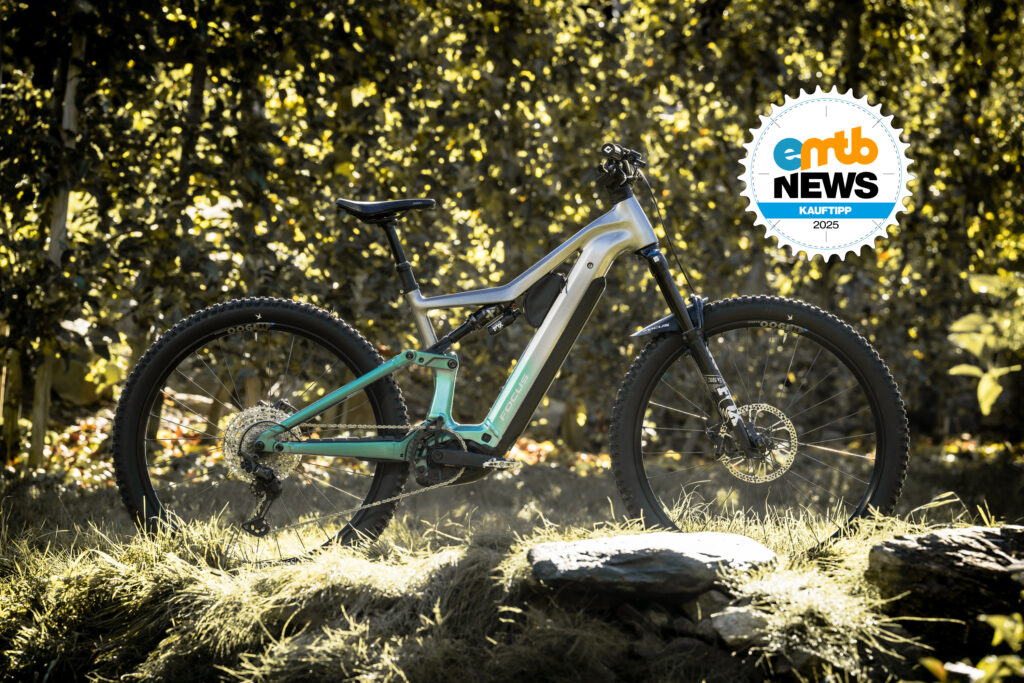

Focus hat die neueste Generation des Bosch Performance CX-Motors genutzt, um das JAM² weiterzuentwickeln. Im Zuge dieses Updates erhielt der Rahmen des E-Mountainbikes ein frisches Design mit fließenderen Linien und einer deutlich schlankeren Erscheinungsform rund um den Bosch-Motor. Trotz des Redesigns bleibt das JAM² seinen Trail-Bike-Genen treu: Mit 160 mm Federweg an der Front, 150 mm am Heck und 29-Zoll-Laufrädern ist es für anspruchsvolles Gelände bestens gerüstet. Der Hauptrahmen wirkt optisch wie aus einem Carbon-Guss, besteht jedoch weiterhin aus Aluminium.
# Das Focus JAM² 6.9 kommt mit 160 / 150 mm Federweg und setzt auf Fox als Fahrwerkspartner – Motor: Bosch CX Gen5 | Akkukapazität: 600 Wh | Federweg v/h: 160/150 mm | Gewicht: 26,8 kg (Rahmengröße L, von eMTB-News gewogen) | Preis: 6.699 € (UVP).
Im Zentrum steht der neue Bosch Performance Line CX-Motor der 5. Generation, der mit 85 Nm Drehmoment und 600 Watt Spitzenleistung ordentlich Power liefert. Der Antrieb ist leiser und vibrationsärmer geworden, was das Fahrerlebnis deutlich verbessern soll. Potenzielle Käuferinnen und Käufer können zwischen 600- und 800-Wh-Akkus wählen, ergänzt durch einen 250-Wh-Range-Extender – so sind maximal 1.050 Wh möglich. Ein cleveres Detail: Der größere 800-Wh-Akku passt problemlos ins Unterrohr, es wird lediglich eine andere Batterieabdeckung benötigt.
# Das JAM² 6.9 setzt wie alle E-MTBs in diesem Vergleichstest auf das neueste Aggregat von Bosch.
# Der Performance Line CX-Motor in der fünften Generation überzeugt mit viel Kraft und geringer Geräuschkulisse.
Neben Antrieb und Design hat Focus auch die Fahrwerkskinematik überarbeitet. In Zusammenarbeit mit Fox und RockShox wurde ein spezieller Dämpfer-Tune entwickelt, der das JAM² agiler und poppiger machen soll, ohne dabei an Traktion einzubüßen. Auf verstellbare Lenkwinkel verzichtet Focus bewusst, um das Bike unkomplizierter zu gestalten. Stattdessen setzt man auf eine fixe Geometrie, die laut Focus optimal abgestimmt ist.
# Ein spezieller Dämpfer-Tune – den es nicht im Aftermarkt zu kaufen gib – soll das Focus JAM² zu einer wahren Trail-Rakete machen – ob das stimmt, galt es herauszufinden.
# Bei der Neuauflage des Focus E-MTBs wurde auf Geometrieverstell-Optionen verzichtet …
# Stattdessen hat man sich viel Mühe bei der Bestimmung einer vordefinierten Geometrie gegeben.
Zusammengefasst soll das neue Focus JAM² ein besserer Allrounder sein als sein Vorgänger und anhand der einsatzspezifischen Fahrwerksüberarbeitung sowie passender Ausstattungs- und Akku-Optionen, reduziertem Gewicht und einem zugelassenen Systemgewicht von 150 kg zu allem bereit sein. Erhältlich ist das neue JAM² ab 4.699 € (JAM² 6.7), das getestete Modell mit der Bezeichnung JAM² 6.9 geht ab 6.699 € (UVP) über die Ladentheke. Das Top-Modell kommt auf 7.999 € (UVP) und kann nur mit 600-Wh-Akku bestellt werden.
