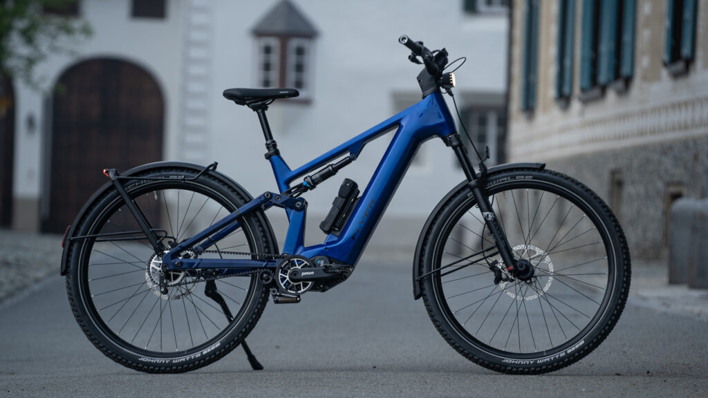

Das Flyer Goroc TR:X steht auf 29″-Laufrädern und bietet 130 mm Federweg an Front und Heck. Das (nicht ganz lupenreine) E-Mountainbike ist mit dem neuen Pinion E1-Motor mit integriertem Getriebe und einem 700 Wh starken Akku ausgestattet. Mit dem optional erhältlichen 535-Wh-Range-Extender (beim Modell 8.63 HS im Preis inkludiert) stehen satte 1.235 Wh zur Verfügung. Das Schweizer E-Crossover Bike kommt – mit Ausnahme der auf den Offroad-Einsatz optimierten XC-Variante – mit Schutzblechen, integrierter Beleuchtung, Schloss und Gepäckträger. Der hochwertige Hauptrahmen wird aus Carbon gefertigt, während der Hinterbau aus Aluminium besteht. Preislich liegt das E-Bike zwischen 8.699 und 10.599 €.

# Das Flyer Goroc TR:X 8.63 – Federweg: 130 mm / 130 mm | Gewicht: ~30 kg | Preis: 8.999 € (UVP)

Das Flyer Goroc TR:X will vor allem als E-Crossover mit breitem Einsatzbereich punkten – was ihm auch gelingt!
Das Flyer Goroc TR:X begeistert auf Anhieb mit seinem cleanen Design. Der Carbon-Rahmen mit Alu-Hinterbau ist sauber verarbeitet. Die Züge verlaufen über der Vorbau im Rahmen und tragen mit der geschickt integrierten Beleuchtung zur aufgeräumten Optik bei. Auch der Pinion P1-Motor ist inklusive Akku elegant integriert.
Nimmt man auf dem E-Crossover Platz, fällt auf Anhieb die aufrechte, bequeme Sitzposition auf. So werden auch ausgedehnte Touren zum Genuss. Der Pinion E1-Motor bietet in jeder Situation ordentlich Power, vor allen in den unteren Gängen liegt geht es mit ordentlich Druck vorwärts. Jedoch hat der Motor dann auch eine gewisse Geräuschentwicklung. Auch steilste Anstiege stellen so kein Problem dar – und dank der 600 % Bandbreite steht auch stets der richtige Gang zur Verfügung. Die Gänge werden mithilfe des ergonomischen Triggers schnell und präzise eingelegt. Einzig die Gangwechsel zwischen Gang 4 & 5 und Gang 8 & 9 fühlen sich unter Last etwas ruppig an, werden von der MGU aber trotzdem problemlos durchgeführt. Bei anspruchsvolleren Gravel- oder Trail-Uphills muss man schon aktiver Druck auf die Front bringen, um das Goroc TR:X auf Kurs zu halten. Je nach Untergrund können auch die Reifen mal ans Griplimit kommen. Außerdem ist das Tretlager recht tief und droht damit mit frühem Pedalkontakt zum Boden. Doch auf gemäßigteren Strecken ist das E-Bike ein treuer Begleiter mit viel Komfort.
# Die aufrechte Sitzposition ist komfortabel und sorgt so auch auf ausgedehnten Touren für Freude.
Es ist erstaunlich, wie gut sich das Flyer Goroc TR:X trotz der gemäßigten Geometrie – und selbst der City-tauglichen Ausstattung mit Schutzblech etc. – auf leichteren Trails schlägt. Die 130 mm Federweg arbeiten ordentlich und lassen durchaus Spaß aufkommen. Gröbere Stein- oder Wurzelfelder sollte man dem E-Crossover allerdings lieber nicht regelmäßig zumuten. Hier fühlt man sich mit der gemäßigten, aufrechten Geometrie auch nicht wirklich wohl. Doch vor einem entspannten Trail muss man mit dem E-SUV definitiv nicht zurückschrecken – im Gegenteil! Wird es nicht zu anspruchsvoll, zaubert einem das Goroc TR:X ein Grinsen ins Gesicht!
Die wahre Stärke des Schweizer E-Bikes liegt aber in seiner Vielseitigkeit. Ob auf Wochenendtour, Einkaufstrip oder dem Weg zur Arbeit – das Flyer Goroc TR:X macht sowohl in der Stadt als auch auf Radwegen und Schotterpisten und selbst leichten Trails eine gute Figur. Dabei ist man stets komfortabel unterwegs und wird dank Schutzblechen nicht dreckig. Auch beim Thema Sicherheit kann das Rad dank Beleuchtung und mitgeliefertem Schloss punkten. Hinzu kommt, dass man lange Spaß haben dürfte, bis der erste Werkstattbesuch ansteht – denn der Pinion E1-Motor muss erst nach 10.000 km zum Ölwechsel, und auch andere Anbauteile, wie die dicken Bremsscheiben, sind auf lange Wartungsintervalle ausgelegt. Aufgrund des breiten Einsatzbereiches und der tollen Alltagstauglichkeit gefallen vor allem die Nicht-XC Modelle. Wer wirklich auf den Trail-Einsatz abzielt, sollte sich eher das zeitgleich vorgestellte Flyer Uproc EVO:X anschauen.
# Straße, Radweg, Gravel und leichte Trails – das Flyer Goroc TR ist für vielerlei Abenteuer ein treuer Begleiter.
Das Flyer Goroc TR:X überzeugt als E-Crossover mit einem breiten Einsatzbereich. Der neue Pinion P1-Motor überzeugt vom Start weg mit einer tollen Abstimmung, knackigen Schaltvorgängen und einfacher Bedienbarkeit. Die entspannte Geometrie sorgt für eine bequeme Sitzposition und viel Komfort für ausgedehnte Touren.
Aufgrund der eingeschränkten Trail-Tauglichkeit sind vor allem die umfangreich ausgestatteten E-SUV-Modelle mit Schutzblechen, Gepäckträger, Licht und integriertem Schloss spannend. Gemäßigte Trails sind auch hiermit noch möglich. Vor allem aber ist das E-Bike ein zuverlässiger Begleiter für Touren oder den Weg zum Einkaufen oder zur Arbeit. Das Gewicht fällt relativ hoch aus, was bei einem Bike in dieser Kategorie jedoch nicht zu hoch zu bewerten ist. Der hohe Preis lässt sich jedoch nicht wegdiskutieren.
