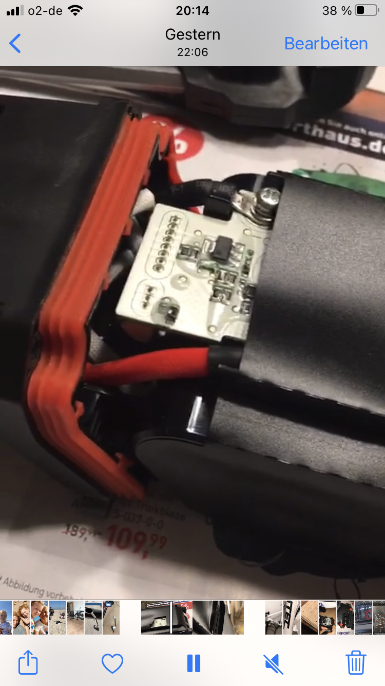

Wir sind bei der Fehlersuche auf folgendes Phänomen gestoßen. Der Akku in Liefert in abgeschalteten Zustand volle Leistung an die Pins. Bemerkt wird dies durch Funkenflug beim einsetzen des Akkus in die Stromaufnehmer.
Akku wieder abgeklemmt und kurz das Ladegerät angehangen. Den Akku wieder an den Stromabnehmer gehangen und siehe da...keine Funken...also Akku aus.
Einschaltknopf betätigt und das System will starten...hängt sich aber wieder auf.
Akku wieder Raus und nochmal ohne die Ladernummer eingesetzt und jetzt entstehen wieder die Funken. Wir gehen von Platinenschaden am Akku aus.

Der Akku bzw. die Steuerung in selbigen ist fehlerhaft.
Konnten einen anderen Akku zum Quertausch auftreiben und mit ihm lässt sich das Decoy hochfahren.

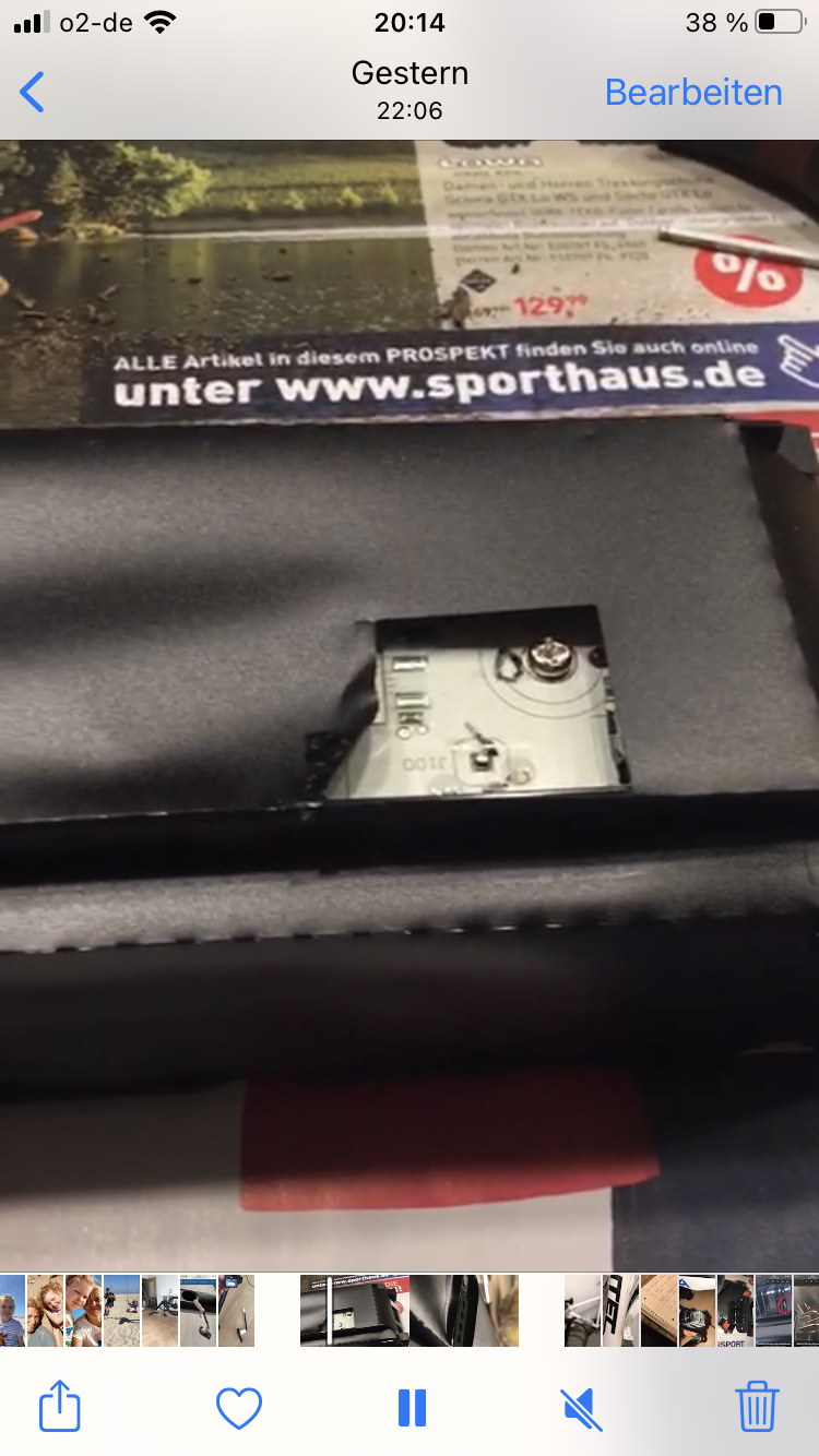

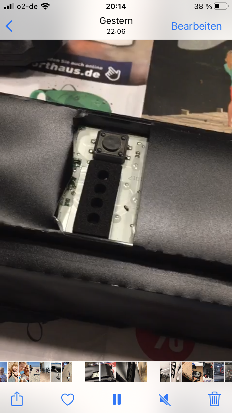

Das Problem ist wie folgt. Wir gehen von einem Wasserschaden nach dem Putzen aus. Ein ähnliches Verhalten hatte das Bike vor ca 6 Monaten schon einmal gezeigt.
Leider war der Kumpel zu übermütig und hatte den Akku am Kontaktbereich aufgeschraubt um nach Feuchtigkeit zu suchen. (und ist damals auch fündig geworden und die Karre lief nach Trocknung wieder einwandfrei)
Zusätzlich läuft auf der Kiste die Stunlocker Tuning-Software.
All das hindert den Kumpel an Garantie versuchen.
Wir haben den Akku nun wieder geöffnet und die Platine freigelegt und versuchen es mit Trocknung da der Verdacht auf erneutem Wassereinbruch besteht.
Zusätzlich wollen wir die Kontakte sowohl am Rahmen als auch am Akku etwas „Polieren“ da einer davon etwas auffällig bezgl Korrosion ist.
Ich berichte wenn es was neues gibt.
