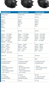

Hier das erübrigt all deine Fragen. B2E7F830-465A-4A10-9779-CA2BB5ADB190.png
Hallo, super vielen Dank.
Das erklärt schon mal einiges.
Sorry nochmal für die dumme Frage, aber für einen Neuling noch mal zum Verständnis :
Ist dieser 16 Zähne Freilauf mit 2 Klinken im Motor oder in der Nabe hinten?
Also könnte man den theoretisch tauschen oder nicht?
