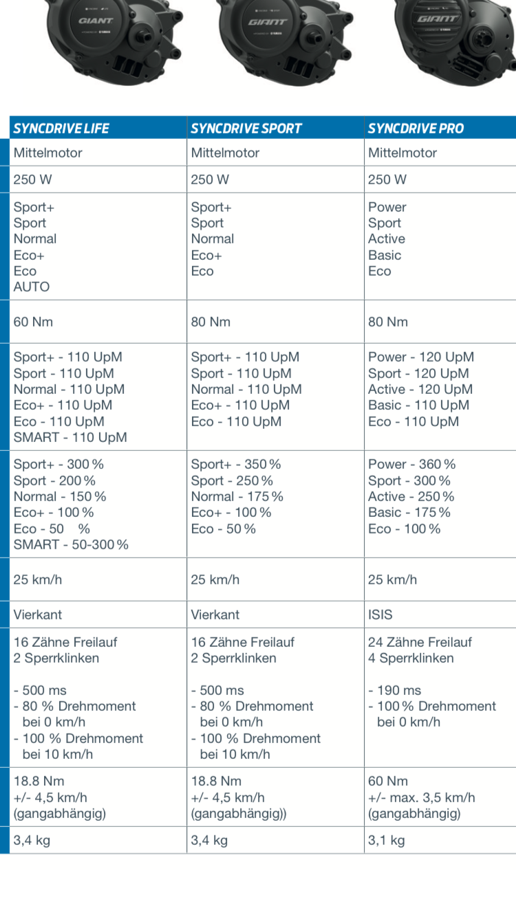

Hallo,
Mir fällt beim Fahren immer öfter auf wie groß doch der Leerweg in den Pedalen bzw Kurbeln ist.
Kann ich das mit einer anderen Hinterrad Nabe reduzieren oder liegt das am Motor?
Ich habs nicht genau gemessen, aber ich kann das Pedal bestimmt locker 5 bis 7cm bewegen bevor ich wieder Spannung anliegen habe.
Im normalen fahren stört das auch nicht weiter, aber wenn man mal sehr langsam fährt oder auf der Stelle steht oder sehr enge Kurven oder so, dann nervt das echt und sorgt auch mal dafür das man mal einen Fuß absetzen muss, weil man nicht gleich Vortrieb hat.
Kennt sich da jemand aus. Ich bin da technisch jetzt nicht so drin bei den Ebikes. Gibt es da einen anderen Freilauf mit mehr Klinken, oder ist es der Freilauf im Motor der so viel Spiel hat?

Hier das erübrigt all deine Fragen. B2E7F830-465A-4A10-9779-CA2BB5ADB190.png
Hallo, super vielen Dank.
Das erklärt schon mal einiges.
Sorry nochmal für die dumme Frage, aber für einen Neuling noch mal zum Verständnis :
Ist dieser 16 Zähne Freilauf mit 2 Klinken im Motor oder in der Nabe hinten?
Also könnte man den theoretisch tauschen oder nicht?
