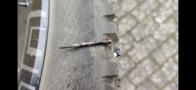

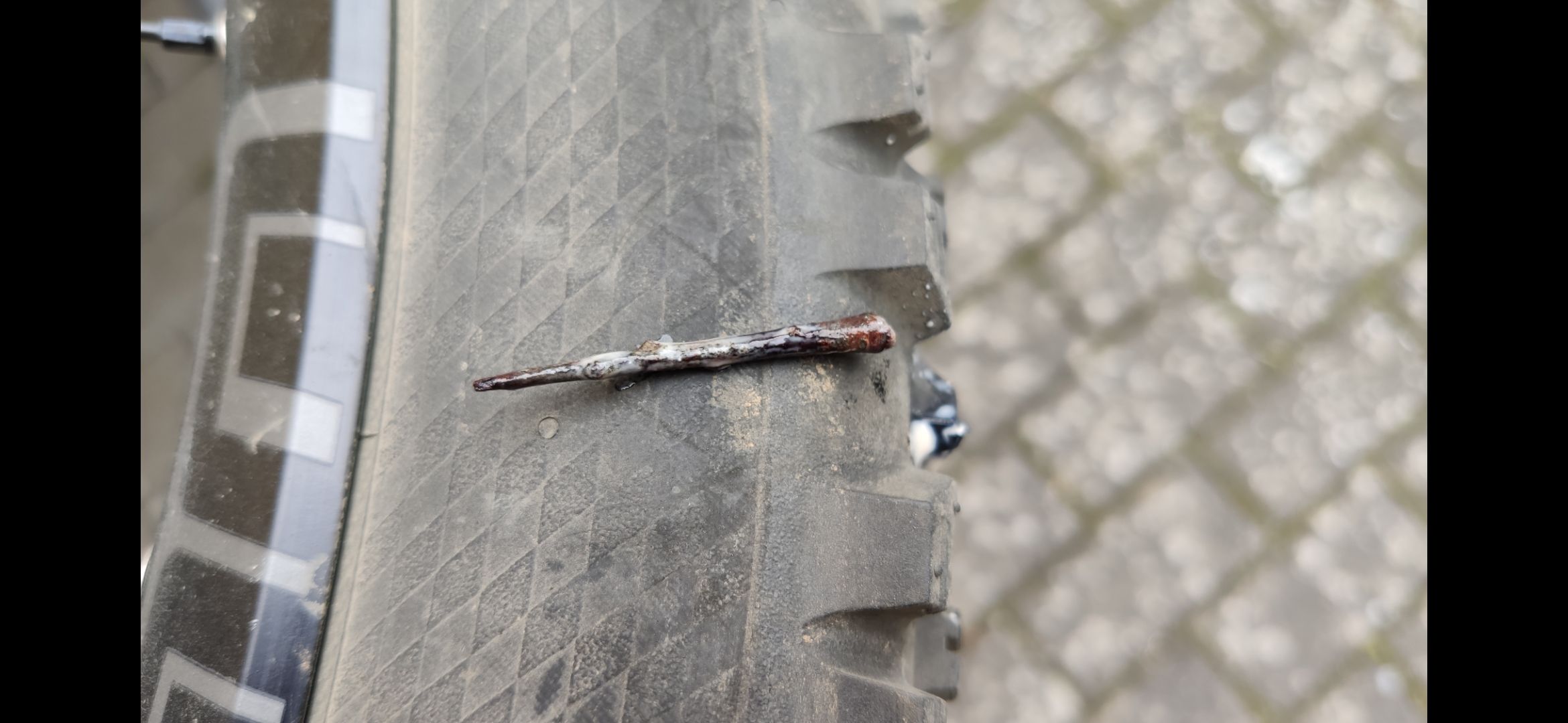

Ich nutze seit Jahren Doc Blu.
Einmal ein kleinen Dorn eingefahren, rausgezogen, kurzes zischen, dicht und weiterfahren.
Hatte aber auch mal ein etwas dickeren Dorn im Reifen stecken den ich erst zu Hause sah.
Solange er im Reifen steckte gab es zusammen mit der Milch keinen Luftverlust.
Nach dem entfernen schaffte es die Milch allein nicht das Loch abzudichten.

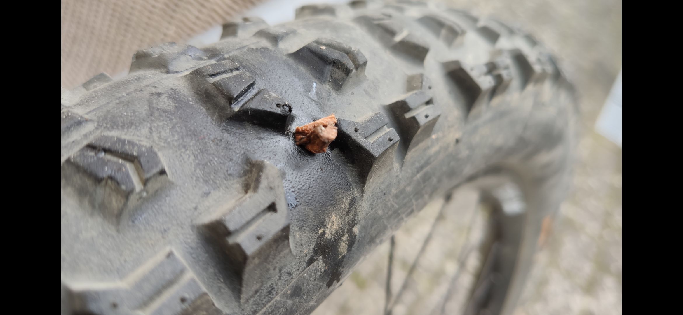

Hier half dann ein halbierter maxalami.
Bei einem so guten Reifen rate ich nach 10 Jahren Tubless dazu bei der nächsten Gelegenheit die Maxalami durch einen Flicken zu ersetzen. Ich hatte schon mehrfach Ärger damit, dass die Maxalami raus wandert.
Wenn dann ein schleichender Plattfuß eintritt und man ist in verblocktem Gelände unterwegs, dann ist das Risiko mit einem Durchschlag und Felgenschaden groß.
Bin den so noch lange gefahren. Bei mir blieb die Maxalami an Ort und Stelle und auch dicht.
Hatte ich selber auch schon. Aber bei steilen verblockten Abfahrten wird beim Bremsen dicht an der Blockiergrenze durch Stufenkanten die Maxalami bewegt/herausgezogen. Auf normalen Trails gab es keine Probleme. In einer steilen Rinne bergauf hatte ich das auch schon mal.
Muss also jeder fĂĽr sich entscheiden ob er ein Risiko eingehen will.
