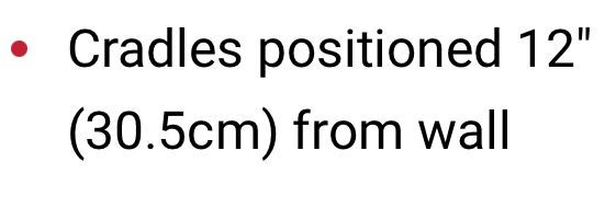

Habe von Feedback sports den Velo Wall Rack gefunden, bin mir aber nicht sicher, ob sich das Levo dort sinnvoll aufhängen lässt.
Hat jemand Erfahrung bzw. stand vorm gleichen Problem?
Re: Wandhalterun fürs Levo
Bei dem Abstand von der Wand muss man halt immer den Lenker einschlagen.
Ist zu hoffen, dass es genügend Platz bringt, bevor der Reifen die Wand berührt.
Wenn die Garage nicht besonders viel Platz hat, sind solche vertikal zu montierenden halter meist von Vorteil. Dann kann man ja eine ganz links und die andere ganz rechts im Eck montieren und das Auto hat dann immer noch Platz.
Sämtliche Horizontal-Hänger bieten bei den neuen, nicht klassischen Rahmenformen oft nicht die gewünschte Positionierungsmöglichkeit.
Insofern sind alle Halterungen wo das Vorderrad den Haltepunkt bildet von Vorteil.
