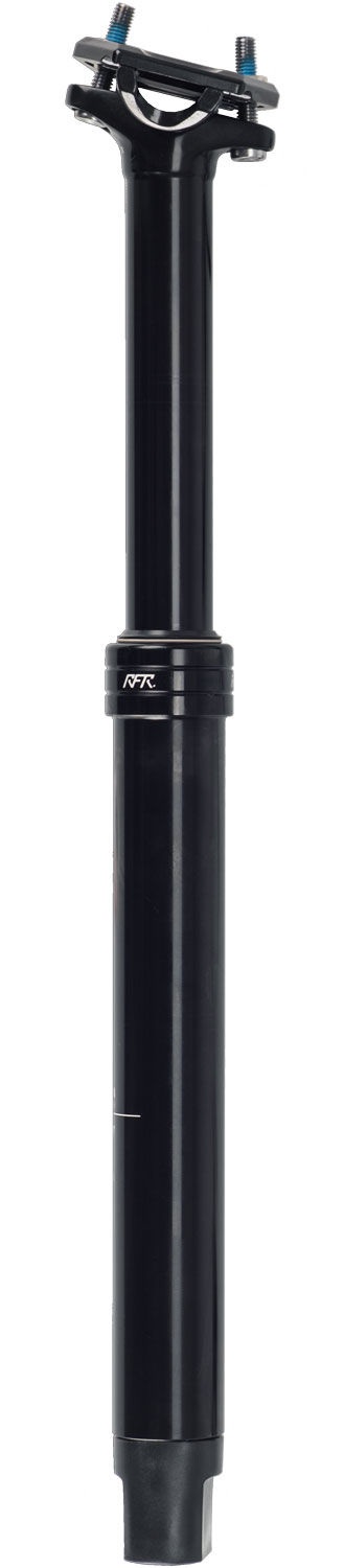

Tipp: Bestell dir gleich das Pro Dropper Kabel Kit von Jagwire dazu. Habe auch die 410x120 RFR Pro Inside an meinem 120er Race nachgerüstet und da war das originale Zugseil zu kurz.
Zu spät 🥴 vor ner stunde montiert … einfach bzw im hoopla hopp verfahren montieren ist anders … aber geschafft und richtig geil. Allerdings kann ich dir nur bepflichten, das beigepackte Zugseil ist zu kurz der Bedienhebel sitzt an nem recht ungünstigen Platz. Da muss ich mit nem längeren nochmal nachbessern.
