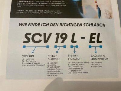

Soviel ich mitbekommen habe hat Schwalbe jetzt eine neue Kategorie von MTB-Fahrradschläuchen herausgebracht.
Statt (oder zusätzlich?) der bisherigen "Freeride" Schläuche (Beispiel "19F") gibt es jetzt noch
die "Extra Light" variante (Beispiel "19L-EL").
Ich habe gelesen, dass die "Extra Light" "gewichtsoptimiert" seien.
Ich interpretiere das mal als leichter=dünner=weniger robust.
Ich fahre MTB zwar nicht querfeldein aber doch oft über Waldwege mit gelegentlichen Wurzeln und Steinen.
Meine Reifen pumpe ich nicht voll auf sondern mit weniger Bar für mehr Gripp.
Da will ich nicht riskieren irgendwo im Nirgendwo einen unnötigen Platten zu bekommen.
Geschwindigkeit ist für mich nicht relevant.
Ist "EL" jetzt der Nachfolger oder nur eine Variante von "F"?
Wie vertrauenswürdig sind die "Extra-Lights" für Nicht-Asphalt-fahrer?
F war Freeride, also dicker. Jetzt gibts nur noch Air Plus.
L ist für breite Reifen.
EL ist wie du sagtest extralight.
Hier die Logik dahinter:
