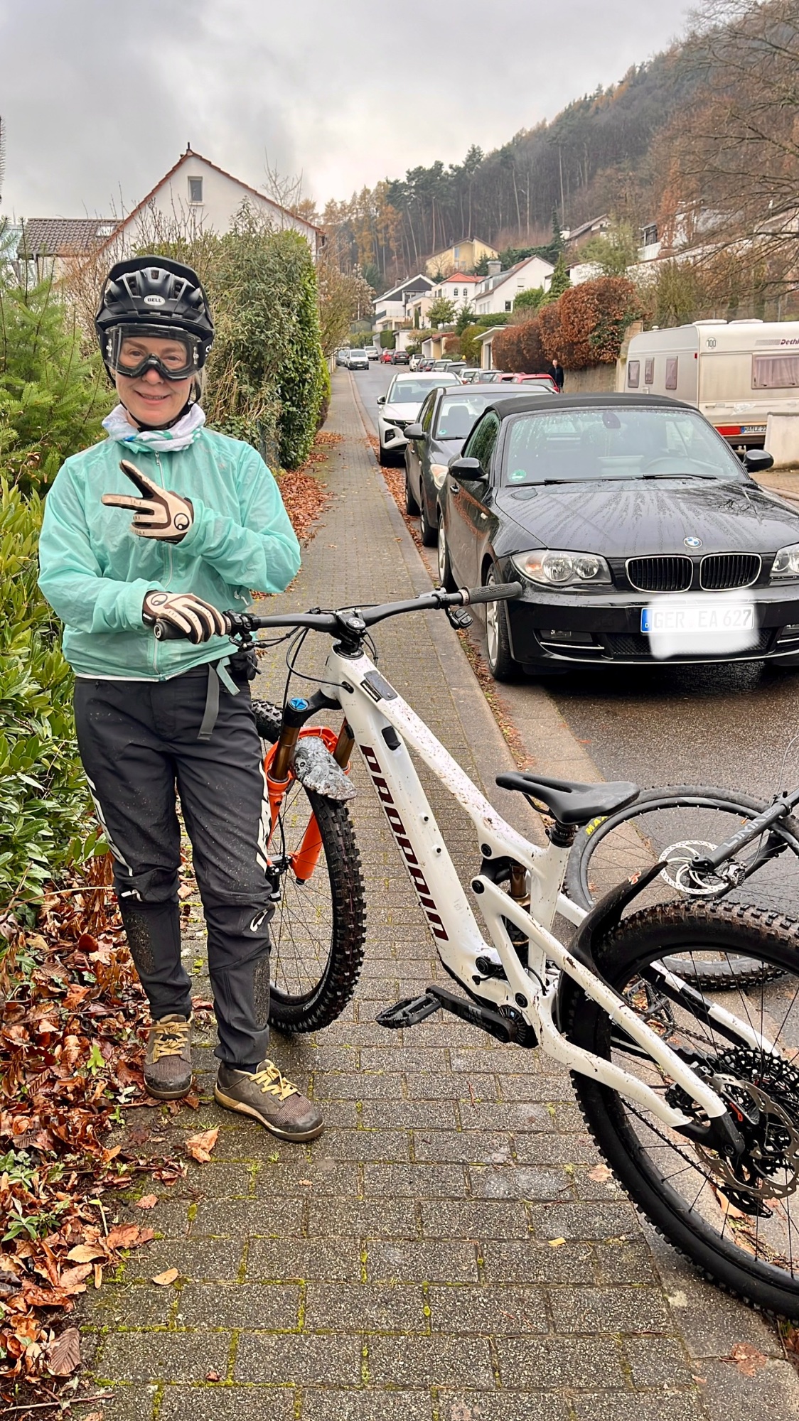

Umbau: Kenevo SL mit TQ HPR 50 Motor
Nein, das "Innenlager" ist tiefer.
Ca. 7mm, dazu fahr ich das Rad in Mullet.
Das Innenlager ist so bei ca. 325mm.
Super tief, da muss man aufpassen aber das Rad liegt dadurch richtit gut auf dem Trail.
Kurbeln mussten auf 160mm geändert werden. Sonst gab es zuviele Aufsetzer.

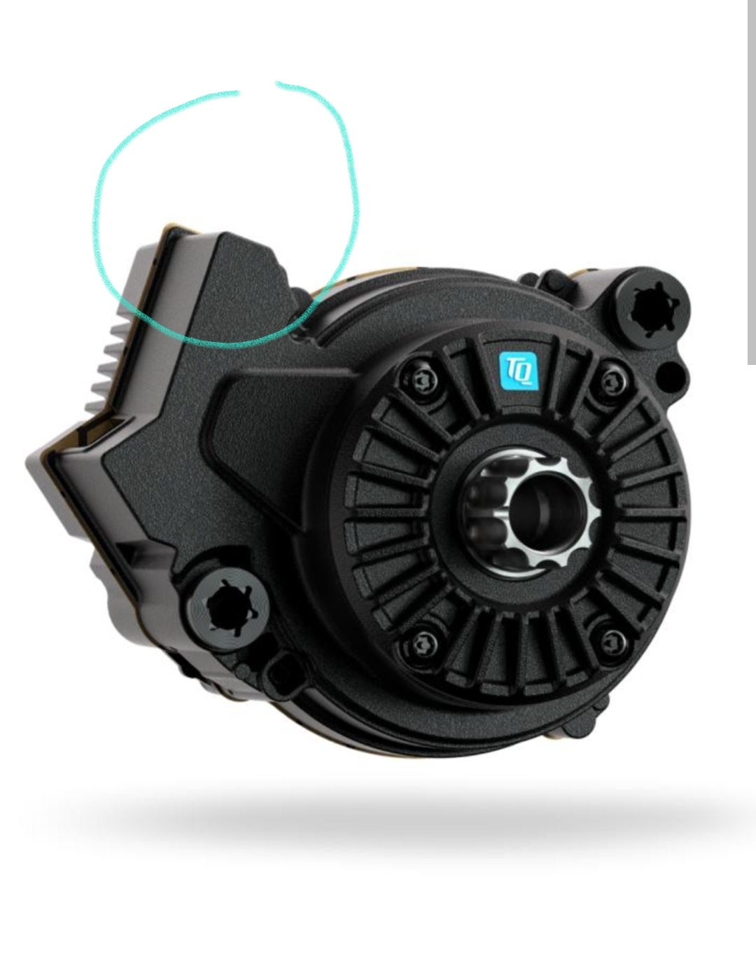

Ist es nur tiefer gekommen oder auch etwas weiter vor oder zurück ?
Dieses Tiefer kommt daher das der Motor einen grösseren Durchmesser hat und man konnte es nicht näher bringen weil der Rahmen im Weg ist ?
Die Kurbelachse ging minimal Richtung VR. Am Motorgehäuse engt einen diese Ecke ein. Wenn man hier am Carbon etwas wegnimmt, könnte man den Motor weiter im Rahmen anbringen und somit auf Original Höhe kommen.
Ganz so viel wollte ich an der Carbonstruktur dann doch nicht wegnehmen und habe lieber das tiefere Innenlager in Kauf genommen.

Mit dem sehr tiefen Innenlager komme ich jetzt sehr gut klar. Zuvor mit 170er Kurbeln gab es viele Aufsetzer. Mit den 160er ist das alles Stressfrei.
