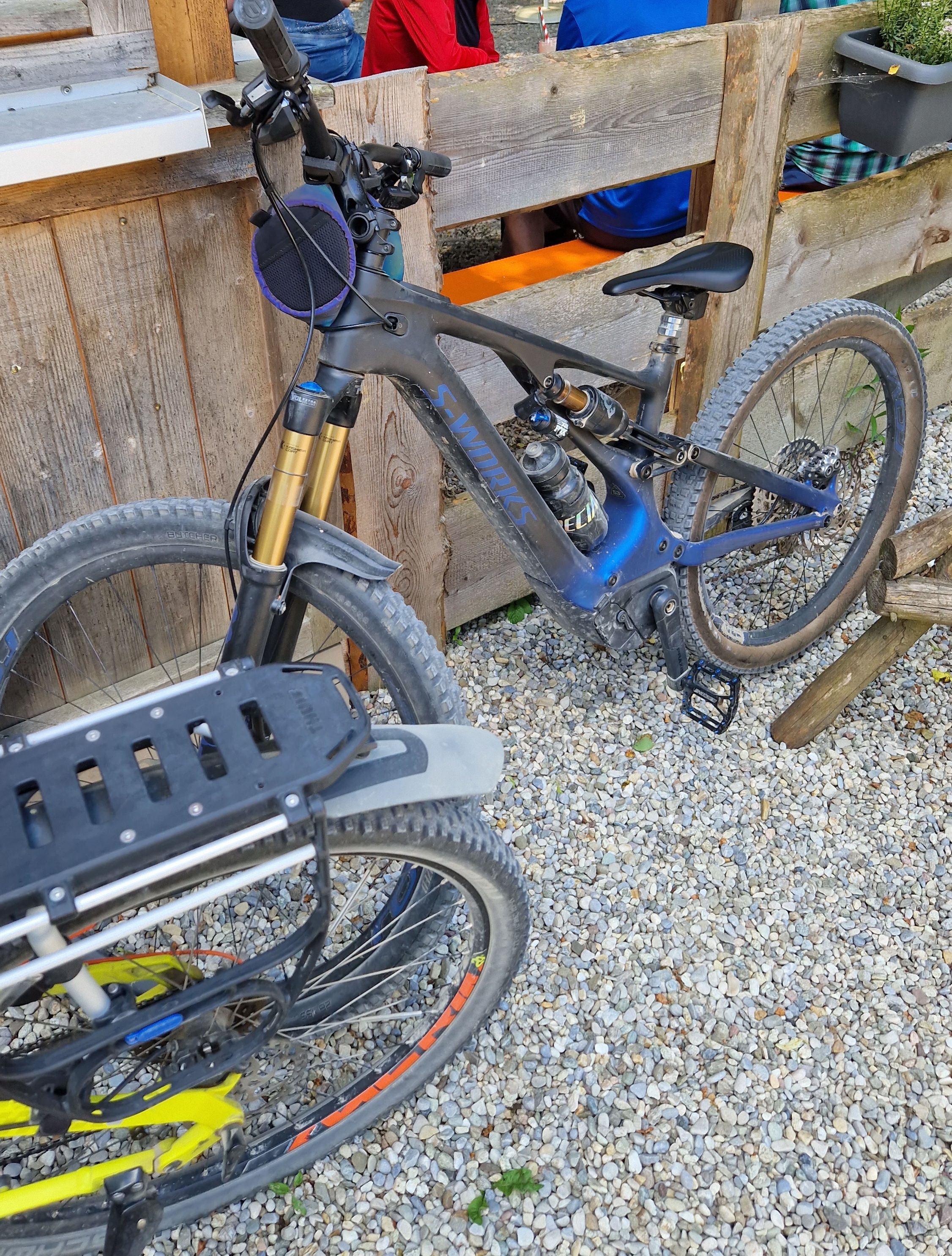

Das fehlt doch einiges... Magura ABS, Satteltasche, Lenkertasche, Katzenaugen, Pedalrückstrahler, Pumpe mit Halterung, Speichenreflektoren, Gepäckträger mit Einkaufskorb. Da geht sicher noch was!
Klar, das magentafarbene Spandex-Trikot sowie der Hundeanhänger... ;) Und natürlich das empörte Gesicht wenn man von einem None-E-Bike überholt wird... Sowas seh ich hier an der Mosel jede Woche min. 1x
Telekom-Trikot selber kaufen ist ja wohl Pflicht! Gedopt ist nur der Preis. ;)
Bei den Anhängern geht der Trend glaub ich geistig zum SUV. Also für den ganzen Nachwuchs und alle Hundis, notfalls in Kette, niemand wird zurückgelasssen.
Finde es auch seltsam, wie man ein Speci so herrichten kann, aber fast zwei Seiten um über jemanden herzuziehen, der sich halt ein schönes Speci als Basis für sein Stadt-SUV leisten kann, ist genauso seltsam.
Neid muss echt weh tun... :'(
Und dank Handyhalterung, Lenkerhörnchen und Prostata Komfortsattel schwebt man wie auf dem Sofa in den Biergarten.
Ich vermisse noch den 100mm Lenkerhöherlegung Vorbau
Neulich erst wieder sowas sehen müssen. Traurig, was man aus so einem tollen Bike machen kann, das hat es nicht verdient!
