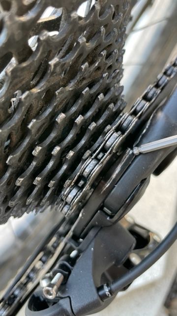

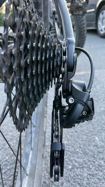

ich habe das Tubo Levo langsam satt. Was ich nicht alles schon hatte: verbogene Sattelstütze, Zähne aus dem Ritzelpaket gebrochen, Motor defekt, Speichenbruch und folgendes Problem hält sich hartnäckig: die Kette springt beim Hochschalten auf das kleinste Ritzel immer übers Ziel hinaus und ab. Sie läuft dann über das Schaltauge. Ich habe heute Schaltauge und Schaltwerk komplett ersetzt, fein eingestellt und es passiert immer noch. Die Kette springt über das kleinste Ritzel ins Leere. Nicht immer, aber immer wieder. Gerade wenn ich mehrere Gänge schnell hochschalte.
Kette und Ritzelpaket wurde auch vor ein paar Monaten in der Werkstatt getauscht, sind somit recht neu. Vorderes Ritzel hat man belassen, was ich nicht sinnvoll fand aber so gelassen habe.
Das Teil macht mich mürbe. Hat das schon mal jemand gehabt oder hat eine Idee?

Leider ist alles korrekt eingestellt. Das Ding schaltet sauber hoch wie runter, springt dann aber beim schnelleren Hochhschalten über das Ritzel hinaus.

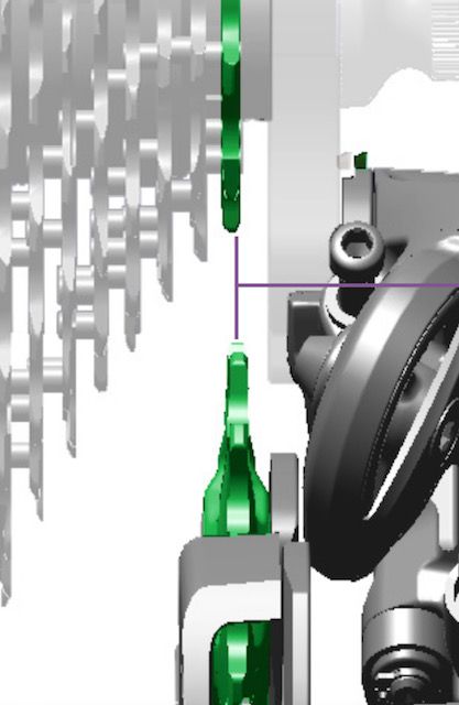

Nebenbei: Die verlinkte Anleitung trifft nicht auf sram zu.
„Für die Einstellung des unteren Anschlags musst Du zuerst auf das kleinste Ritzel der Kassette schalten. In dieser Stellung sollte das oberste Schaltröllchen, die Leitrolle, genau unter dem kleinsten Ritzel sitzen.“
Sram sagt aber: „Richten Sie die Mitte der oberen Umlenkrolle am äußeren Rand des kleinsten Zahnkranzes aus.“

Auch neue Schaltaugen müssen am Rahmen gerichtet werden (oder zumindest geprüft).
Wenn der Anschlag und das Schaltauge stimmen, muss es auch funktionieren wie bei Millionen anderen Rädern auch.

Ich werde das neue Schaltauge mal beim Händler checken lassen. Kann mir aber nicht vorstellen, dass es bei neuen Ersatzteilen diese Notwendigkeit gibt, sofern das Ausfallende keine Deformation hat. Und das hat es nicht.
X-Trailer
Es gibt Dinge, die man sich nicht vorstellen kann. Ein nicht optimal ausgerichtetes Schaltauge kann man nicht „sehen“ ohne entsprechendes Werkzeug.
Logik:
Wenn alles richtig ist, sollte es auch keine Fehlfunktion geben, oder?
Ein Möglichkeit wäre, den High-Anschlag etwas anzupassen, so dass die Kette nicht mehr abspringt. Auch wenn es vermeintlich richtig eingestellt ist. Hat auf das Schaltverhalten ansonsten keinen Einfluss, begrenzt halt eben nur den Schwenkbereich.
Sklavisch dran festzuhalten, dass der Anschlag optisch stimmt, aber immer die Kette wieder rauszufischen kann es ja auch nicht sein.
