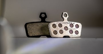

„Langlebiger! Optimiert! Ideal für E-Bike!“ – dies verspricht der neue ENOX Bremsbelag von Trickstuff. jeder, der seine Scheibenbremse am E-MTB schon mal gepimped hat, der kam an Trickstuff kaum vorbei. Die Bremsen der kleinen Manufaktur sind wahre Wurfanker und das Zubehör wie Bremsscheiben und Bremsbeläge gelten gemeinhin als Geheimtipp, wenn es um höhere Bremskraft geht. Jetzt gibt es spezielle Bremsbeläge für E-Bike – Trickstuff ENOX. Wir möchten euch die neuen Beläge kurz vorstellen.

Ich frag mich eher ob die dünne Trägerplatte und die Aussage "Verbesserte Wärmeeinleitung in die Bremse" jetzt nicht eher ein Nachteil sind?
Find die Auswahl aber gut, ne Alternative zu Sinter für dauerbremser vielleicht?

Man könnte stattdessen auch einfach den Trickstuff Standard Belag nehmen, welcher hier wohl verwendet wird.
Die dünnere Trägerplatte sehe ich eher als Nachteil. Gut das es den Belag nicht für die Direttissima und Piccola HD gibt 😗 😁
Ich finde den Ansatz super. Bin gespannt, was die neuen Beläge taugen. Die Powerbeläge sind extrem schnell verschlissen und haben weniger Belagsstärke als die Sram Beläge.
Super wäre es, wenn es die Powerbeläge mit mehr Belag und dünneren Trägerplatte geben würde.

Verstehe nicht, warum die Hersteller nicht willens oder in der Lage sind dickere Bremsklötze herzustellen, die eine längere Nutzungsdauer ermöglichen.
Lediglich 0,5mm Gewinn durch eine dünnere Bremsplatte ist nicht viel.
