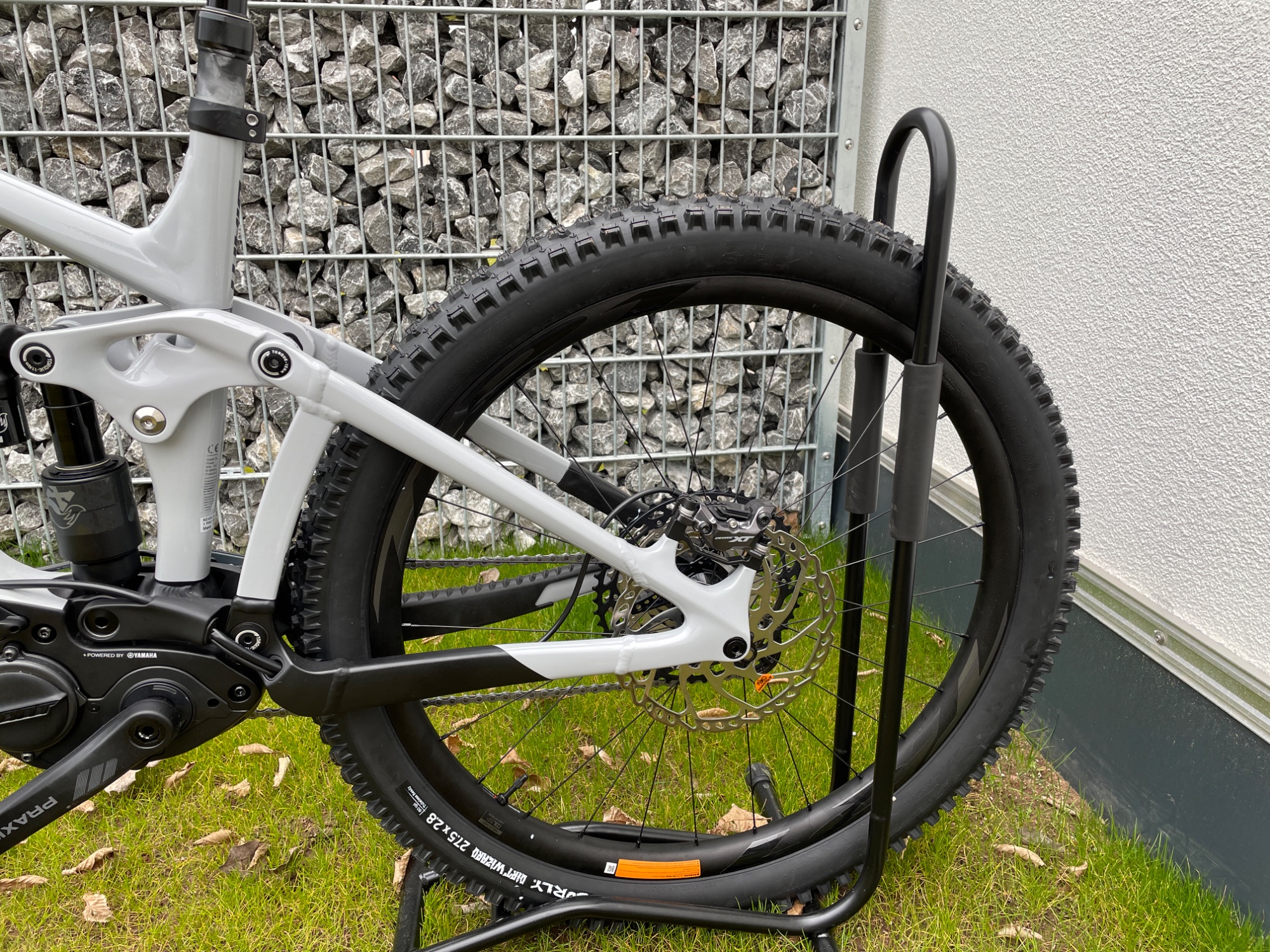

Hatte die letzten Jahre auf dem Hinterrad den Surly Dirt Wizard in 2,8 drauf.
War der Beste Hinterreifen den ich bis jetzt getestet hatte.
Verschleiß aufgrund der weichen Mischung enorm aber halt auch abartig Grip.
Bin am überlegen ob ich wieder umsteigen soll?

wTB trail Boss hatte ich auch schon. Und wie gesagt die Surly Dirt Wizard, bis jetzt Herbst/Winter die beste Performance am Hinterrad.
Weiß halt nich ob die auf mein Bike drauf passen?
2,8 ist halt schon heftig. Auf meinem Reign hatte es gepasst

Nur als Denkanstoß
Sicher dass es der Reifen ist oder ist es auch die Breite 2.8 🤷
Und der damit verbundene niedrige Luftdruck
Die Stollen und die Gummimischung mit dem Druck .glaube alles zusammen 😂
