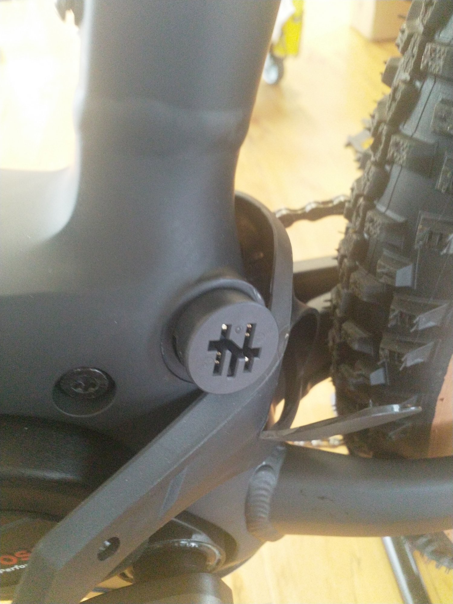

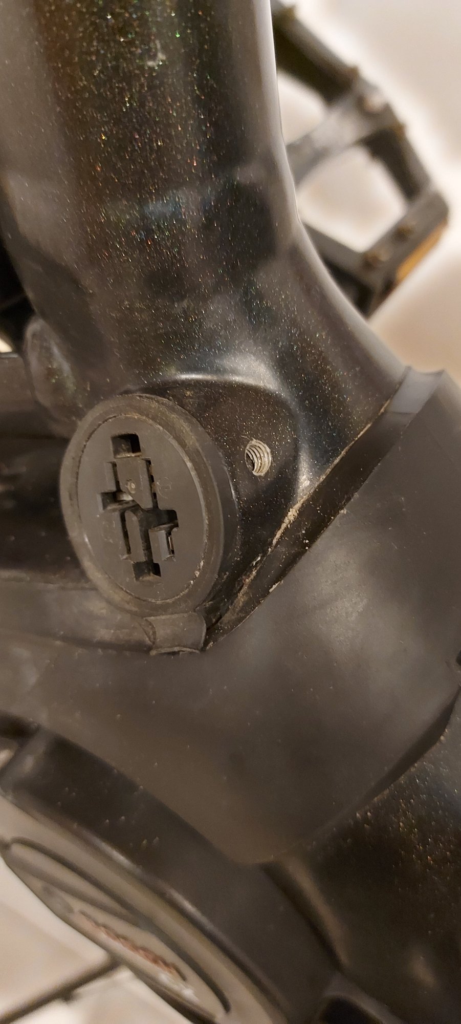

ja klar, mittlerweile habe ich es hinbekommen. Der Ring um die Buchse war dermaßen "festgebacken", dass mir nichts anderes übrigblieb, als diesen mit einer ganz feinen Säge aufzusägen. Den neuen Ring mit der Abdeckung ebenfalls aufgesägt, dann ließ sich das wieder prima montieren.
Kostenpunkt 2,50 Euro.

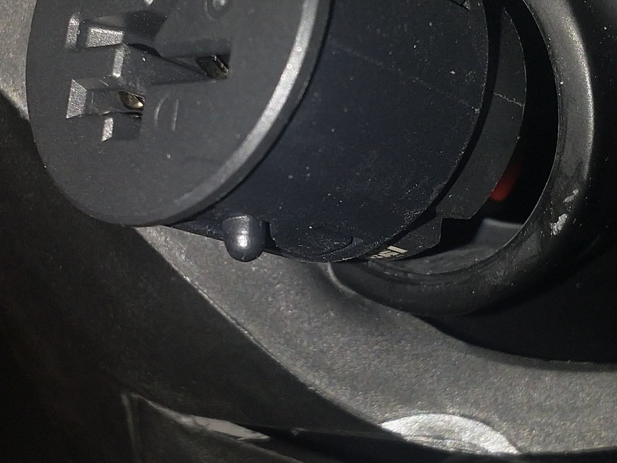

Und noch etwas ganz wichtiges
Die Madenschraube nur moderat anziehen, sonst klemmt der Ladestecker in der Buchse . Ursprünglich war da nur ein nupsi als Halter im Rahmen, Rückruf dann mit Nachrüstung Madenschraube.

wat is n´ nupsi??
Ich hätte es nicht wirklich beschreiben können, ein Nupsi oder Nöppel halt…..🫣 Da kann die KI besser erklären:
„Übersicht mit KI
Nupsi" kann je nach Kontext verschiedene Dinge bedeuten, am häufigsten ist es eine verniedlichende Bezeichnung für ein kleines, lustiges oder unbekanntes Objekt, eine Art Gummi-Puffer für Glasplatten und andere Oberflächen, ein Platzhalter beim Gießen von Materialien……“
