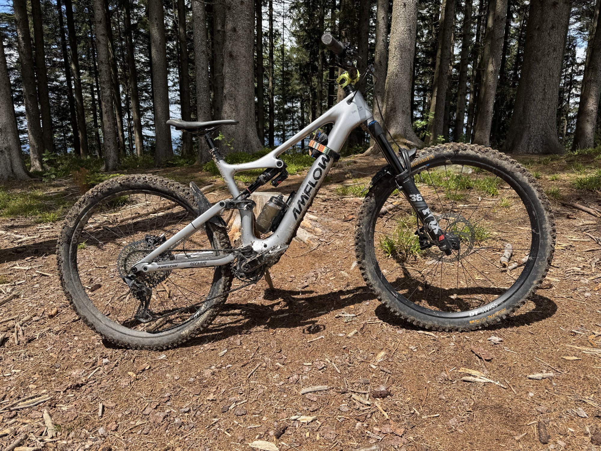

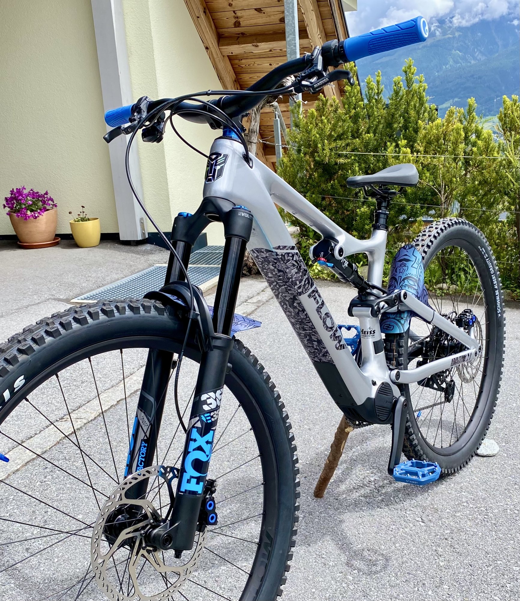

Meine Motivation war, ein Bike mit möglichst gutem Preis/Leistungsverhältnis aufzubauen. Teure Bikes kaufen oder teure Teile dran schrauben ist mir zu simpel... das kann "jeder" ;) Daher stelle ich mein Amflow hier mal im Detail vor. Ich habe viel recherchiert und ausprobiert, und das ist nun vorerst die finale Version. Die Infos könnten ja für den einen oder anderen hilfreich sein.
Meine Maße: 78kg, 179cm, 83cm Innenbeinlänge
Rahmengröße L, full 29"
Amflow:
Fahrwerk:
  • vorhandene Fox36 Grip2 Kartusche mit MST-Sport Tuning: 83 psi, 3 Tokens. Wichtig: Luftschaft von zu viel Fett befreien (wie bei allen Fox Gabeln..)
  • Rockshox * Superdeluxe Select mit HBO (hydraulic bottom out) (günstig verfügbar bei bike discount) mit MST-Sport Tuning, 190 psi, 3 Tokens. Der Hinterbau ist wenig progressiv, Coil würde ich nicht im Amflow fahren, auch nicht mit HBO. Einbaumaße / Hardware: 16.6mm Breit 8mm Durchmesser (Huber Buchsen)

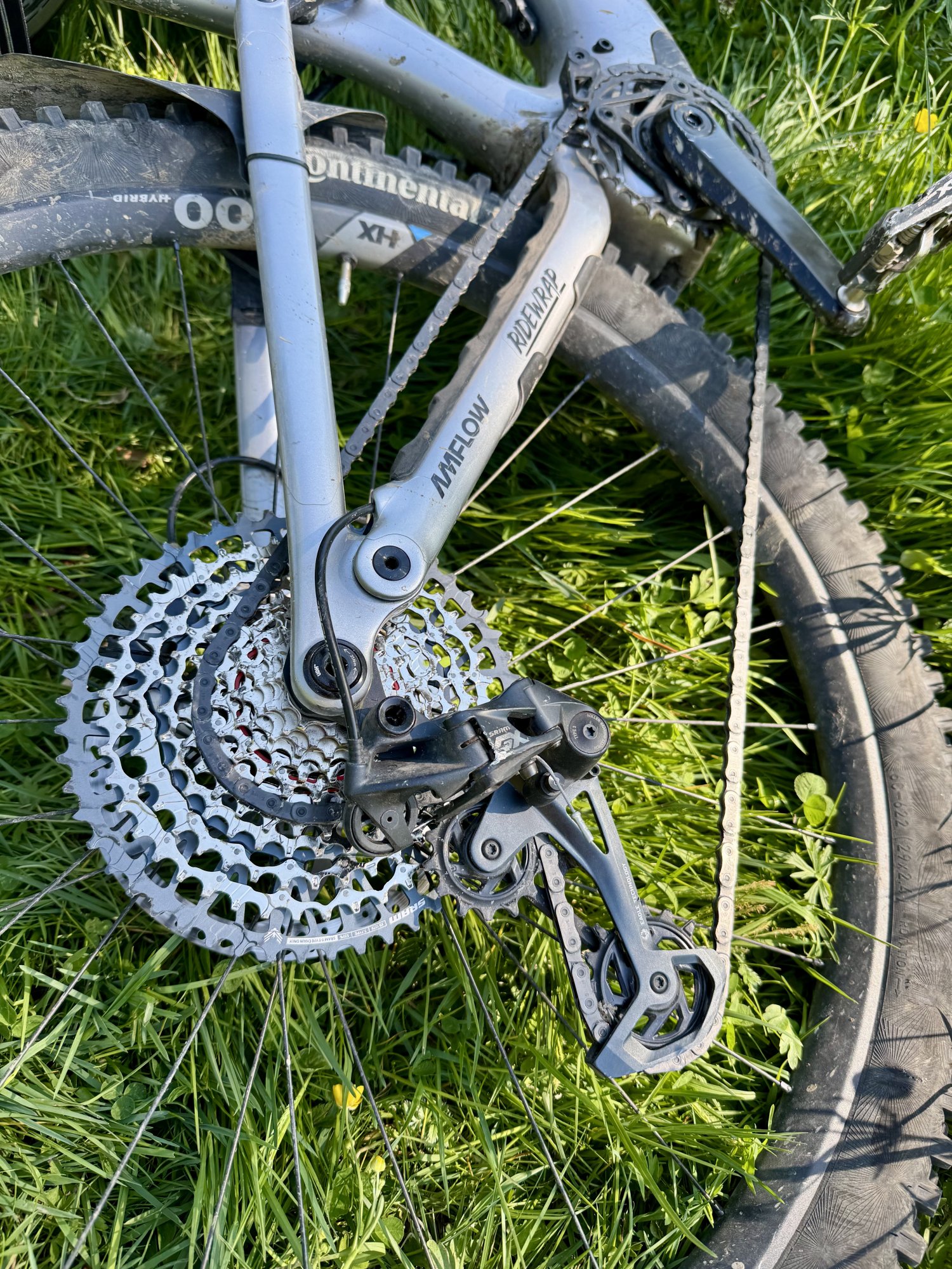

Antrieb:
  • GX Schalthebel und Schaltwerk wie orginal, nur mit XO Transmission Schaltröllchen
  • GX Transmission Kassette
  • XO Transmission Kette (120 Glieder), gewachst
  • Schaltauge * innen abgefeilt, damit die Kassette passt (sitzt weiter außen).
Schaltwerk entsprechend neu eingestellt -> funktioniert einwandfrei. Schalten unter Last ist beim eBike schon cool.
  • Kurbeln + Kettenblatt original
  • Shimano * XT SPD Pedale
Bremsen *:
Ist die bekannte Shigura, mMn ein super Beispiel für gutes P/L. Die original Magura * Scheiben haben bei mir gar nicht gehalten und sind vorne und hinten zu schnell überhitzt.
Räder:
  • DT Swiss * HX1700 35mm: sehr gute Qualität, hab ich günstig (300€) bei use-elitebikes erstanden. Mit Conti Argotal/Kryptotal Re (Enduro Soft) als Matsch/loose Böden/Winter LRS
  • Amflow Alu LRS (original aber mit X D Freilauf): der Test steht noch aus. Mit Conti Kryptotal Fr/Xynotal (Soft, En/DH) als Sommer LRS für trockene/felsige Trails.
Cockpit:
  • original Amflow Alulenker auf 780mm
  • RaceFace Turbine 40mm Vorbau
  • So viele Spacer wie aktuell möglich, der Gabelschaft hätte gerne länger sein können
  • Griffe * SQ Lab 70X
Sitzen:
  • original Sattelstütze + Hebel, solide Funktion und keine Probleme bislang
  • SQ Lab 60X Sattel *
Zubehör/Kleinigkeiten:
Preis:
Der wichtigste Punkt: Die Upgrades machen neu insg. ca 1300€ aus, wobei der DT Swiss * LRS mit 300€ enthalten ist. Darauf kann man ggf auch gut verzichten. Liegt also mit 7500-7800€ deutlich unter dem Pro Model bei vermutlich mind. gleichwertiger Funktion (Carbon Laufräder wären mir am Ebike eh zu heikel...).
Gewicht:
ca 22,5kg (ohne Werkzeug *, Tasche, Flasche, aber inkl Pedale)
Fotos:

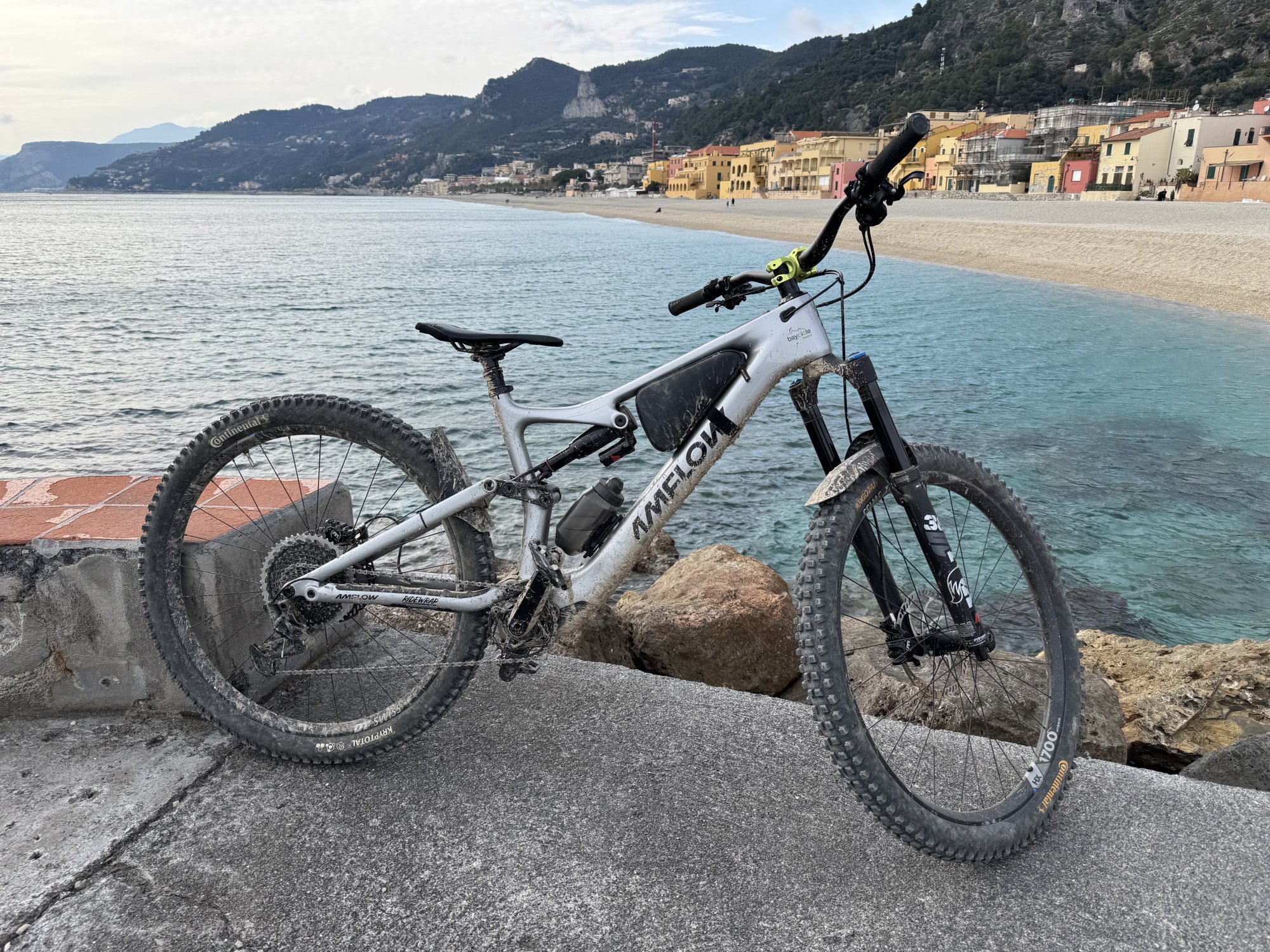

private Testwoche in Finale mit Bravour bestanden, noch mit alter Schaltung
Ghetto-Transmission:
Und nochmal schöner ohne Tasche und mit aktuellem Antrieb (solider Aufbau mit 22,5 kg ohne Flasche und Werkzeug *):

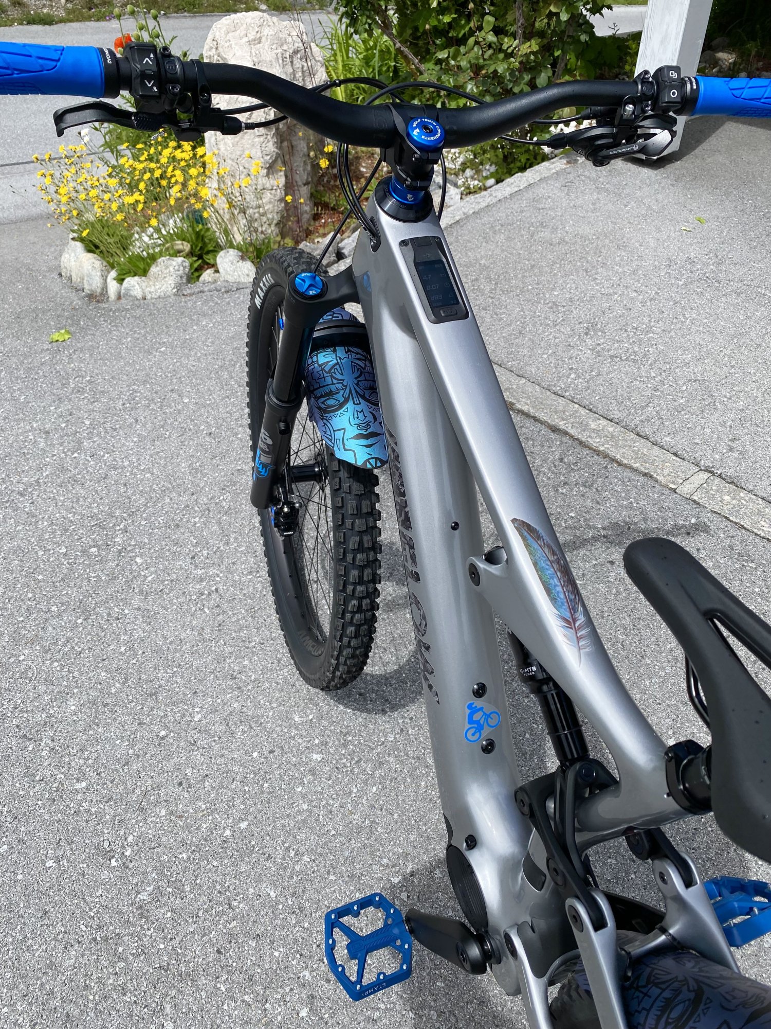

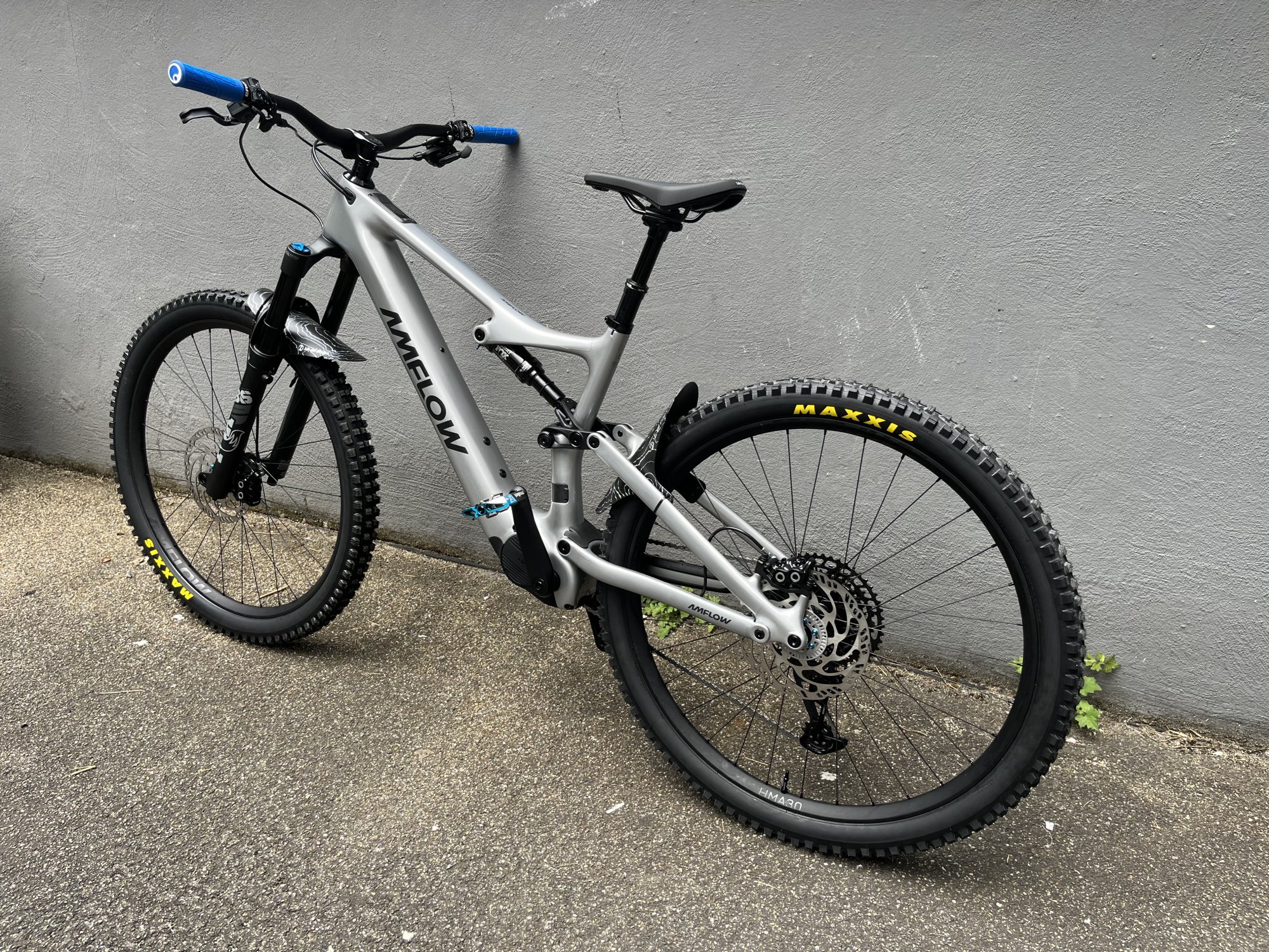

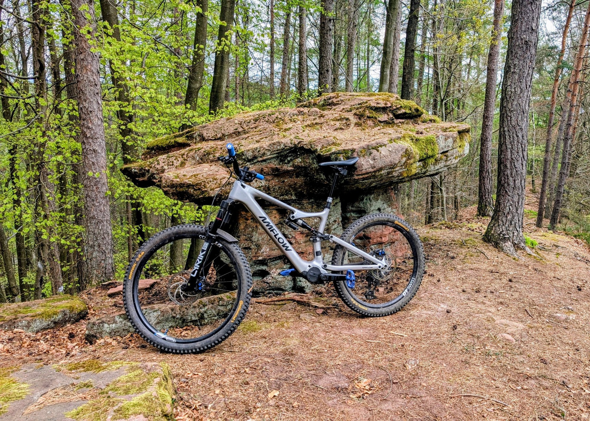

Dann möchte ich auch einmal mein Amflow vorstellen, welches ich für mich nach der Prämisse Gewicht/Einsatzzweck/Vorlieben seit Oktober mein eigen nennen darf!
Meine Maße: 112kg (Tendenz sinkend), 185cm, 80cm Schrittlänge
Rahmengröße L; Mullet 29" / 27,5"
Amflow:
  • Amflow PL Carbon
  • Bremsleitung im Inneren mit capgo Noise Protection Schaumstoffhüllen gegen Klappern umhüllt (vom Eintritt in den Rahmen bis zur Kabelführung)
  • RideWrap Essential Protection Universal
Fahrwerk:
  • Rock Shox Lyrik Ultimate RC2 Debon Air 3.1 160mm
  • Rock Shox Superdeluxe Ultimate DebonAir+ RC2T
Antrieb:
  • SRAM * GX T-Type Transmission per Stromversorgung vom Motor
  • SRAM * GX Eagle T-Type Kassette XS-1275 10-52
  • SRAM * GX Transmission Kette (118 Glieder / Position B)
  • SRAM * Eagle Transmission E-MTB Kettenblatt 104BCD 34T
  • DJI Avinox SL Kurbel 155mm
  • OneUp Flat Composite blau
Bremsen *:
  • Magura * MT5 + HC-Hebel
  • Galfer Shark 223mm + Galfer Performance (lila)
Räder:
Cockpit:
  • OneUp Components Carbon Lenker 800mm
  • OneUp EDC 50mm
  • ODI Reflex v2.1 blau
Sitzen:
Preis:
6.499€ + 2.147,85€ für die Upgrades
Gewicht:
22,10 Kg
Super Bike & Vorstellung dessen @el_amflow 👍👍
Toller Laufradsatz😊 hält er gut im ebike soweit?
Bringt der OneUp Lenker eine spürbare Verbesserung gegenüber dem Amflow Alulenker?
Dem Kabelklappern an meinem Amflow muss ich nochmal auf die Spur gehen…
Grüße in die Pfalz! Da muss ich auch irgendwann mal hin😎
Was ich sehr oft gesehen habe, viele tauschen ihre Dämpfer gegen Coil, Öhlins Ttx2 Air oder Super deluxe ultimate (select) aus. Alle diese Dämpfer haben eine lineare Dämpfung.
Bin jetzt selbst mal einen neuen Super Deluxe Select linear testweise im PL gefahren und direkt wieder ausgebaut weil er einfach zu weit im Federweg versackt trotz 290psi bei 80kg.
Jetzt bin ich auf der Suche nach einem DebonAir progressiv oder ein Öhlins Ttx1 Air käme noch in Frage.
In den Sternen steht noch ein Triair2 zu dem man leider keine Infos findet.
Zum Gabel Upgrade warte ich noch immer auf den angekündigten Blocklock von Amflow.
Ich bin absolut zufrieden mit dem LRS, weshalb ich den aus meinem alten Levo übernommen hat.
Ich bin absolut zufrieden mit dem LRS, weshalb ich den aus meinem alten Levo übernommen hat. Auch weil ich Mullet wollte.
Gewicht (rotierende Masse), Steifigkeit, Beschleunigung und Optik sind ein Traum.
In Verbindung mit den Contis bringen Sie die Kraft dahin wo sie benötigt wird.
Ich bin den Amflow Alulenker nicht gefahren, weshalb ich keinen direkten Vergleich habe.
Der Amflow Carbon ist schon sehr flexi im Vergleich zum OneUp.
Ich war nur zu Gast in der Pfalz. Eigentlich sind meine Hometrails im badischen Schwarzwald.
Aber die Nähe zur Pfalz oder Vogesen wird gerne genutzt.
