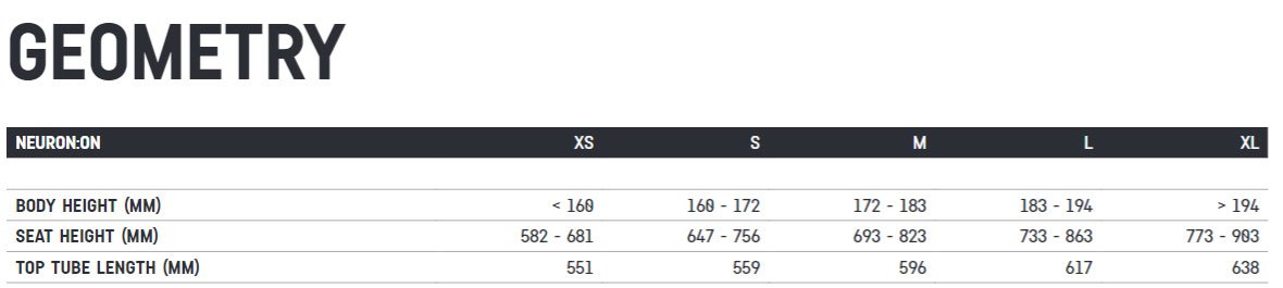

Ich glaube bei den Größen stimmt was nicht. Laut eurer News L Oberrohr 617mm, laut Canyon Seite 631mm. Ist das Rad doch größer geworden? Würde heißem, dem Autor mit 180 würde M doch besser passen.
Sehr aufmerksam! Wir haben im Datenblatt von Canyon die 617 mm stehen. Auf der Canyon Internetseite steht aber tatsächlich 631 mm bei Rahmengröße L. Wird zeitnah überprüft, bzw. nachgemessen.
Hab noch mal geschaut. Das sind ja genau die Werte vom "alten" Neuron ON. Der Rahmen soll ja aber gleich geblieben sein. Ich würd das ja gerne bestellen, aber ich liege mit 182 zwischen M und L und der Unterschied scheint ja schon groß zu sein. Ich warte also auf das Messergebnis.

Hab bei Canyon nachgefragt bzgl. der Geo Daten. Die vom 21er sind immer noch richtig. D.h. die Tabelle hier ist auch richtig.
Ich möchte Dir mitteilen, dass die Geometriedaten bedauerlicherweise einen kleinen Fehler ausweisen. Dies haben ich zur Änderung an unsere Fachabteilung weitergeleitet.
Die Geometrietabelle des 2021er Modells ist korrekt. Die Oberrohrlänge beträgt 631 mm. Der Rahmen hat sich zwischen 2021 und 2022 nicht verändert und ist gleich geblieben. Es sind lediglich neue Rahmenfarben.
