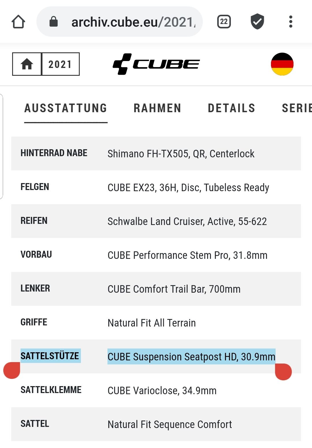

Das verstehe ich nicht recht. Bei dem vom @TimoBiker verlinkten Rad ist doch eine Dropperpost mit 30.9mm abgebildet und aufgelistet. Das ist ein Standardmaß. Wo soll das Problem liegen?
Ist keine dropper, sondern eine gefederte

Von Haus aus, ist eine gefederte verbaut und keine dropper.
Im Link des TE ist eine Dropper Post verbaut. Jedenfalls sieht es so aus. Andererseits würde er nicht fragen, wenn es tatsächlich so wäre. Oder?

Nein ist es nicht
