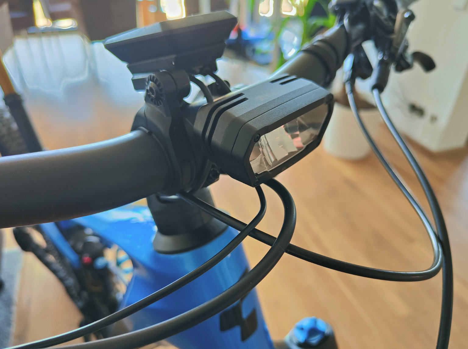

Echt jetzt? Ich finde das nicht so schlimm bis ziemlich akzeptabel.
Nicht doch ... schlimm ist anders (eigentlich ja ne schöne Lampe) ... aber gerade zusammen mit dem Display oben drüber wäre mir das nicht clean genug. Ich sagte ja schon an anderer Stelle, dass ich Minimalist bin ... das gilt insbesondere für mein Bike, aber auch für mein Moped und eigentlich auch alles andere.
