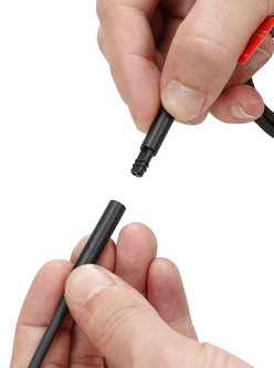

Faellt mir ein Bosch-Kabel ein: https://photos.app.goo.gl/3BvatBQBn5VXFiai8 . Allerdings weisz ich nicht, ob die Steckverbingung oft und zerstoerungsfrei geloest und wiederverbunden werden kann...
Das wäre bestimmt eine gute Lösung! Man muss halt dann nur das Kabel neu anlöten und mit Schrumpfschlauch Isolieren, ohne solch einer Dichtung würde ich keine Lampe an meiner Motorplatine anschliesen, das Wasser kann im INNEREN DES Kabels die Platine mit der Zeit korrodieren und deine PINs brechen ab.

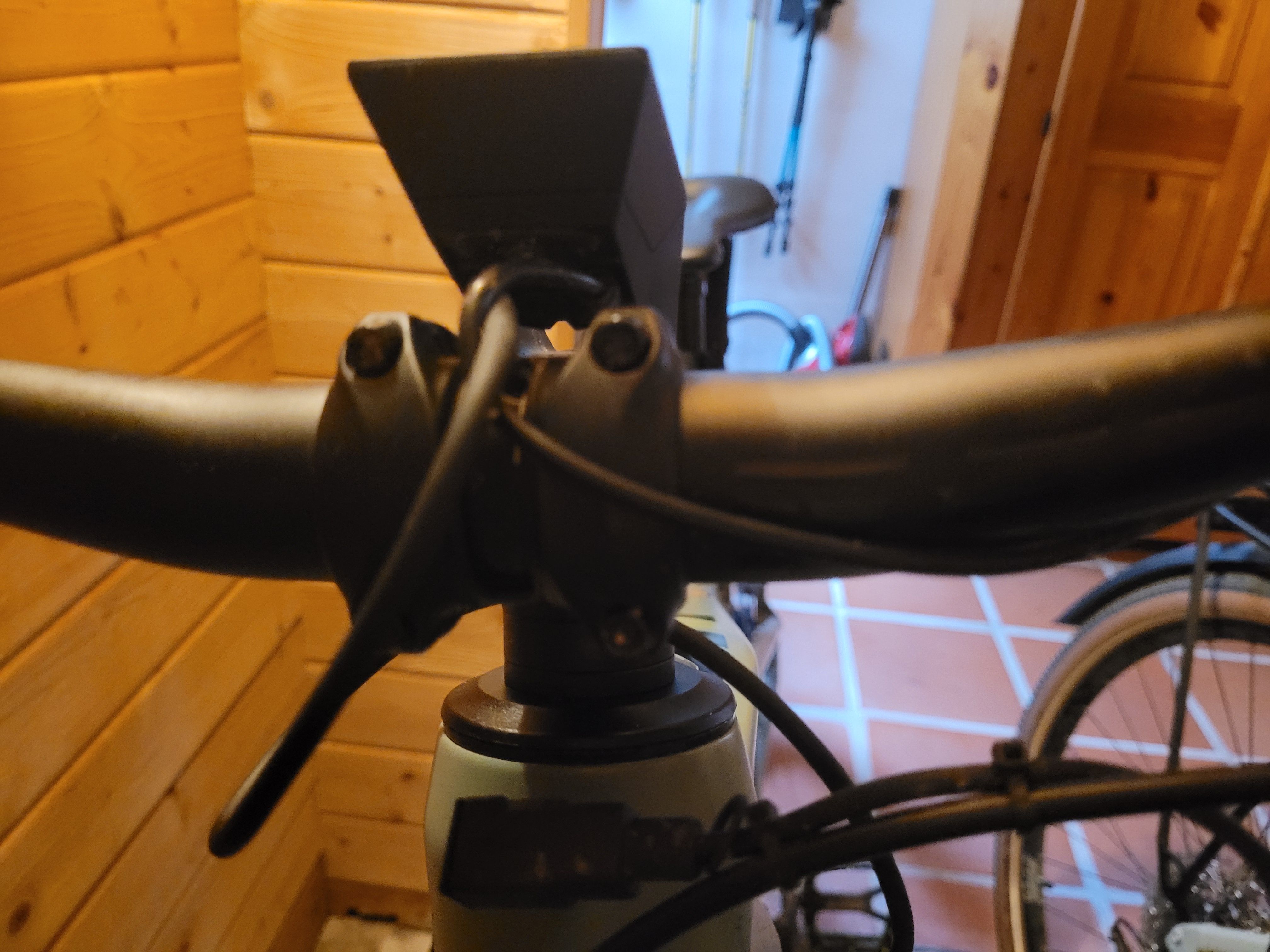

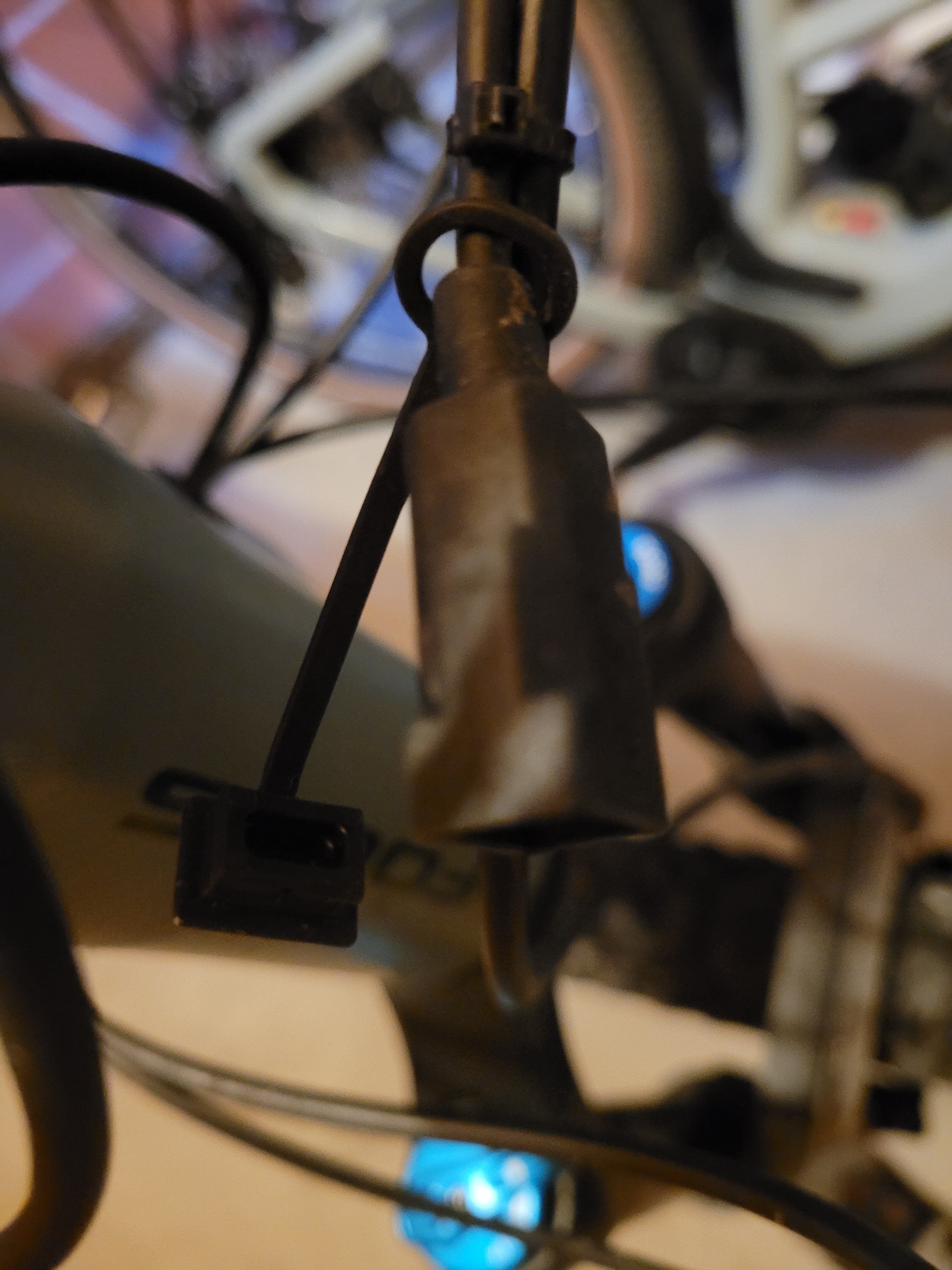

da leider die dunklere Jahreszeit wieder vor der Tür steht noch eine Rückmeldung inkl. Lösung zu meinem Problem.
Ich habe letztes Jahr direkt mit Wolf von Lupine Kontakt gesucht, er hat mir eine Leuchte inkl. Kabel + Stecker empfohlen/zusammengestellt. Das Teil musste im Rahmen noch mit vorhandenen Kabelverbinder angeschlossen werden und nun habe ich oben am Lenker eine verschliessbare Buchse (fällt nicht auf) in die ich bei Bedarf meine Lupine einstecken kann. Diese wird mit einer Klemme am Lenker befestigt und kann via Funkschalter gesteuert werden. Das Einschalten läuft wie gehabt über mein Kiox.
Ist sicherlich nicht die billigste Lösung aber echt super und Danke an Wolf. Im Übrigen war das Licht an meinem Boschantrieb schon aktiviert, musste also nicht extra zum Händler.
Ich hoffe man kann was erkennen?
Ich habe damals mein Wunschdenken an Lupine geäußert und kurze Zeit später einen guten Vorschlag erhalten. Da das Heute nicht mehr selbstverständlich ist, zahle ich dann gerne auch etwas mehr.
