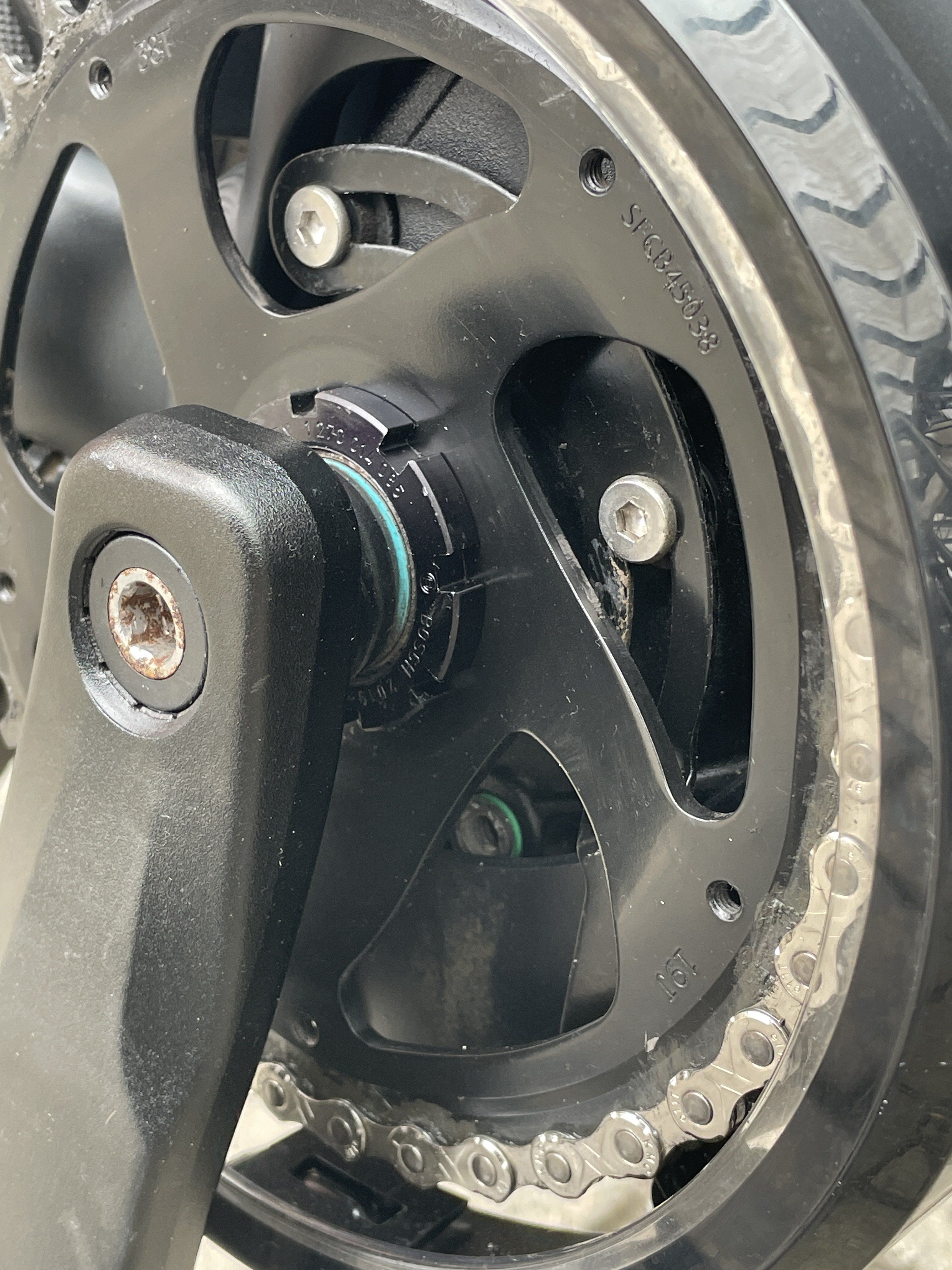

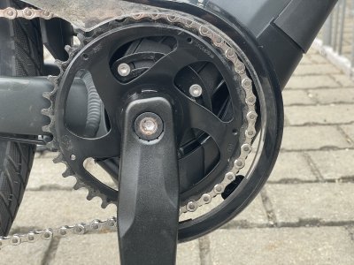

Nimm mal die Kurbel antriebsseitig ab und mach ein Foto vom Kettenblatt. Dann kann man ableiten was du brauchst.

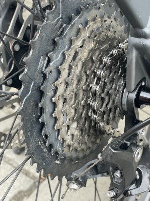

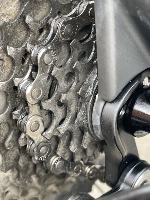

Und wenn du grade am Bilder machen bist, mach mal eins vom Zustand der Kassette.

Danke dir. Ich bin gerade auf der Arbeit und dachte vielleicht kann man mit den Fotos auch ohne abgenommen da Kurbel schon etwas anfangen.

Nun habe ich kruz beim Händler angerufen, da es im Internet nur das BFCB45038 statt SFCB45038 gibt. Er meinte, dass bei einem Rad mit Schnellspanner-Achse 47,5mm normal wären....
Laut Cube Archiv hast du eine Shimano Deore FH-M6000 Nabe hinten.
Die ist mit 135mm angegeben, das Internet sagt dann müsste eine 47,5mm Kettenlinie korrekt sein. Ob das stimmt und/oder warum bei dir ein 50mm Blatt montiert ist: Keine Ahnung.

Zum Kettenrad: Muss es wieder genau 38 Zähne haben (ich nehme an die hat es aktuell) oder ginge auch eins mit etwas weniger? Ich Frage da ich manchmal noch etwas schneller Treten könnte aber dann die Trittfrequenz sehr hoch ist.
Wenn du langsamer treten willst, bei gleicher Geschwindigkeit, brauchst du vorne ein kettenblatt mit MEHR Zähnen, nicht weniger.
Könnte aber ein Thema sein, weil du diesen Kettenschutz dran hast. Dann würde evtl die Kette dran schleifen, mehr Zähne gleich größerer Blatt Durchmesser.

Nach meinem laienhaften Verständnis sind mindestens die ersten 3 Ritzel fertig. Das 4. sieht man ja nicht, wegen der Kette. An den ersten 2 haben sich schon Höcker gebildet, am 3. sieht man leichte Abnutzung.
Bitte korrigiert mich, wenn ich das falsch sehe.
Wenn du solche Abnutzungen an einzelnen Ritzeln vermeiden willst, hilft nur fleißiges Schalten unter Einbeziehung von mehr Ritzeln.
Versuch am besten mal, durch alle Geschwindigkeiten möglichst eine gleichbleibende Trittfrequenz einzuhalten.

Hallo zusammen,
ich habes nun geschafft die 4 kleinen Ritzel zu bekommen und einzubauen. Das Kettenrad ist noch nicht angekommen.
Aber der tausch der Ritzel hat super geklappt und das springen ist weg. Mal sehen ob ich das Kettenrad dann direkt tausche.
