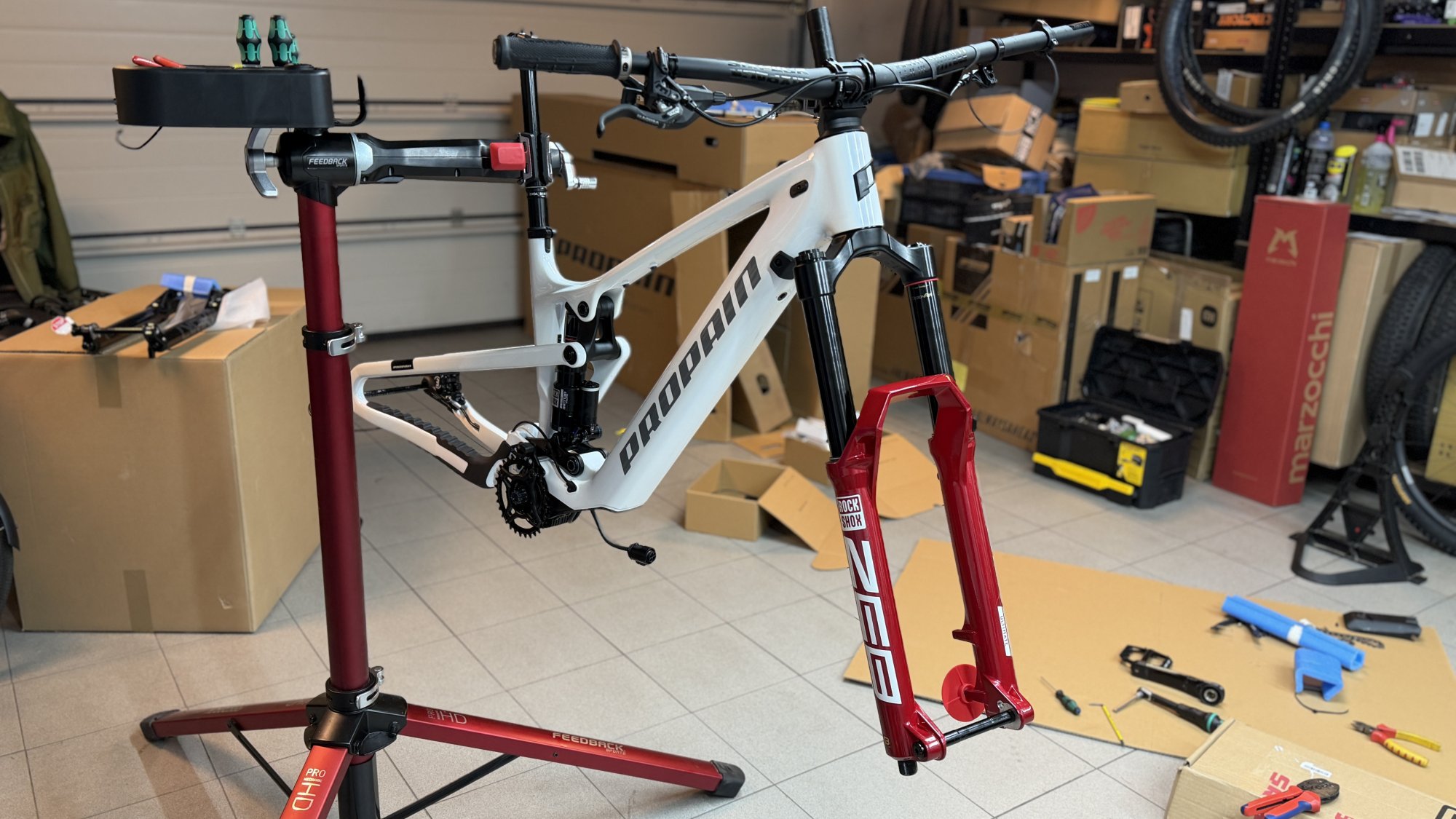

Die Zeb musste eben aber mal probeweise dran, und ja, die ist mit 2,3kg nicht leicht, aber optisch schon mal lecker 😋
Da hat aber gleich wer richtig Hand angelegt... :) Ja, die ZEB schaut schon nach was aus. Gar keine Frage.
