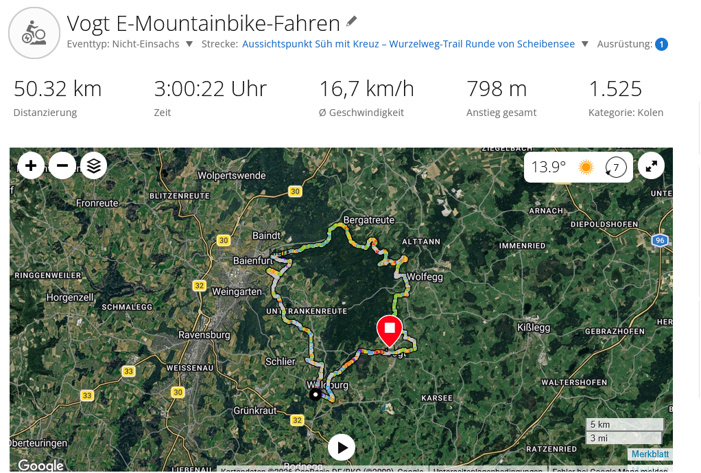

Von Heute, allerdings mit dem 580er , Rest 51 %

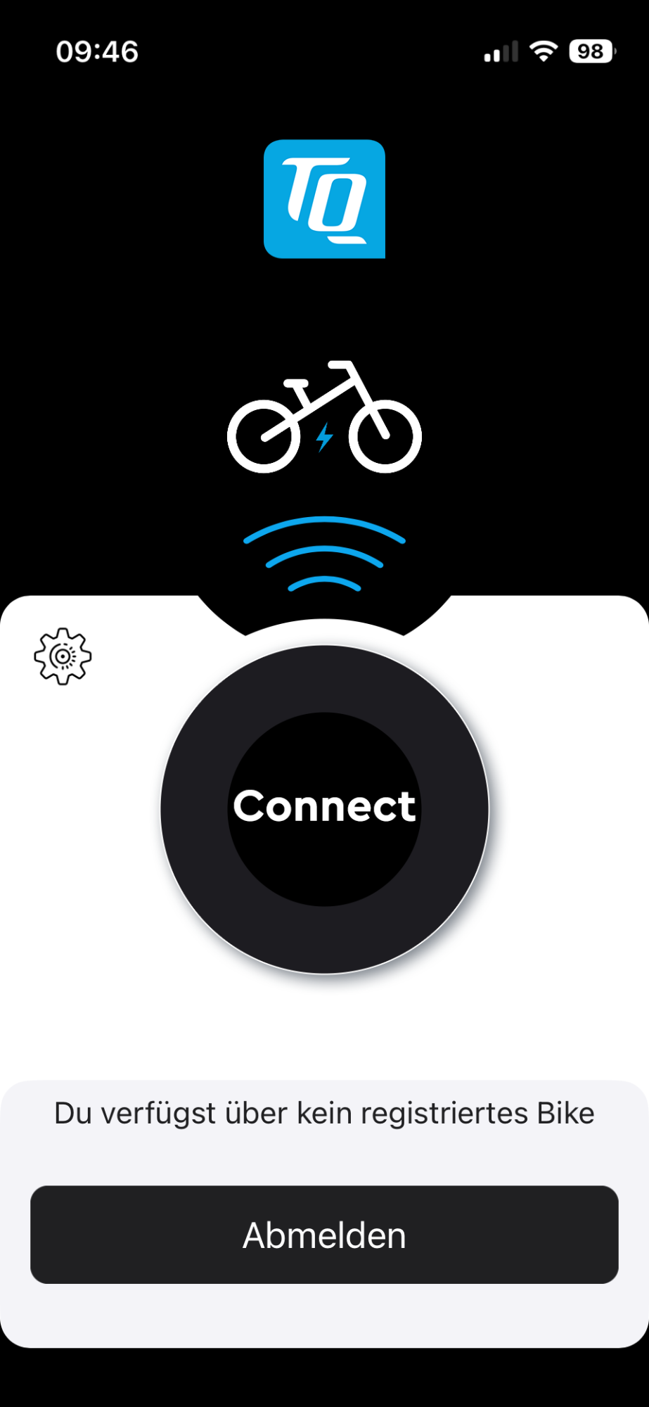

Hallo, meine Frau fährt das Propain Sresh und würde gerne am Ende des Tages ihre Tour auf der APP (km,hm,usw) sehen. Gibt’s da eine Möglichkeit wie NUR die gesamt Kilometer zu sehen?

Soweit ich weiß, zeichnet der TQ (von den von dir gefragten Daten) nur die Kilometer auf, die er dann auf die Gesamtzahl aufschlägt.
Für weitere Details müsste man dann gesondert aufzeichnen, bspw. Mit Fahrradcomputer oder Uhr (Garmin bspw.).

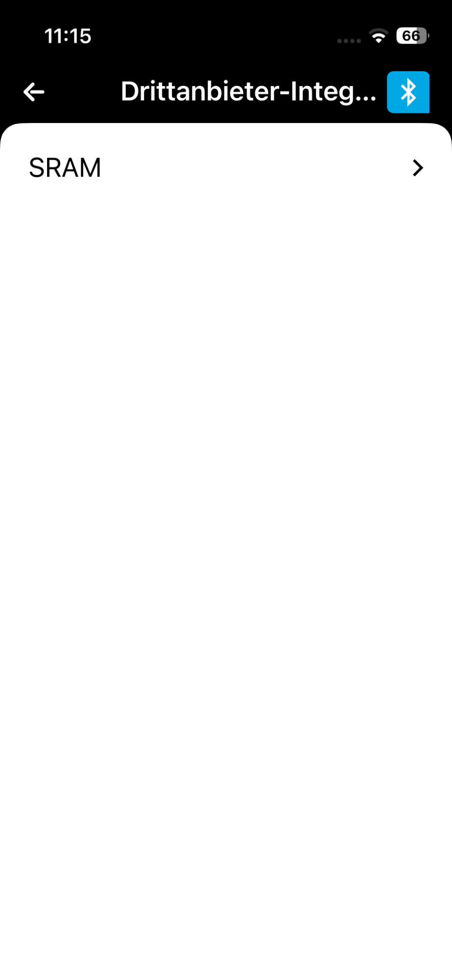

Koppelt man den Motor mit Garmin z.B. bekommt man auch weitere Metriken wie Trittfrequenz, Leistung, Akkuverbrauch und genutzte Unterstützungsstufe in Garmin angezeigt.
Was ich noch nicht geschafft habe, ist die Eagle Transmission mit Garmin zu koppeln, hat da jemand Tipps oder bin ich einfach zu doof? 😅😂
Also kann ich den TQ mit Garmin Connect verbinden 🤔👍🏻🍀☝🏻
