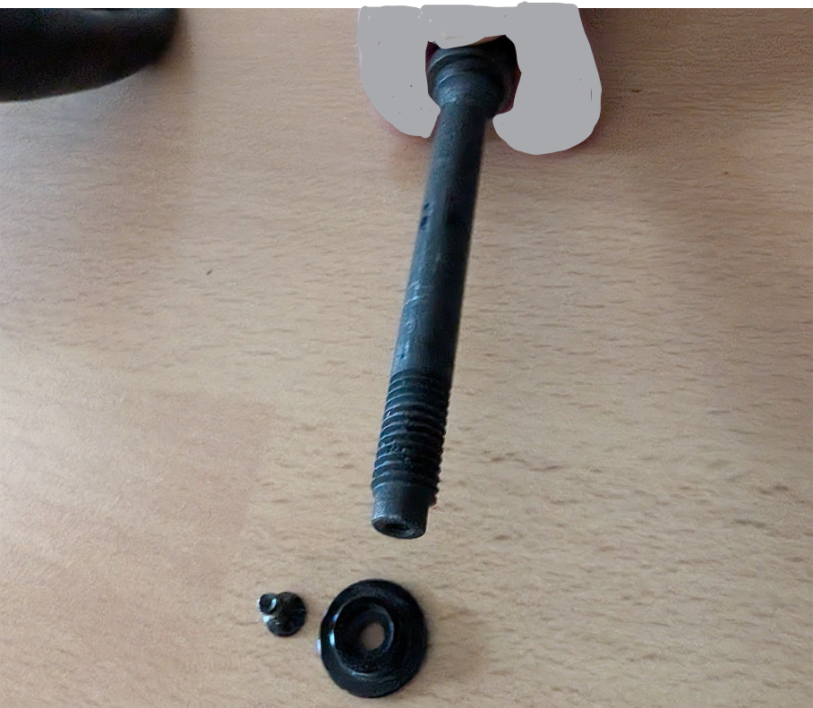

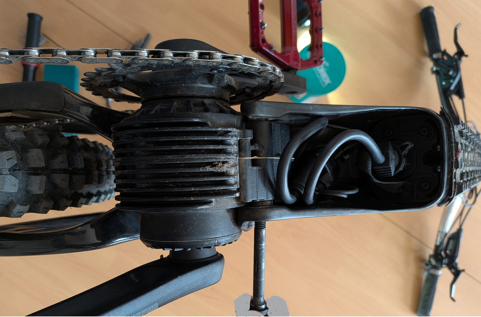

Knacken kommt evtl. von den Motorhalteschrauben. Hier hilft Schraube raus, Fett auf den Kopf auftragen und wieder montieren.
Das wars, das Knacken kam von der vorderen / unteren Motorhalteschraube. Es war nicht mal das Fett Thema, die vordere war einfach zu wenig fest, ging mit sehr wenig Kraft auf. War aber auch echt staubtrocken. Gut Fett drauf, gut angezogen, feddisch.
De- / Montageanleitung wen´s interessiert: auf der Kettenblattseite ist eine kleine Senkschraube, die mit einem 2er oder 2,5er (vergessen..) Inbus aufgeht - mit einem Inbus mit Kugelkopf geht das auch bei montierter Kurbel / Kettenblatt. Die raus, dann die gesteckte Hülse runternehmen, dann kann man mit 5er Inbus die Motorhalteachse auf der anderen Seite aufmachen und rausnehmen. Fetten, wieder rein, anziehen, passt.
Btw kennt jemand das Drehmoment für die Motorbefestigungsschrauben?
  • Das TQ HPR 60 Manual ist eindeutig zweideutig und sagt "according to the respective e-bike manufacturer with a tightening torque of 20 Nm" bei 6mm Inbus. Das Sresh SL hat zum einen ne 5mm Schraube, zum anderen was jetzt - according to the respective e-bike manufacturer, oder mit 20Nm?
  • Antwort gefunden: bei Propain sinds jedenfalls 20Nm lt Sresh SL Service Manual.
Und lt denen soll auch alles fett- und ölfrei sein, nur der Schraubenkopf soll gefettet sein. Man soll sogar mit Isopropanol reinigen und Weicon AN306-38 verwenden. Also der Kunde haben die offenbar bei der Montage nicht gemacht ;) Na gut, dann reinige ich mal und es kommt Loctite 243 drauf, dann 20Nm, das reicht hftl.

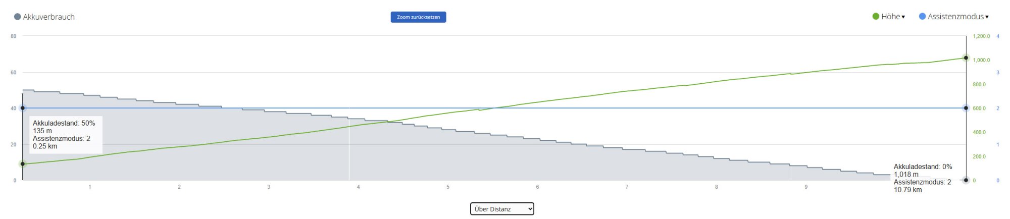

Ich mach mal ne "klammer auf", nur damit man ne Idee bekommt, der HPR60 is ja nochmal effizientzer.
Range Extender, HPR50, heut mal Asphaltstraße hoch, hat +/- 10%, hab schon etwas 800hm von gestern in den Beinen, also heute nicht so fit.
Alles Stufe 1, 10,8km und 880hm. Stufe 1 ist auf 40% und 180W begrenzt
