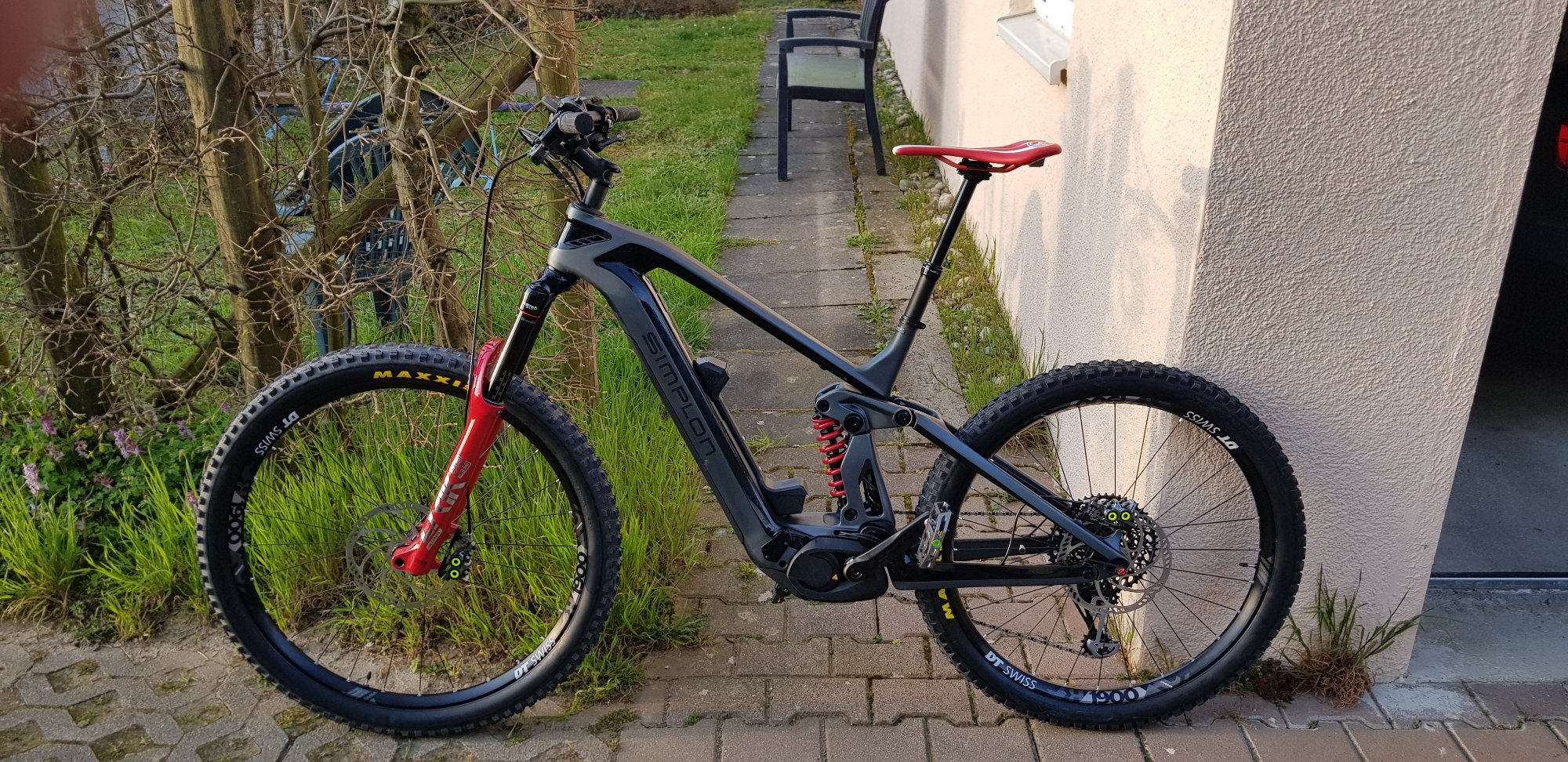

So!@Schwabe46 Probleme dann mit dem SW Update gelöst oder nochmal aufgetaucht?
Hast des über Propain gelöst, oder mit nem TQ-Händler in der Nähe?So!
Es gibt einen neuen Motor!
der alte geht zwar an und unterstützt , aber nur im Montageständer,
sobald das Rad auf dem Boden steht und die Pedale druck bekommen ist schluss!
Nachdem TQ jetzt "endlich" mit ins Boot genommen wurde, ging es zügig,
Wenn es gereicht hat ist der Motor gestern noch raus bzw sonst am Montag!
Der Alte geht zurück !
Da hast ja nochmal Glück im Unglück gehabt. Service-Partner vor der Tür und halbwegs außerhalb der Bike-Saison.Service Partner Propain!
Ich habe das Glück den fast vor der Haustüre zu haben.
Das ganze zog sich jetzt halt unter anderem wegen den ganzen Feiertagen
Und noch ein Ersatz Bike in der GarageDa hast ja nochmal Glück im Unglück gehabt. Service-Partner vor der Tür und halbwegs außerhalb der Bike-Saison.
