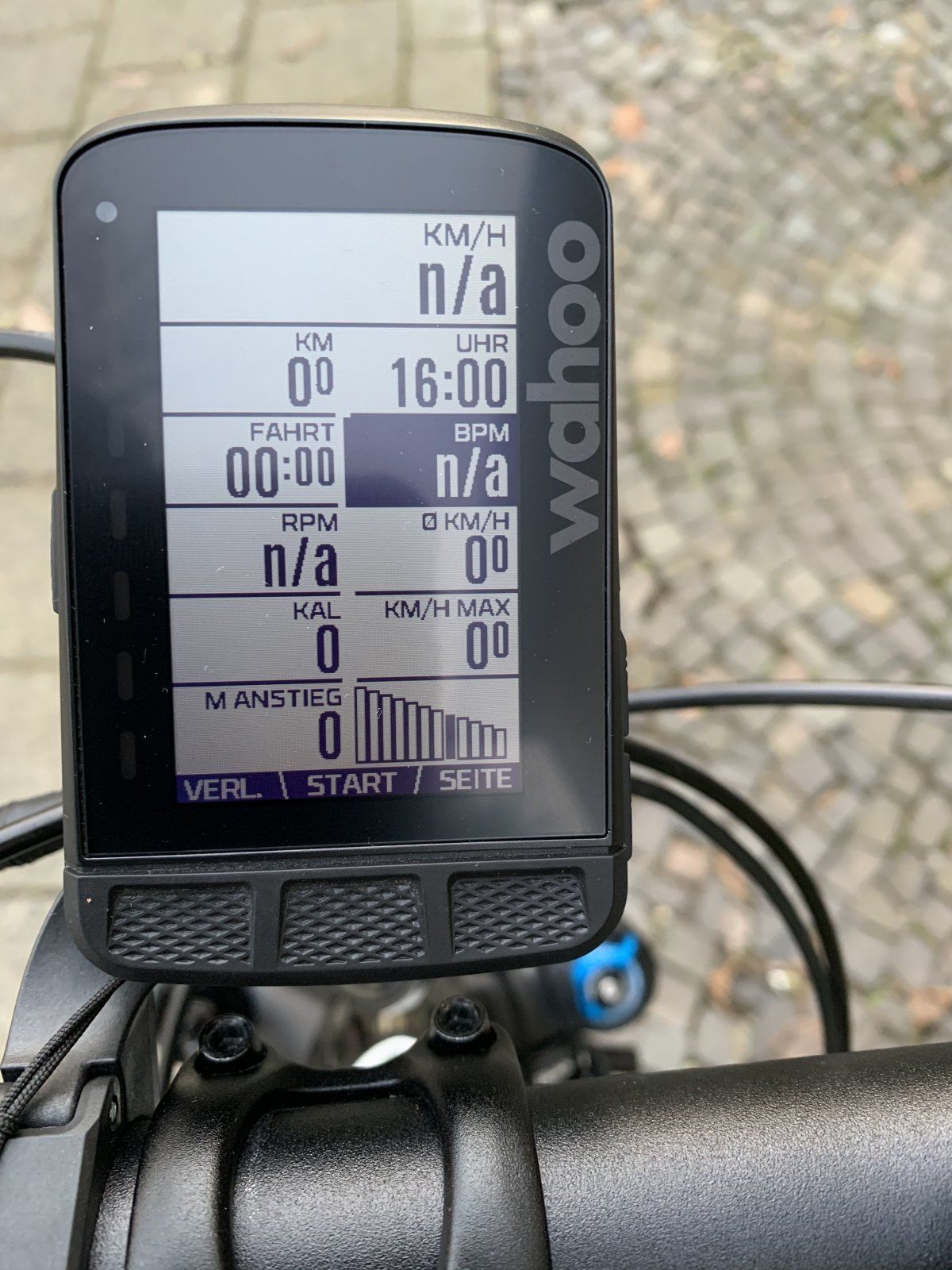

Ich habe das Schaltwerk nun auch mit meinem Wahoo ELEMNT Roam gekoppelt und das zeigt nun schön grafisch den aktuellen Gang an ??
Spaß macht die ganze Sache auf jeden Fall!
So sieht die Gang-Anzeige auf einem Wahoo ELEMNT Roam aus (Datenfeld ganz unten rechts, wirklich sehr praktisch):
