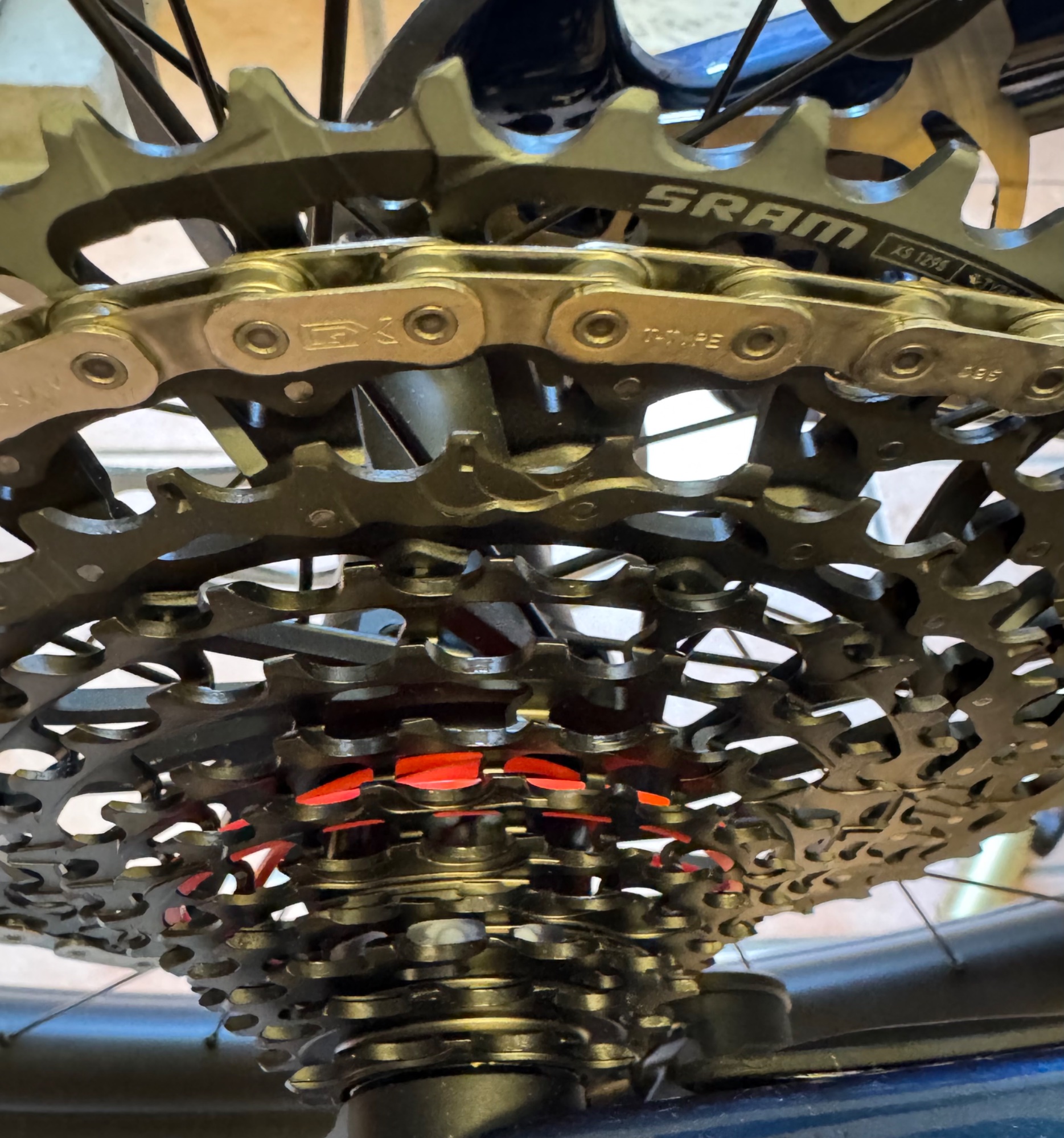

Hallo,
ich habe ein neues Fahrrad mit einer SRAM XO Eagle AXS T-Type. Allerdings habe ich das Problem, dass Sie sich nicht richtig montieren lässt. Ich fahre ein Cannondale Moterra SL 1 und habe eigentlich nochmal alles überprüft und korrekt eingestellt. Allerdings ist es unmöglich, dass das Schaltröllchen mit dem geschalteten Ritzel fluchtet. Ich bin an der Grenze des Fein-Tunings aber es passt immer noch nicht ganz, was kann ich hier machen?
Vielen Dank im Voraus!

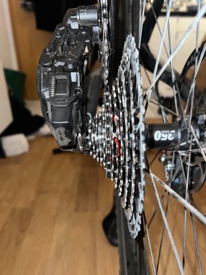

Was für ein Schaltauge, es handelt sich hier um eine Transmission.
Dieses Bild sollte das nicht vorhandene Problem lösen.
btw. Warum spielt man bei einem Neurad mit Transmission Schaltung an der Einstellung rum? Verstehe ich nicht.
Er hat wohl ein Problem mit der Ausrichtung des oberen Röllchens. Das muss nun mal bei jeder Schaltung mit den Ritzeln fluchten. Auf dem Foto wird ja nur auf die Abweichung des unteren zum oberen Röllchen eingegangen.
Irgendwas ist falsch montiert.

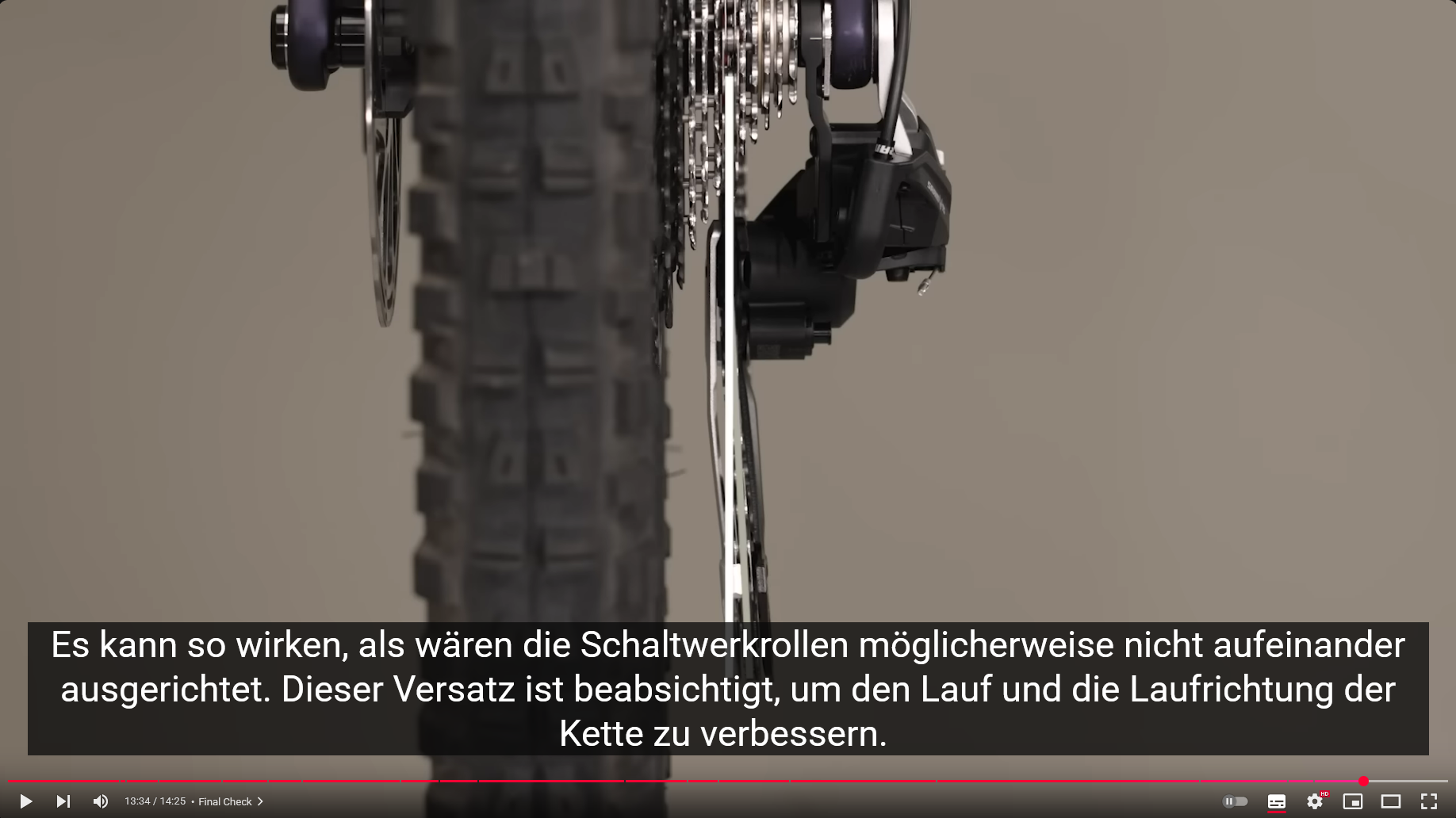

Entschuldigt Bitte die Frage, ist meine erste SRAM Schaltung. Muss ich diese rote Markierung/Montagehilfe entfernen oder ist das egal ?
